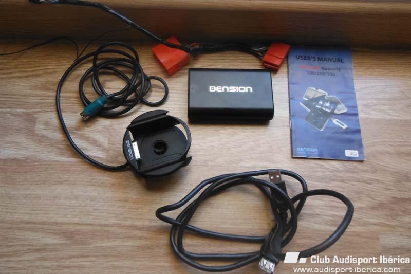

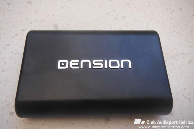

Dear Customer, Unfortunately, the gateway 300 only good for music playing and we do not have any video solution for your car. Kind regards, Dension Support Team -

Video e interface Dension 300 en la RNS-E
titobruni10 publicó una discusión en Car Audio / Navegadores
Buenas reciente monté una RNS-E, sustituyendo el navegador por pictogramas BNS 5.0 el cual llevaba el interface dension 300 para USB y iPOD. Pues bien el dension 300 no lo monté en la RNS-E porque pensaba que no me iba hacer falta al utilizar para la música las tarjetas sd, por consiguiente puse a la venta el dension. Pero ahora me comenta un forero que a a través del iPOD podría reproducir video en la RNS-E ¿es cierto?. ¿Alguén sabe algo o lo ha probado? Saludos: El dension es este: http://www.blauden.com/dension-link-gateway-300-interface-oem-ipod-y-usb -
