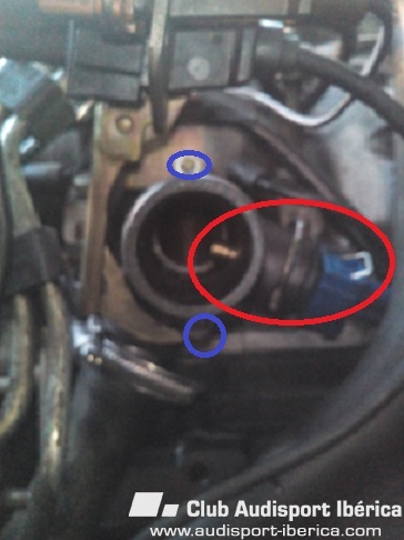

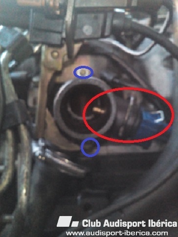

	Montamos la pieza poniendo los espárragos, recordar, el largo abajo y el corto arriba. Con el sensor de temperatura y el manguito inferior nos debería quedar asi (en azul la ubicación de los espárragos y en rojo como queda el sensor de temperaruta)

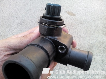

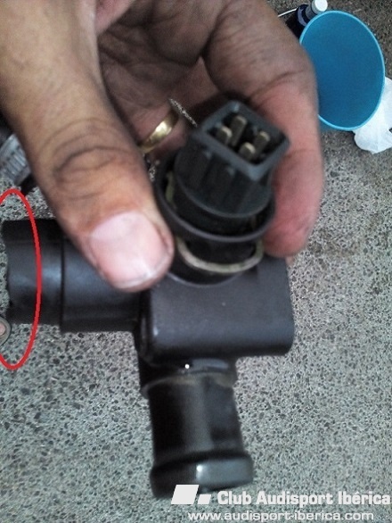

	Ahora ya solo nos queda desenchufar el sensor de temperatura y quitar el otro manguito que va en la parte inferior. Ya tenemos la brida fuera. Ahí veis por donde se me rompió a mi. Esa toma corresponde al manguito que esta en horizontal.

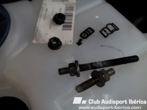

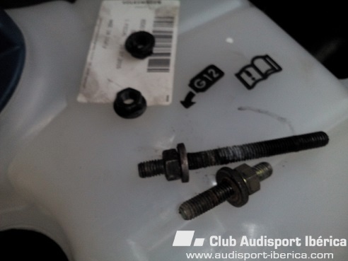

	Despues apartamos la pieza para hacernos sitio y quitamos los espárragos. El inferior es mas largo que el superior.

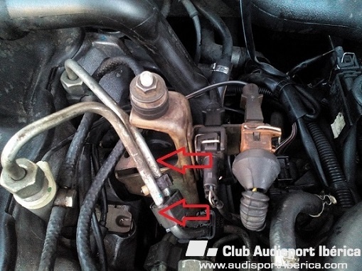

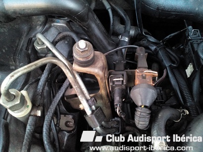

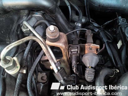

	Ahora hay que desmontar la pieza metalica que aparece en la foto. Utilizamos el vaso de 10 para aflojar las primeras tuercas de los espárragos.
	Desconectamos el manguito que aparece en la foto con el vaso de 6 o 7 (no recuerdo cual fue, se que tuve que utilizar los dos)

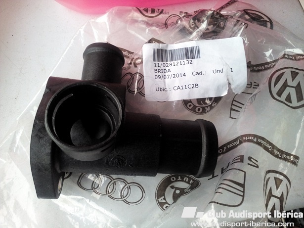

	Herramientas Vasos de 6 y 7 para las abrazaderas metálicas. Vaso de 10 para los espárragos de la brida. Jabón. Material necesario Brida (ref.028121132) 20.82Euros (la junta de la brida ya venia, sino, compradla) Junta sensor de temperatura , 1,25euros Anticongelante G12 Plus Lo primero que hay que hacer es, si no se te ha roto del todo como me pasó a mi, es vaciar el circuito. Para ello podeis seguir este brico: http://www.audisport-iberica.com/foro/topic/273322-bricocambio-de-refrigerante-termostato-vaso-de-expansion/ Yo aproveche y cambie el vaso de expansión, me costo 33Euros. Despues hay que localizar donde esta esta brida.

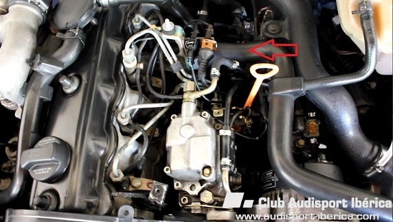

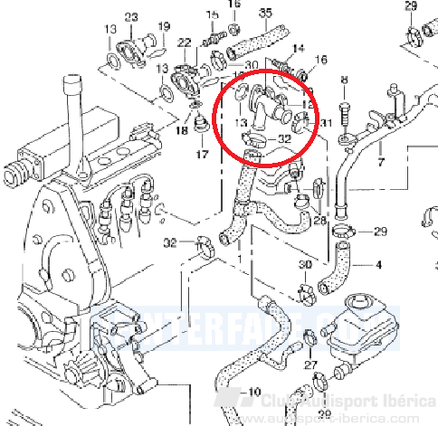

	Bueno, el pasado jueves se me encendio la luz de la temperatura y el cuadro empezó a emitir un pitido intermitente, la temperatura estaba a 110 grados. Al abrir capo vi que el coche estaba sin anticongelante y salía vapor. Cuando enfrio un poco vi que una pieza que va entre el bloque motor y un manguito que viene del radiador se había roto. Brico: Despues de hablar con algunos miembros del foro me anime a cambiar yo esa pieza. Según Audi se llama Brida, es esta:
