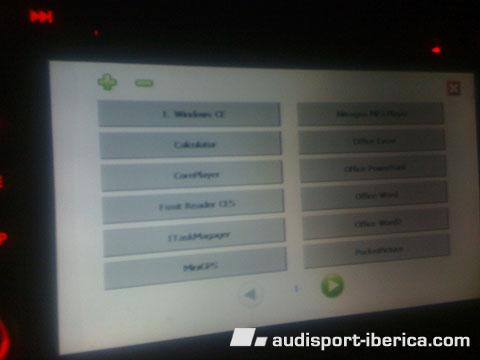

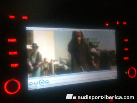

Sí, el mando a distancia se puede usar para moverte entre los archivos, una curiosidad. Otro Player de música (no recuerdo el nombre). Este es justo lo ideal, sencillo, botones grandores, lee y muestra la foto del disco... pero no acabo de entender porqué para añadir archivos a la lista de reproducción no ponen un botón Otro SKIN -

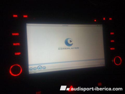

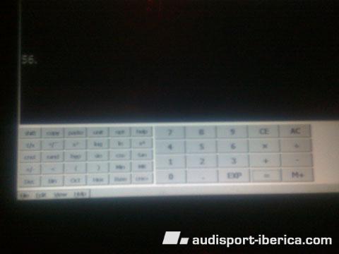

Reproductor de audio y vídeo CorePlayer. Bastante mejor que el original, lamentablemente, el tipo de letra es tan pequeño y los menús están tan en las esquinas que es difícil atinar con el dedo. Sres de U2 La CALCULADORA -

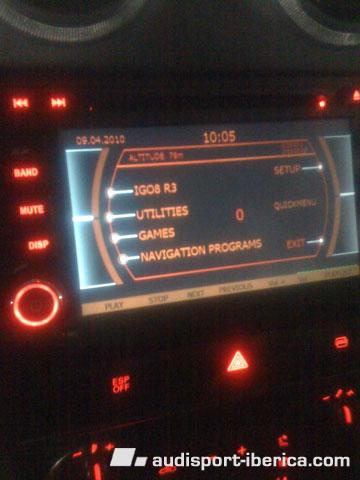

Hola Por fin ha salido el pack con el WolfCNU actualizado con nuevos skins, que el admin del foro de Dynavin ha estado preparando. No está terminado del todo, pero ya se puede probar y aquí traigo los resultados. OJO, TODO ESTO ES PARA EL MODELO NUEVO, para el modelo viejo *creo* que es totalmente compatible PERO no lo aseguro. Lo he estado intentando comprobar pero en el foro chinorri están de reformas y ahora mismo no va. En cuanto funcione os digo algo. Primero os explico cómo instalarlo. 1.- Con la radio y el coche apagados, sacamos la microSD de la radio pulsando sobre ella. 2.- Ya en casa, y con un lector adecuado, copiamos el contenido de la microSD tal cual en una carpeta del ordenador, con el fin de tener una copia de seguridad. Así, si 'rompemos algo', basta con borrar la microSD y copiar tal cual el contenido de la carpeta. Esta operación es lenta ya que hay muchos archivos. 3.- Hacemos una copia de la carpeta, con el fin de tener otra carpeta idéntica a la original. La llamamos COPIA (por ejemplo). 4.- Nos bajamos este archivo http://rapidshare.com/files/371123182/Wolf...navin_v.1.1.rar 5.- Descomprimimos el rar. Entramos en la carpeta generada y copiamos todos los archivos. 6.- Entramos en la carpeta COPIA y pegamos. Cuando nos pregunte si queremos sobreescribir decimos que SI A TODO. 7.- De nuevo, dentro de la carpeta COPIA, si no existieran, creamos las carpetas GPS Videos Images Games MP3 8.-Ahora copiamos todo lo que tengamos dentro de la carpeta COPIA en la microSD. Cuando nos pregunte si queremos sobreescribir decimos que SI A TODO. Es un proceso lento, pero ya la tenemos preparada. notas: La carpeta GPS es para poner ahí las carpetas de los navegadores EXCEPTO Igo8 y TomTom. Yo uso el IGO8 así que he pasado del tema, pero para los que useis el sygic, el miomap, etc deberíais poner ahí las carpetas de esos navegadores ya que los accesos directos del menú están creados suponiendo ese orden. En las carpetas Videos, Images y MP3 van videos, imágenes y música.OJO. Esto vale sólo para lo que tengamos en la microSD, que lo normal es que se quede en el coche. Evidentemente no hay problema en usar un USB para tener la música, vídeos e imágenes que queramos, ya que un USB siempre es más cómodo. En Games van los juegos. Esto todavía no va, pero el moderador del foro chino dice que está preparando una buena compilación de emuladores. Segundo, de vuelta en el coche: 1.- Antes de arrancar y encender la radio, metemos la microSD en la radio. 2.- Si tenemos un USB con música, imágenes o vídeos, lo conectamos al USB del navegador, NO el USB de la radio. Ya sabeis que el modelo nuevo tiene 2 por detrás. Para el modelo viejo, hay que usar el miniusb frontal ( o el trasero si tenemos hecho el mod del usb trasero jeje). 3.- Encendemos la radio. Vamos al GPS. Vamos a la configuracion. En ella elegimos que el programa a lanzar sea: Navigation.exe 4.- Volvemos a la pantalla inicial del GPS y lo lanzamos. Nos pedirá elegir un skin, elegimos el que más nos guste y aceptamos. nota: Siempre que lancemos un skin da un error tipo "LANGUAJE NOT SUPPORTED". Aceptar y olvidar. Es un poco coñazo pero esto aun no está arreglado. Ahora van unas fotillos para ilustrar, disculpar la calidad, estaba en el garaje: Radio con skin MMI800x480 Algunos de los programas instalados (disculpad la calidad) El pocket-Word, no vamos a escribir pero siempre podremos leer archivos. -

Copias la carpeta en la raiz de la SD y la metes en la radio Te vas al Navi Le das a configuracion Le das a SETUP, veras que sale una pantalla con la ruta por defecto del navegador que tengas en ese momento Lo cambias y buscas el ejecutable del wolfcn ( el .EXE ) Le das a la X para salir y te sales a la pantalla inicial del navi, donde tienes los 3 botones ( navi, setup, hospitalidad ) Le das al botón grande de Navi, se ejecutará el wolf El skin por defecto NO es el RSN, si no un velocímetro. Lo tienes que cambiar en skin. -

foro chino http://bbs.dynavin.com/forumdisplay.php?fid=3 Para ver videos, lo metes y detecta el usb. Empezará a reproducir lo primero que pille. Le das a la pantalla, luego a STOP y entonces se saldrá a la ventana normal. Le das a la doble ventana (abajo a la derecha) y navegando por el USB eliges lo que quieres ver. Tiene que ser avi, divx, xvid. Por cierto, me ha pasado el moderador del foro chino un programa que reproduce mucho más formatos de vídeo, pero no lo he probado aun. Podeis bajaros programas para windows ce 5, y desde el navi, buscais el ejecutable y desde ahí podeis ejecutar cualquier cosa. -
