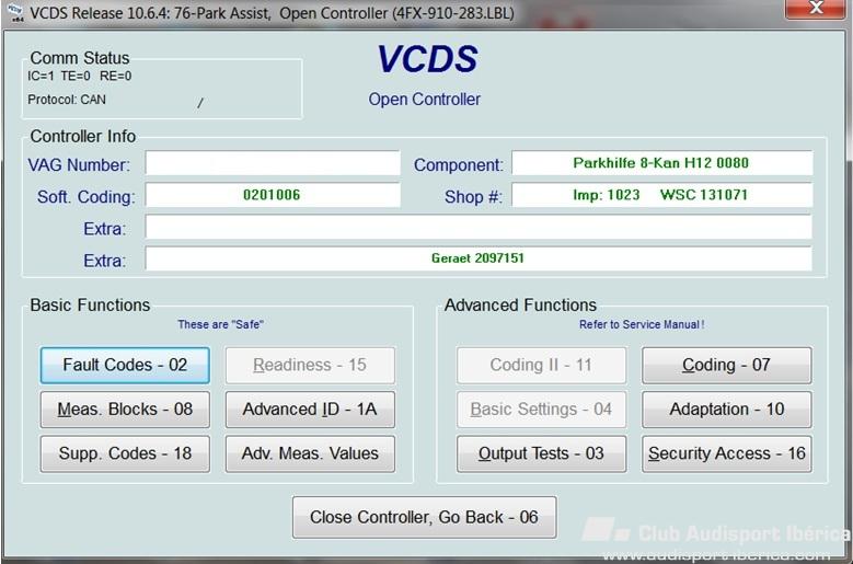

Gracias Ximo, Eso digo yo el security access esta activo por algo, no ? debe ser un misterio tipo piramide el codigo secreto este porque mira que he buscado por internet (esta en el manual de mantenimiento o eso dicen algunos)... Que mas quiero ? pues el dichoso parametro del park assist que no encuentro por ningun lado porque seguramente no existe, pero es que m'extraña tanto que no haya un parametro modificable de a que velocidad se desactiva el park assist... que no me lo acabo de creer. Que me tiene mosca, otros vehiculos lo tienen. -
VAGCOM Security Code ?
charlyx responde a charlyx de discusión en Audi A6 / Allroad C6 (2005 - 2011)
Pues encuentro raro que el boton de Basic Settings este desactivado cuando puedo entrar en otras opciones mas complejas, como Adaptation y/o Coding. En cualquier caso, no encuentro el codigo por ningun lado de "Security Access 16", no se si el codigo de seguridad es distinto para cada interface o comun a todos los A6 del 2007 o depende de la version de vagcom. -
El modulo "76-park Assist" tiene una opcion que indica: "Security Access-16" ¿ Cual es el codigo de Seguridad que hay que entrar ? Me interesa entrar en la opcion "Basic Settings - 04" que esta desactivada (no se la razon) pues estoy buscando una funcionalidad muy concreta y me queda solo ver si esta dentro de Basic Settings, quizas entrar el codigo de seguridad permite activar este boton y ver que parametros tiene. He leido en algun post que el codigo es el 13861 para otros modulos (de hecho me ha funcionado) pero en park assist no funciona. Tambien alguien comentaba en otra web que al poner el cursor sobre el tab de Security Access, vagcom te da el codigo de seguridad, quizas es otra version de vagcom (yo uso la 10.6.4), a ver si alguien puede aportar luz al tema. Y porque tengo desactivado el boton de "Basic Settings - 04" ???, hay alguna otra forma de activarlo ? Gracias y saludos.
