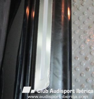

charlyx publicó una discusión en Audi A6 / Allroad C6 (2005 - 2011)
Buenas, Alguien ha desmontado las taloneras, me refiero a la parte plateada y el plastico negro de alrededor para cambiarlas si no es muy complicado extraelas, pues las de alguna puerta estan un poco "tocadas", el resto del vehiculo esta impecable pero esta parte sufre lo suyo sobre todo con pequeñajos de por medio, habia pensado cambiar las de las 4 puertas. -
