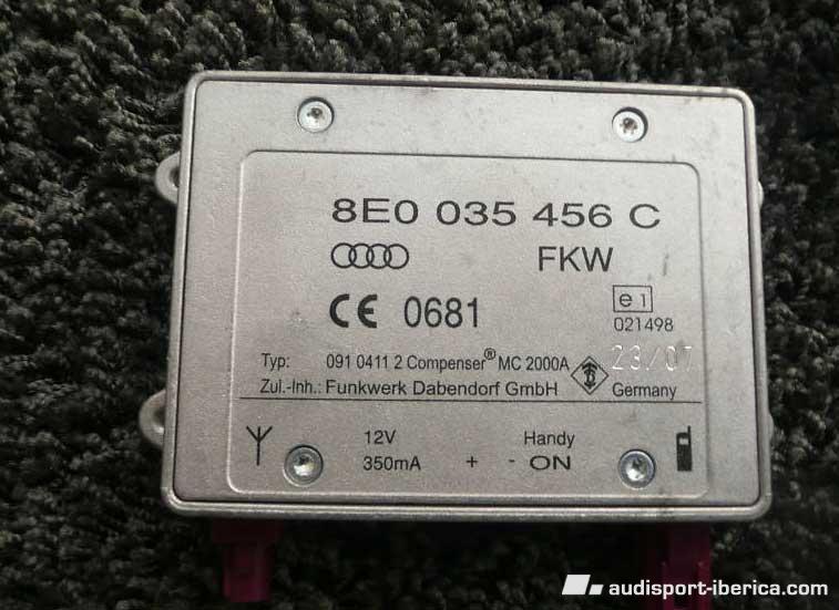

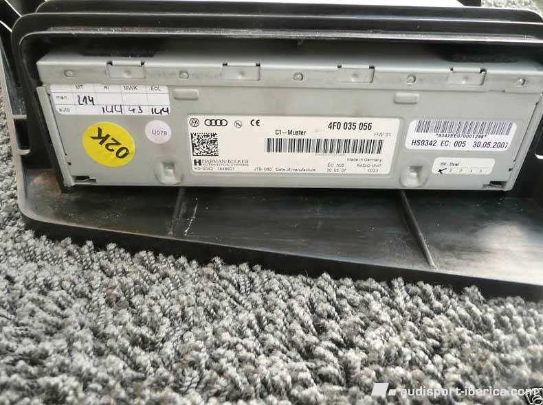

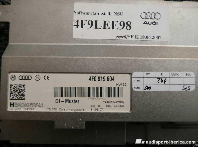

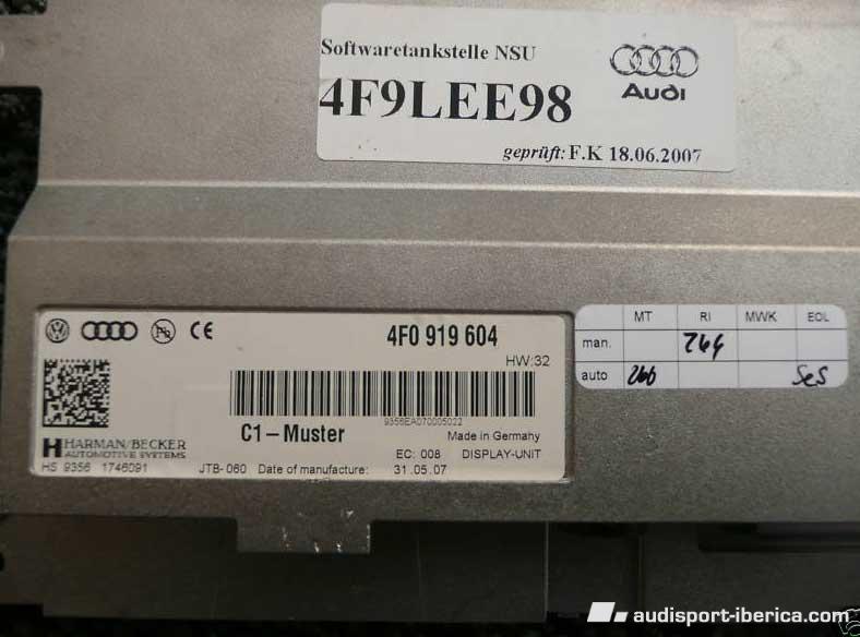

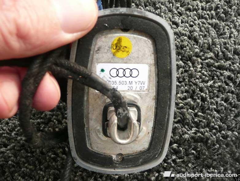

	Gracias a todos por vuestra ayuda, ya que he realizado el pago. Ahora a esperar.Tambien he estado hablando con el de stagemotion de levante y me ha dicho que esto 4E0 035 666 - UNIDAD DE CONTROL PARA SISTEMA ELECTRONICO DE INFORMACION si que lleva el telefono incluido. Y que me cobra unos 1000€ por el cableado + mano de obra + activacion de todo. Al final todo el 3G completo me sale por 2200€ Creo que bastante bien. De todas formas os pongo unas fotitos para veais las referencias y todo lo que trae el kit.

	aqui dejo una foto de lo que incluye el kit. Madre mia que miedo me da, pq en teoria el telefono va todo integrado con el sistema. La unica put*da es que el amplificador del bose lo tendre que cambiar pq no son compatibles
