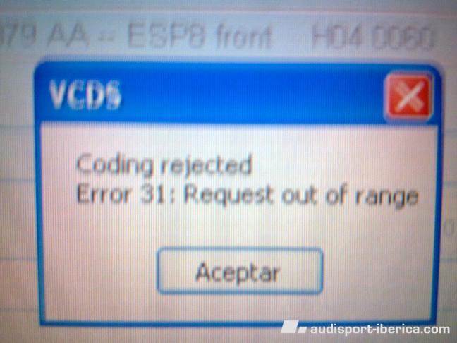

He estado trasteando ahora un rato, después de salir del trabajo. Mi centralita es AS y mi coche lleva multitronics y efectivamente debe llevar holdasist por la prueba que dices de soltar el freno con la D engranara. Pues bien, codifico el modulo 56, coding 7, byte 8, activando el tire presure monitoring... Pero después al ir al. Modulo 3 ABS pongo el cod 61378, me lo acepta perfectamente, pero después de activar el bit 3 tire presure monitoring pr-7k6, no me acepta el nuevo código, me da error. Y claro, en el menú car veo que aparece la opción memorizar presión en gris. Entonces, la pregunta que te hago es, ¿Codificaste algo mas de lo que hay en la guía vagcom o no? Desluego, hay un paso que no me deja continuar y no se porque me da ese error 31. Gracias Pues a mi me pasa lo mismo raul yo tengo tambien el cambio multitronic y me da el mismo error que a ti. Haber que podemos hacer y conseguimos activarlo. Salu2.

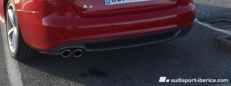

Bueno ahora tengo en mente cambiar otra cosita a mi niño. Es el difusor trasero y poner el del S-line attachment=250137:sss.jpg], yo tengo que cambiar el paragolpes, deciros que el precio entre uno y otro es de unos 40 euros. ¿Que opnais quedara bonito verdad? Un saludo .

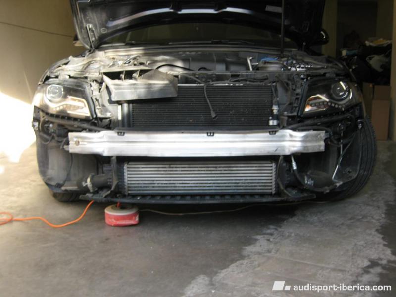

Buenas, Precioso cambio!!, ademas estas hecho un manitas, ¿La cambiaste tu mismo? Saludos! Gracias a tod@s de nuevo, pues decirte isma_B8 que si la cambie yo mismo con ayuda de un amigo en 2 horas mas o menos y es super facil con el brico que nos colgo el señor Rushifuru , la mia tiene un poco mas de lio por los sensores pero vamos poco mas. Haber si os animais que queda muy bien la parrilla y alguno mas la monta un saludo -

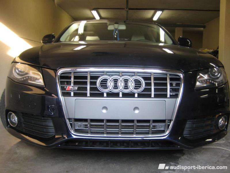

Y con ella puesta :ranting2: , que os parece?, el logo de S4 lo voy a quitar y poner S-line. Ahh se me olvidava aun me faltan por que me lleguen los soportes de los sensores de aparcamiento. -

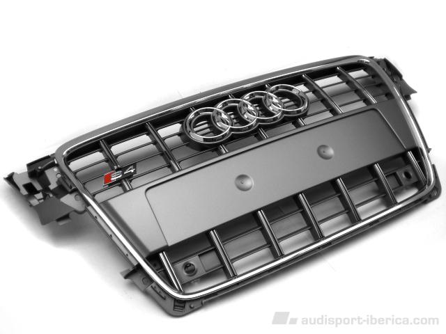

quote name='Swarz' date='10 02 2011, 16:13' post='3151339'] La verdad es que dudo entre la negro brillante y la S4. La negro queda muy bonita con el color blanco del coche, pero la S4 es más deportiva, aunque si opto por ésta cambiaría también la defensa por la S-line. Quitando el aspecto económico, no sabría cuál elegir. ¿La del S4 es negra o gris? Bueno Swarz pues aqui tienes la respuesta a tu pregunta jejejejeje :ranting2: Y ya esta montada ahora mismo pongo fotos. -

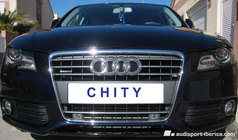

Pues yo llevo esta . Y me he comprado esta haber si tengo tiempo y la monto para que veais como queda. Un saludo . -
Buenas noches a tod@s ya tengo en mi poder la parrilla S4 me faltan solamente los soportes de los sensores del APS ya que el mio lo tiene de serie. Deciros que estoy deseando montarla, y en cuanto la monte pongo fotos, un saludo .
