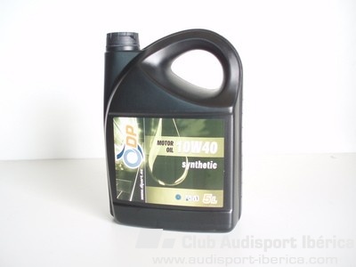

Tengo un A3 TDI de 110 cv y mi mujer uno de 90 cv. El caso es que hemos llevado el de mi mujer a un taller cercano de la cadena DP, y además de sustituir filtros nos han cambiado el aceite y nos han puesto un aceite del fabricante Dipart 10w40 para 10000 km. Alguien sabe si este aceite a pesar de no ser una marca conocida, será bueno para el motor.??? Es que tenía pensado llevar el mío dentro de un par de meses, ya que el servicio es muy bueno, o por lo menos quedé contento. El precio (filtro aceite, filtro combustible, filtro habitáculo, filtro aire y cambio de aceite 180€). Espero vuestros comentarios.
