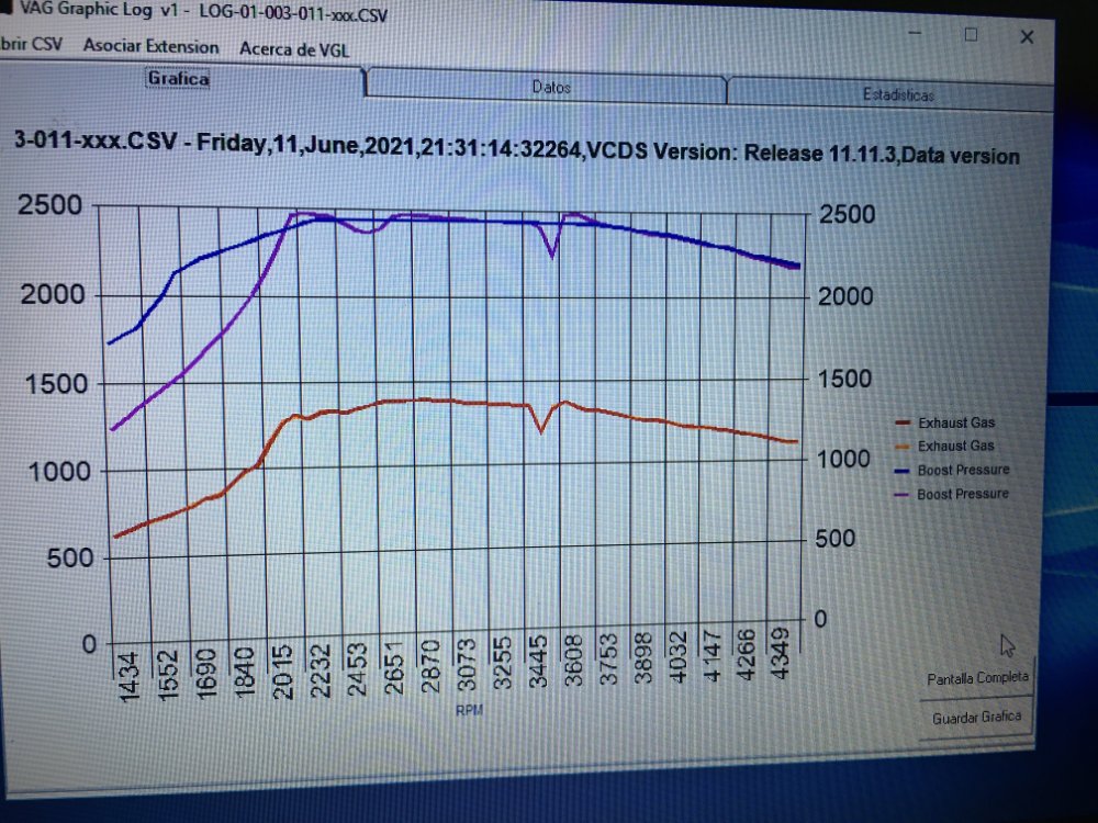

  10. antes de desmontar el latiguillo perdia aceite pero no hacia ruido, ahora no pierde aceite pero hace ruido
  11. buenas tardes, comento una duda, me an hecho un latiguillo que va desde la bomba de dirección hasta la cremallera porque el que llevaba el coche perdía liquido de dirección, bien, lo e montado el latiguillo que me an hecho, me an puesto las mismas espigas y las piezas del viejo que lleva para la presión, pero ahora al girar la dirección me hace un poco de ruido la cremallera y no se si sera por el latiguillo como no es el original o no tiene nada que ver eso? es una a4 b7 2.0 tdi, le e echado liquido hasta rellenar al máximo, e girado unas cuantas veces la dirección por si tenia aire y e vuelto a rellenar, pero sigue haciendo un poco de ruido
  12. voy a cambiar la n75 por si acaso fuese la perdida de ese turbo, aunque en mi coche el turbo va el pulmon electricamente y con vacio
  13. bueno, pues voy a contar mi experiencia por si le ocurre a alguien, como pone en el post, hice un log de turbo y caudalimetro porque el coche aceleraba pero sin mucha fuerza, vaya (perro total) yo llevo el dpf vaciado y egr anulada electronicamente, pues hay es donde estaba el fallo, al estar anulada y siempre estar cerrada antes de anularla ya estaba un poco tocada de los piñones de plastico, pues bien se anulo y quedo cerrada y todo perfecto, pues ahora la e desmontado y e visto que aunque este anulada la chapaleta que deberia estar siempre cerrada tenia mucha holgura, cosa que deja de pasar los gases y hay estaba la perdida de potencia, la e anulado mas todavia con una chapa para que se quede hermetica y no pasen los gases al enfriador, de momento parece que va bien ahora.
  14. voy a empezar por cambiar la n75 a ver, porque yo creo que puede estar fallando, aunque no entre en limp mode, tengo en mente cambiar la n75 y el sensor de presion del turbo

  17. buenas noches, hoy e visto una cosa que me a sorprendido, e ido a pasar la itv como todos los años y cuando e acelerado para los gases no a cortado el coche a las 3000 rpm como siempre, a seguido hasta que e soltado pedal, la verdad que hay algo que falla porque el coche no va como siempre, a perdido fuerza, pudiese ser el sensor de presion del turbo? y que este relacionado con lo del corte?

  20. mirare a ver, pero sigo pensando que es turbo sucio

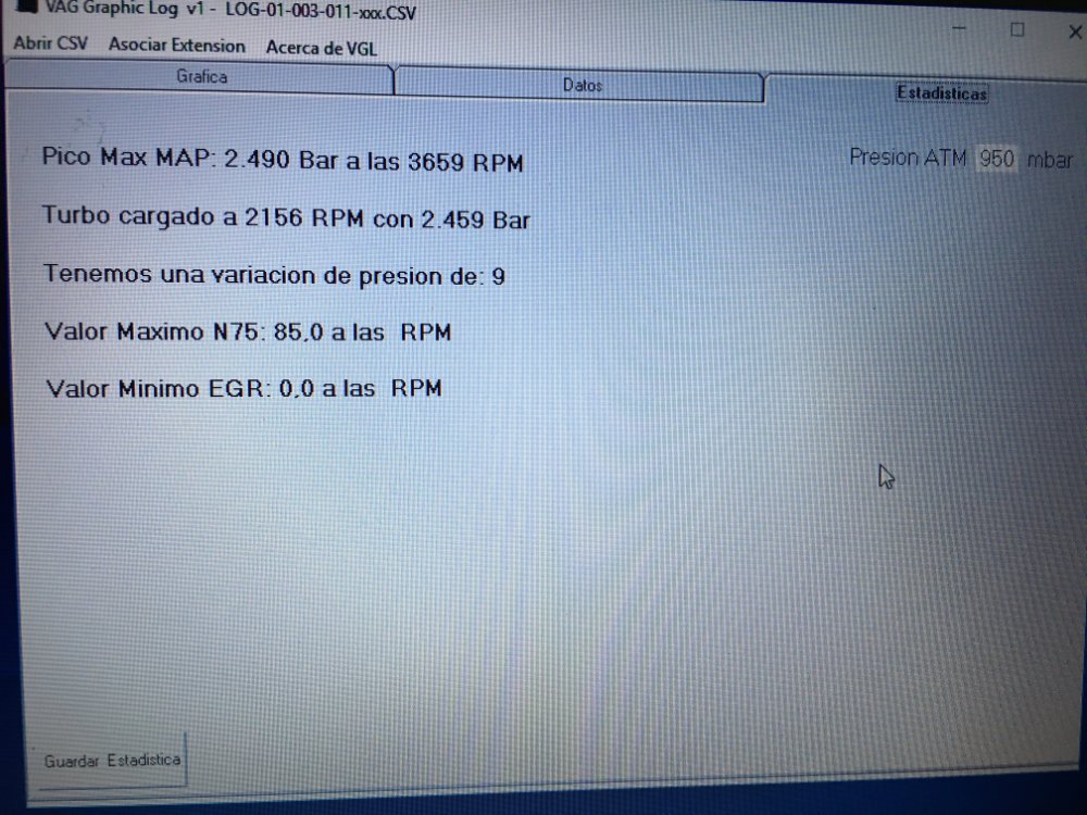

  21. el log esta hecho en el canal 3 y 11, la admision esta limpia, de hecho todas las navidades cambio aceite,filtros y limpio admision y egr( cosa que la egr al llevarla anulada no le entra porqueria y a la admision tampoco)
  22. buenas tardes compañeros, le e hecho un log al turbo y caudalimetro porque el coche no tiene el tiron que tenia ni mucho menos, a ver si alguien que sepa la grafica que me a salido que tal lo ve, es un a4 2.0 tdi 170cv cin dpf y egr anulado
  23. alguien me podria informar sobre el log que e puesto?
