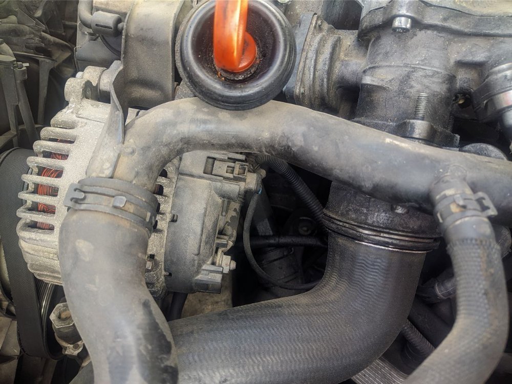

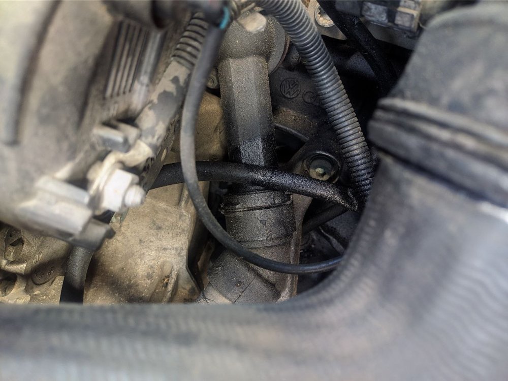

Buenas, el otro día abrí el capo de mi audi a4 b7 y vi como unas manchas de aceite, ¿podéis decirme de donde vienen por favor y si tiene solución?.
