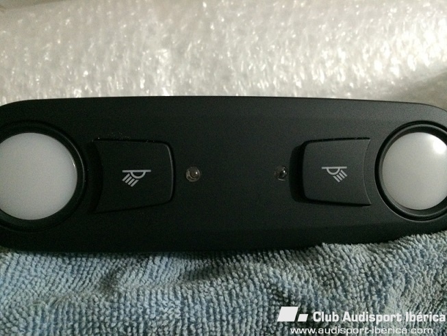

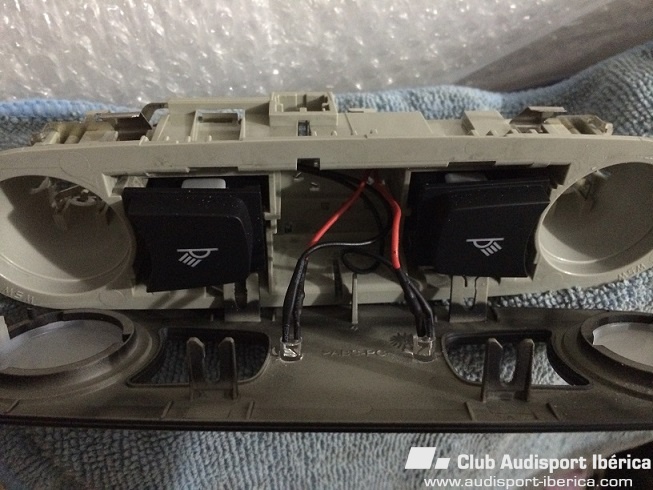

ahora metemos los led en el embellecedor,deciros que yo deje bastante cable para si se me funde alguna bombilla poder sacar el embellecedor sin problema -

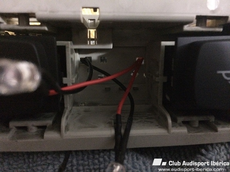

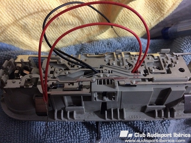

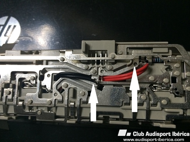

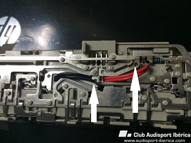

bueno ahora vamos a por lo mas complicado,armaros de paciencia y tranquilidad,aqui van conectados el + y - -

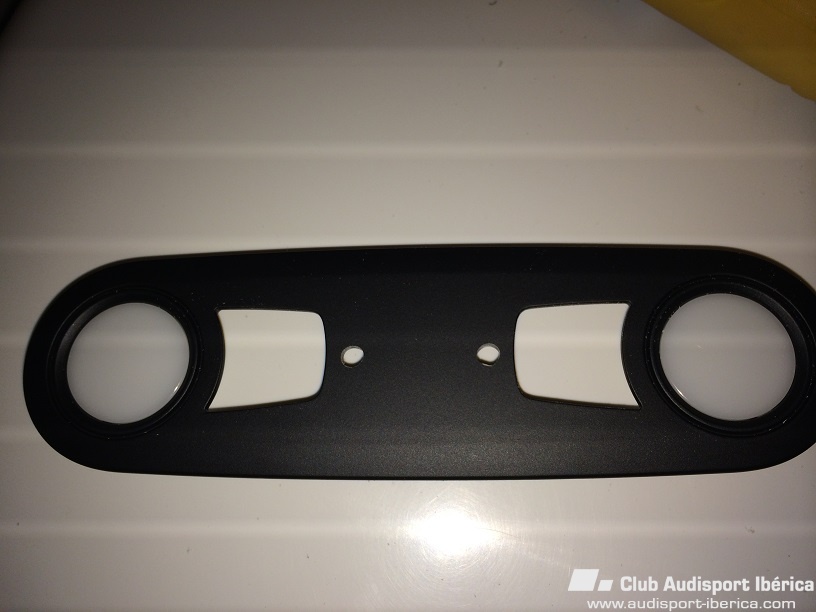

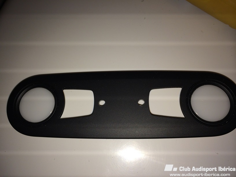

el siguiente paso es hacer los agujeros al embellecedor del plafón,el diámetro tendréis que ir comprobándolo con el led,ya que este va metido a presión en el agujero -

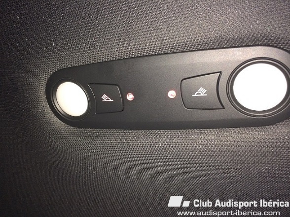

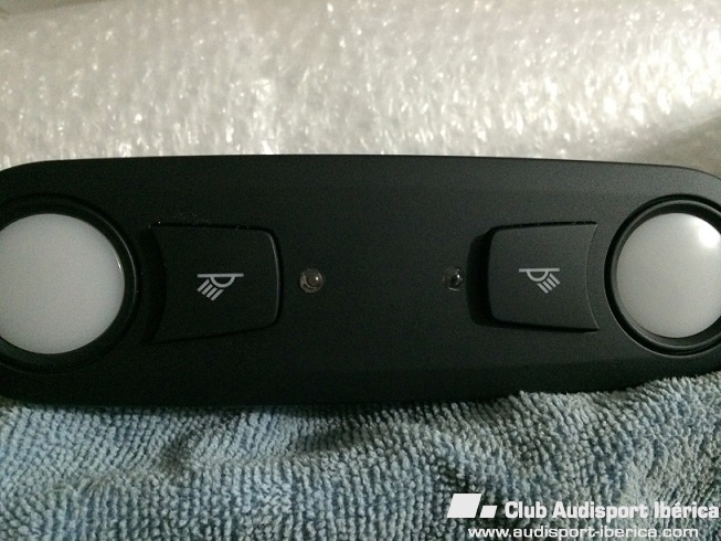

Hola me decidi hacer este brico ya que en mi anterior b7 lo tenia hecho a través del compañero guanterarefrigerada. En el b8 es igual, lo que varia son las conexiones,que es bastante rollo conectar y un poco mas trabajo de chinos. material a utilizar: 2 diodos led rojos 12v dremel o taladro para hacer agujeros palanca de nylon u otro utensilo que no raye. Lo primero seria quitar plafón con la palanca de nylon,os dejo un enlace en el cual quita el embellecedor(minuto 2:30) ,aunque no salga en el video para quitar el plafón es igual lleva 4 pestañas
