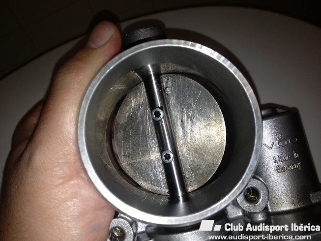

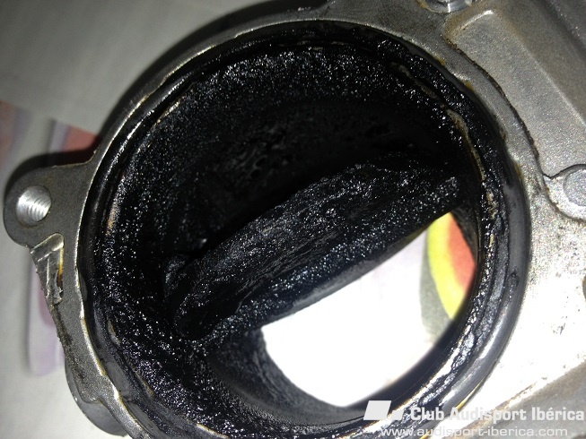

una vez hecho esto sacamos la egr y podemos observar la m**** que se acumula(maldito sistema de recirculación de gases) -

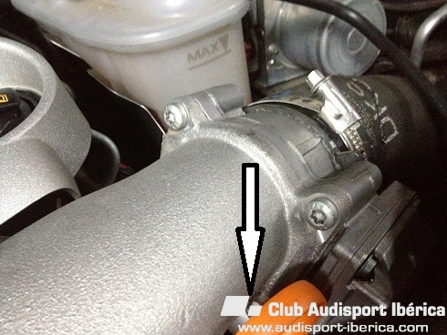

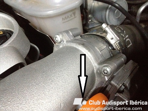

en el siguiente paso hay que aflojar los tres tornillos que se ven en la imagen y el tornillo de la abrazadera.fijaros que el tornillo de abajo esta al lado de la varilla,no obstante se quita bien. -

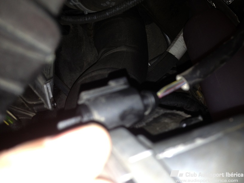

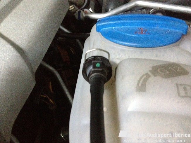

yo para trabajar mejor he quitado el manguito del deposito del limpia parabrisas,solo hay que tirar hacia arriba del alambre y luego tirar hacia atrás del manguito -

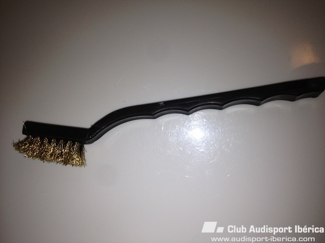

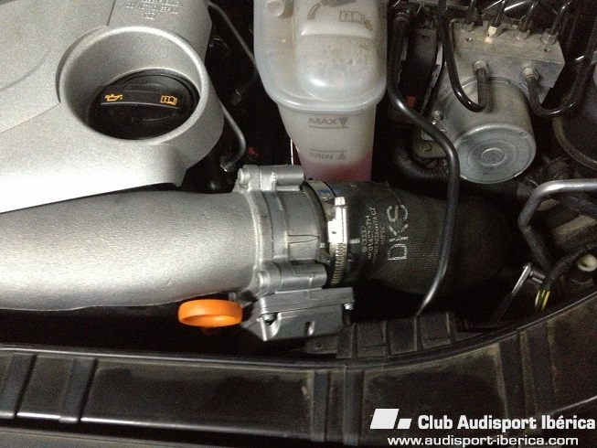

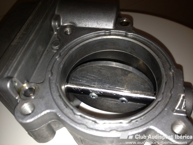

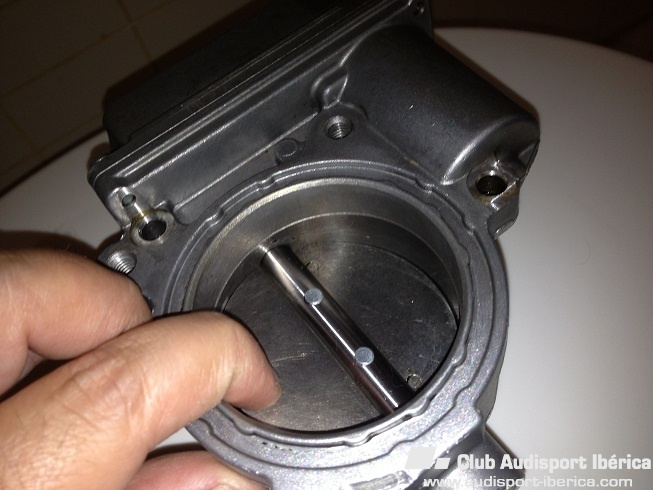

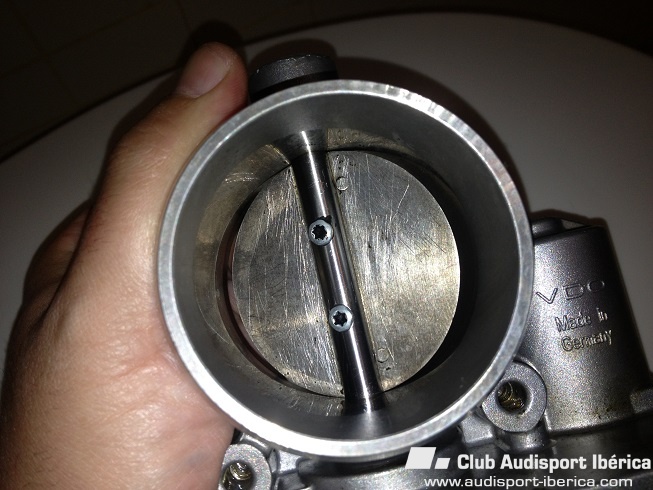

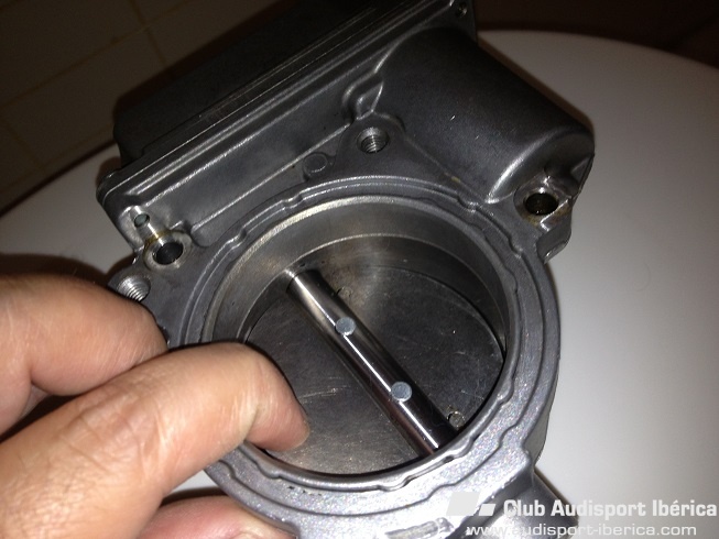

hola a todos os dejo el brico que he realizado de limpieza de la valvula egr para motores 2.7 y 3.0 tdi. herramientas a utilizar cepillo de alambre, destornillador plano y yo utilize quita grasa kh7.
