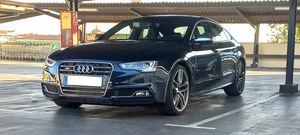

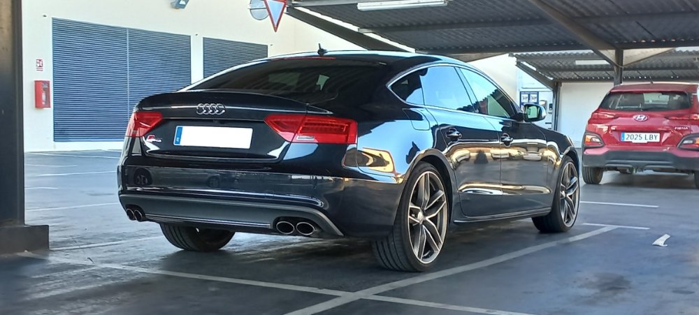

  5. Hola, hace unos meses me he comprado este coche importado de Alemania un Audi S5 Sporback de septiembre de 2016, esta muy nuevo 51000km. El coche va de lujo y he ido al concesionario Audi en Badajoz a comprar los manuales de usuario del coche y del navegador, el del navegador me entregaron el que corresponde pero el del coche me dieron el de 2017 el modelo 8w y el mio es 8t, les dije que no me vale y me dicen que no se puede conseguir y que si quiero me devuelven el dinero. Como puede ser que no se encuentre el manual de usuario de este coche.

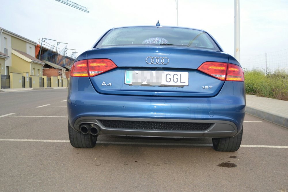

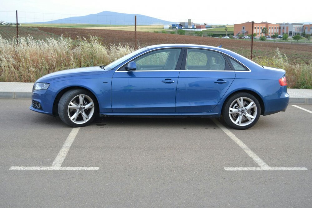

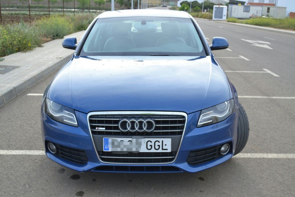

    Hola, os presento mi nuevo coche, es un Audi A4 B8 1.8 tfsi del año 2008, lo he comprado para mi hijo, yo sigo con el A6 2.4, saludos.
