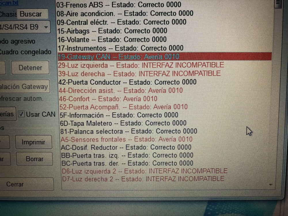

Buenas, pues resulta que pasando el VCDS me sale un fallo todo el rato que no se elimina, ya he preguntado en el subforo de mi modelo, pero no me han sabido decir que es, y pregunto aquí por si algunos tenéis idea de que es. La verdad que en el coche no noto nada raro, pero como aun esta en garantía pues me gustaría solventar la avería, pero claro tampoco puedo ir al conce a decirles que he pasado el programa y lo he visto...he pensado decirles que se me ha quedado el testigo de la batería encendido o algo así....no se, la verdad es que el tema ya me esta haciendo comerme la cabeza demasiado y no se que hacer. Tipo de Chasis 8W5) Consultar las UCEs 01 02 03 08 09 15 16 17 19 29 39 42 44 46 52 5F 6D 81 A5 AC BB BC D6 D7 VIN: WAUZZZF40JA184473 Kilometraje: 25143km 01-Motor -- Estado: Correcto 0000 02-Transmis. autom. -- Estado: Correcto 0000 03-Frenos ABS -- Estado: Correcto 0000 08-Aire acondicion. -- Estado: Correcto 0000 09-Central eléctr. -- Estado: Correcto 0000 15-Airbags -- Estado: Correcto 0000 16-Volante -- Estado: Correcto 0000 17-Instrumentos -- Estado: Correcto 0000 19-Gateway CAN -- Estado: Avería 0010 29-Luz izquierda -- Estado: INTERFAZ INCOMPATIBLE 39-Luz derecha -- Estado: INTERFAZ INCOMPATIBLE 42-Puerta Conductor -- Estado: Correcto 0000 44-Dirección asist. -- Estado: Correcto 0000 46-Confort -- Estado: Correcto 0000 52-Puerta Acompañ. -- Estado: Correcto 0000 5F-Información -- Estado: Correcto 0000 6D-Tapa Maletero -- Estado: Correcto 0000 81-Palanca selectora -- Estado: Correcto 0000 A5-Sensores frontales -- Estado: Correcto 0000 AC-Dosif. Reductor -- Estado: Correcto 0000 BB-Puerta tras. izq. -- Estado: Correcto 0000 BC-Puerta tras. der. -- Estado: Correcto 0000 D6-Luz izquierda 2 -- Estado: INTERFAZ INCOMPATIBLE D7-Luz derecha 2 -- Estado: INTERFAZ INCOMPATIBLE ------------------------------------------------------------------------------- Dirección 19: Gateway CAN (J533) Etiquetas:* Ninguno/a/s N°. de Parte SW: 8W5 907 468 F HW: 8W5 907 468 E Componente: Gateway H43 0123 Versión: 7A000002 N° de Serie: 0287A537718424 Codificación: 03010001000006404107000000000012C8180007100000000175078E10000000 Nº Taller: WSC 06335 790 00001 Datos de ASAM: EV_CGateCONTIAU491 003111 ROD: EV_CGateCONTIAU491_003_AU49.rod VCID: 4C97D137E7CB1E2F0A-8018 Unidad de control del volante multifunción: Subsistema 1 - N°. de Parte SW: 8W0 951 523 F HW: 8W0 951 523 F Componente: J453 MFL H04 0004 N° de Serie: 20180415222010 30004 Unidad de control para vigilancia de baterías: Subsistema 2 - N°. de Parte SW: 8S0 915 181 C HW: 8S0 915 181 C Componente: J367-BDMHella H10 9070 N° de Serie: 3990017604 1 Avería detectada: 9457921 - Batería de respaldo B1916 04 [009] - Defectuoso/a(s) Confirmado - Verificado desde el borrado de la memoria de averías Cuadro Congelado: Estado de Avería: 00000001 Prioridad de Avería: 4 Frecuencia de Avería: 1 Kilometraje: 25143 km Fecha: 2020.07.02 Tiempo: 00:45:16 Prohibición de conexión alto voltaje-Unidad de control de airbag: inactivo Prohibición de conexión alto voltaje-Gestión térmica: inactivo Prohibición de conexión alto voltaje-UCE del motor: inactivo Prohibición de conexión alto voltaje-Transf. tensión para tracción eléctrica: inactivo Prohibición de conexión alto voltaje-Administración de la batería híbrida: inactivo Prohibición de conexión alto voltaje-Unidad de control para carga sin contacto: inactivo Prohibición de conexión alto voltaje-Cargador de la batería de alto voltaje: inactivo Prohibición de conexión alto voltaje-Prohibición de conexión alto voltaje por accidente: inactivo Prohibición de conexión alto voltaje-Prohibición de conexión alto voltaje por desactivación: inactivo Prohibición de conexión alto voltaje-Prohibición de conexión alto voltaje por bloqueo: inactivo Prohibición de conexión alto voltaje-Prohibición conexión alto voltaje por interrupción circ. c. 1: inactivo Prohibición de conexión alto voltaje-Prohibición conexión alto voltaje por interrupción circ. c. 2: inactivo

Pues con el VCDS no me sale la versión, o por lo menos no del mismo modo que en el OBDELEVEN lo que me sale concretamente es esto, y ademas parece que afecta a bastantes cosas, aunque en el coche no noto nada raro: Dirección 19: Gateway CAN (J533) Etiquetas:* Ninguno/a/s N°. de Parte SW: 8W5 907 468 F HW: 8W5 907 468 E Componente: Gateway H43 0123 Versión: 7A000002 N° de Serie: 0287A537718424 Codificación: 03010001000006404107000000000012C8180007100000000175078E10000000 Nº Taller: WSC 06335 790 00001 Datos de ASAM: EV_CGateCONTIAU491 003111 ROD: EV_CGateCONTIAU491_003_AU49.rod VCID: 4C97D137E7CB1E2F0A-8018 Unidad de control del volante multifunción: Subsistema 1 - N°. de Parte SW: 8W0 951 523 F HW: 8W0 951 523 F Componente: J453 MFL H04 0004 N° de Serie: 20180415222010 30004 Unidad de control para vigilancia de baterías: Subsistema 2 - N°. de Parte SW: 8S0 915 181 C HW: 8S0 915 181 C Componente: J367-BDMHella H10 9070 N° de Serie: 3990017604 1 Avería detectada: 9457921 - Batería de respaldo B1916 04 [009] - Defectuoso/a(s) Confirmado - Verificado desde el borrado de la memoria de averías Cuadro Congelado: Estado de Avería: 00000001 Prioridad de Avería: 4 Kilometraje: 22212 km Fecha: 2019.05.15 Tiempo: 08:34:57 Prohibición de conexión alto voltaje-Unidad de control de airbag: inactivo Prohibición de conexión alto voltaje-Gestión térmica: inactivo Prohibición de conexión alto voltaje-UCE del motor: inactivo Prohibición de conexión alto voltaje-Transf. tensión para tracción eléctrica: inactivo Prohibición de conexión alto voltaje-Administración de la batería híbrida: inactivo Prohibición de conexión alto voltaje-Unidad de control para carga sin contacto: inactivo Prohibición de conexión alto voltaje-Cargador de la batería de alto voltaje: inactivo Prohibición de conexión alto voltaje-Prohibición de conexión alto voltaje por accidente: inactivo Prohibición de conexión alto voltaje-Prohibición de conexión alto voltaje por desactivación: inactivo Prohibición de conexión alto voltaje-Prohibición de conexión alto voltaje por bloqueo: inactivo Prohibición de conexión alto voltaje-Prohibición conexión alto voltaje por interrupción circ. c. 1: inactivo Prohibición de conexión alto voltaje-Prohibición conexión alto voltaje por interrupción circ. c. 2: inactivo -

Ayer justo me llamaron a mi de la casa, para preguntarme que tal iba el coche si me había salido algún fallo en el cuadro o algo así (hace un año que lo compre) le dije que no, y les pregunte si había alguna campaña o actualización y me dijo que no, que en caso de que si ya me avisarían o recibiría una carta. La verdad es que al pasarle el VCDS siempre me sale fallo en el 19 can gateway, y un fallo en la puerta del copiloto de luz de cortesía o algo así (aunque todo va bien) pero claro, no podía decirle que tengo fallos al pasarle el VCDS aunque la verdad que me tiene mosqueado el tema... La verdad es que no se que excusa poner para llevarles el coche y que me revisen esos fallos. -

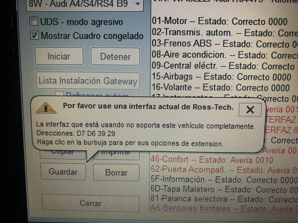

Buenas, pues ayer hice un scan de errores con el Vagcom 19.6 y elimine algunos de ellos, pero este en concreto volvió a salir de nuevo. No me tira aviso ni nada en el cuadro, pero no tengo idea de que es, a ver si alguien puede ayudarme. Lo primero es que cada vez que hago un scan y esta apunto de acabar me tira este error el vcds: Y después este es el error en concreto Aquí el primer log del error, que se ve a fecha 2019.05.15: Dirección 19: Gateway CAN (J533) Etiquetas:* Ninguno/a/s N°. de Parte SW: 8W5 907 468 F HW: 8W5 907 468 E Componente: Gateway H43 0123 Versión: 7A000002 N° de Serie: 0287A537718424 Codificación: 03010001000006404107000000000012C8180007100000000175078E10000000 Nº Taller: WSC 06335 790 00001 Datos de ASAM: EV_CGateCONTIAU491 003111 ROD: EV_CGateCONTIAU491_003_AU49.rod VCID: 4C97D137E7CB1E2F0A-8018 Unidad de control del volante multifunción: Subsistema 1 - N°. de Parte SW: 8W0 951 523 F HW: 8W0 951 523 F Componente: J453 MFL H04 0004 N° de Serie: 20180415222010 30004 Unidad de control para vigilancia de baterías: Subsistema 2 - N°. de Parte SW: 8S0 915 181 C HW: 8S0 915 181 C Componente: J367-BDMHella H10 9070 N° de Serie: 3990017604 1 Avería detectada: 9457921 - Batería de respaldo B1916 04 [009] - Defectuoso/a(s) Confirmado - Verificado desde el borrado de la memoria de averías Cuadro Congelado: Estado de Avería: 00000001 Prioridad de Avería: 4 Kilometraje: 22212 km Fecha: 2019.05.15 Tiempo: 08:34:57 Prohibición de conexión alto voltaje-Unidad de control de airbag: inactivo Prohibición de conexión alto voltaje-Gestión térmica: inactivo Prohibición de conexión alto voltaje-UCE del motor: inactivo Prohibición de conexión alto voltaje-Transf. tensión para tracción eléctrica: inactivo Prohibición de conexión alto voltaje-Administración de la batería híbrida: inactivo Prohibición de conexión alto voltaje-Unidad de control para carga sin contacto: inactivo Prohibición de conexión alto voltaje-Cargador de la batería de alto voltaje: inactivo Prohibición de conexión alto voltaje-Prohibición de conexión alto voltaje por accidente: inactivo Prohibición de conexión alto voltaje-Prohibición de conexión alto voltaje por desactivación: inactivo Prohibición de conexión alto voltaje-Prohibición de conexión alto voltaje por bloqueo: inactivo Prohibición de conexión alto voltaje-Prohibición conexión alto voltaje por interrupción circ. c. 1: inactivo Prohibición de conexión alto voltaje-Prohibición conexión alto voltaje por interrupción circ. c. 2: inactivo Y este el segundo log después de intentar eliminarlo ayer 17 de Junio 2020 Dirección 19: Gateway CAN (J533) Etiquetas:* Ninguno/a/s N°. de Parte SW: 8W5 907 468 F HW: 8W5 907 468 E Componente: Gateway H43 0123 Versión: 7A000002 N° de Serie: 0287A537718424 Codificación: 03010001000006404107000000000012C8180007100000000175078E10000000 Nº Taller: WSC 06335 790 00001 Datos de ASAM: EV_CGateCONTIAU491 003111 ROD: EV_CGateCONTIAU491_003_AU49.rod VCID: 4C97D137E7CB1E2F0A-8018 Unidad de control del volante multifunción: Subsistema 1 - N°. de Parte SW: 8W0 951 523 F HW: 8W0 951 523 F Componente: J453 MFL H04 0004 N° de Serie: 20180415222010 30004 Unidad de control para vigilancia de baterías: Subsistema 2 - N°. de Parte SW: 8S0 915 181 C HW: 8S0 915 181 C Componente: J367-BDMHella H10 9070 N° de Serie: 3990017604 1 Avería detectada: 9457921 - Batería de respaldo B1916 04 [009] - Defectuoso/a(s) Confirmado - Verificado desde el borrado de la memoria de averías Cuadro Congelado: Estado de Avería: 00000001 Prioridad de Avería: 4 Frecuencia de Avería: 1 Kilometraje: 25056 km Fecha: 2020.06.17 Tiempo: 02:13:47 Prohibición de conexión alto voltaje-Unidad de control de airbag: inactivo Prohibición de conexión alto voltaje-Gestión térmica: inactivo Prohibición de conexión alto voltaje-UCE del motor: inactivo Prohibición de conexión alto voltaje-Transf. tensión para tracción eléctrica: inactivo Prohibición de conexión alto voltaje-Administración de la batería híbrida: inactivo Prohibición de conexión alto voltaje-Unidad de control para carga sin contacto: inactivo Prohibición de conexión alto voltaje-Cargador de la batería de alto voltaje: inactivo Prohibición de conexión alto voltaje-Prohibición de conexión alto voltaje por accidente: inactivo Prohibición de conexión alto voltaje-Prohibición de conexión alto voltaje por desactivación: inactivo Prohibición de conexión alto voltaje-Prohibición de conexión alto voltaje por bloqueo: inactivo Prohibición de conexión alto voltaje-Prohibición conexión alto voltaje por interrupción circ. c. 1: inactivo Prohibición de conexión alto voltaje-Prohibición conexión alto voltaje por interrupción circ. c. 2: inactivo
Ok, gracias! lo posteare en el hilo del vagcom a ver si alguien tiene idea, me tiene mosqueado la verdad, pues en el primer log aparece fecha de 05/2019 que es cuando lo compre.

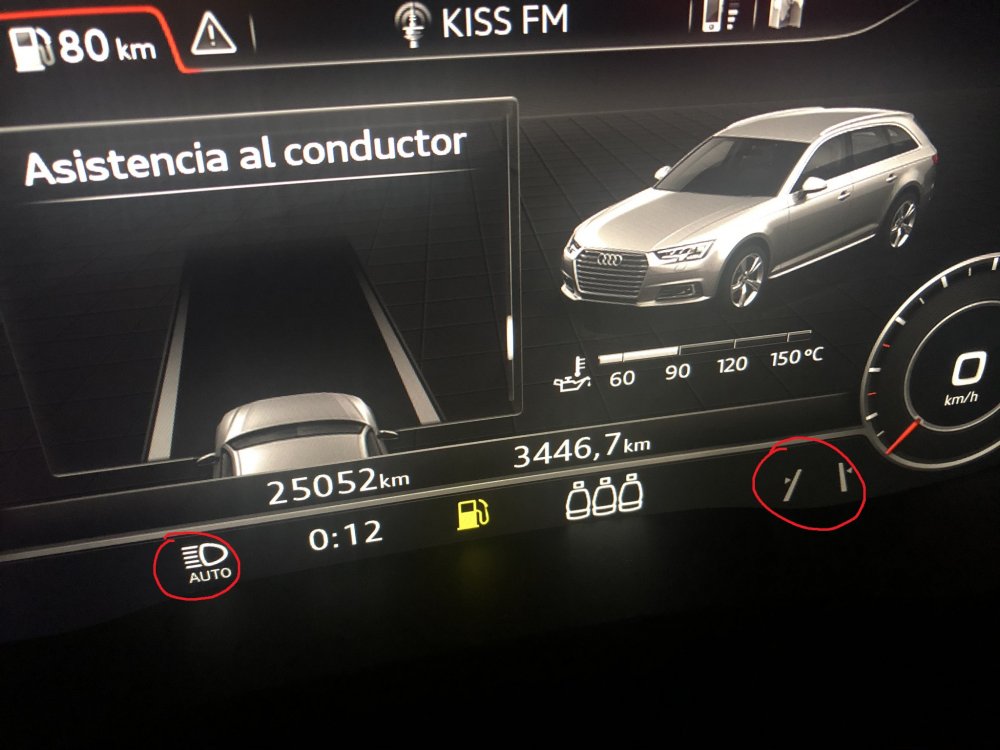

Al final ayer me calenté y fui a probarlo, active el byt35 y ahora si va, tanto el lane asist como el smart bean. Eso si, pase el Vagcom para ver si tenia errores y había algunos. Los elimine, pero se me queda uno que no se que es. Lo primero, es que antes de terminar el scan me lanza este mensaje: Luego me dio estos errores: Los elimine y se quitaron, pero el de 19 Gateway can ese si se ha quedado, y el log me dice esto: Dirección 19: Gateway CAN (J533) Etiquetas:* Ninguno/a/s N°. de Parte SW: 8W5 907 468 F HW: 8W5 907 468 E Componente: Gateway H43 0123 Versión: 7A000002 N° de Serie: 0287A537718424 Codificación: 03010001000006404107000000000012C8180007100000000175078E10000000 Nº Taller: WSC 06335 790 00001 Datos de ASAM: EV_CGateCONTIAU491 003111 ROD: EV_CGateCONTIAU491_003_AU49.rod VCID: 4C97D137E7CB1E2F0A-8018 Unidad de control del volante multifunción: Subsistema 1 - N°. de Parte SW: 8W0 951 523 F HW: 8W0 951 523 F Componente: J453 MFL H04 0004 N° de Serie: 20180415222010 30004 Unidad de control para vigilancia de baterías: Subsistema 2 - N°. de Parte SW: 8S0 915 181 C HW: 8S0 915 181 C Componente: J367-BDMHella H10 9070 N° de Serie: 3990017604 1 Avería detectada: 9457921 - Batería de respaldo B1916 04 [009] - Defectuoso/a(s) Confirmado - Verificado desde el borrado de la memoria de averías Cuadro Congelado: Estado de Avería: 00000001 Prioridad de Avería: 4 Frecuencia de Avería: 1 Kilometraje: 25056 km Fecha: 2020.06.17 Tiempo: 02:13:47 Prohibición de conexión alto voltaje-Unidad de control de airbag: inactivo Prohibición de conexión alto voltaje-Gestión térmica: inactivo Prohibición de conexión alto voltaje-UCE del motor: inactivo Prohibición de conexión alto voltaje-Transf. tensión para tracción eléctrica: inactivo Prohibición de conexión alto voltaje-Administración de la batería híbrida: inactivo Prohibición de conexión alto voltaje-Unidad de control para carga sin contacto: inactivo Prohibición de conexión alto voltaje-Cargador de la batería de alto voltaje: inactivo Prohibición de conexión alto voltaje-Prohibición de conexión alto voltaje por accidente: inactivo Prohibición de conexión alto voltaje-Prohibición de conexión alto voltaje por desactivación: inactivo Prohibición de conexión alto voltaje-Prohibición de conexión alto voltaje por bloqueo: inactivo Prohibición de conexión alto voltaje-Prohibición conexión alto voltaje por interrupción circ. c. 1: inactivo Prohibición de conexión alto voltaje-Prohibición conexión alto voltaje por interrupción circ. c. 2: inactivo

Ok lo activare y en cuanto lo pruebe posteo el resultado. La verdad que es un poco bajón que haya dejado de funcionar el smart beam, que iba de lujo ....
Buenas yo he seguido estos pasos sin Side Assist y se me activa en el cuadro en gris, pero no actúa nunca, vaya a la velocidad que vaya....y ademas desde que active esto el smart beam también me ha dejado de funcionar, me pasa exactamente igual, pongo la palanca de luces en auto pero nunca se accionan las largas automáticamente. Es decir llevo las dos cosas activas, pero no funciona ninguna de las dos, pero el smart beam antes de hacer esto si que me iba....
Eso haré, cuando lo vuelva a probar si no va, lo desactivare y lo volveré a activar a ver que tal Gracias!
Hago un poco de reflote por que tengo un problema con esta activación. El tema es que lo active y todo perfecto funcionando correctamente y demás. Normalmente siempre que voy a salir a carretera y tal arranco el coche e inmediatamente activo desde la palanca de luces el modo auto. Ayer se me olvido y cuando ya entre en carretera active desde la palanca el modo auto, pero se quedo ahí activado el icono, pero no se ponían las largas... intente desactivarlo y volver a poner varias veces, pero nada...aparecía el icono y las largas no se ponían auto. Alguien tiene idea de por que puede ser? o es que hay que activarlo antes de meterse en carretera o que.
