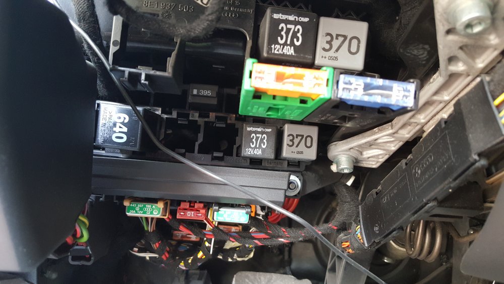

El tema es que a mi si, de todos modos donde queda el 461? En ningún portarrelés tengo esa referencia. Estos son todos lo que tengo a la vista en la caja de la ECU y debajo del volante. -

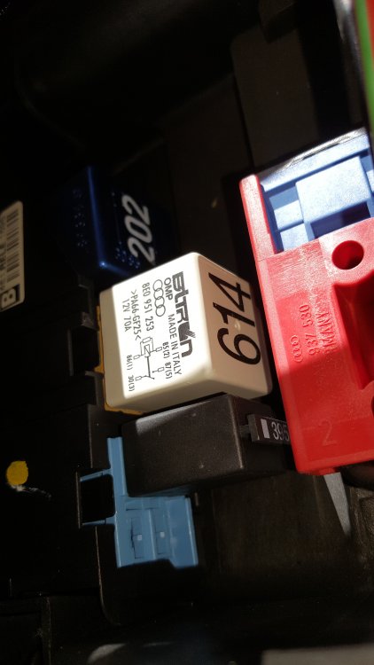

He podido ver los relés en la centralita no tengo manera de testearlos he cambiado el 395 por uno marca piratona y nada, el relé que si he notado algo chumascado es el que tiene al lado el 614. Voy a hacerme con él a ver que tal. Hay un video en youtube con un a4 con el mismo problema, idéntico vamos y lo arregla con ese relé el 614. -
