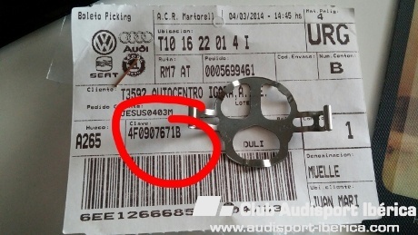

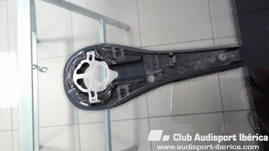

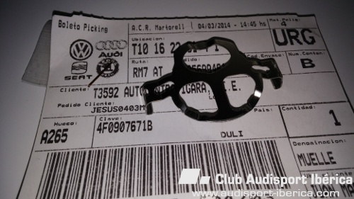

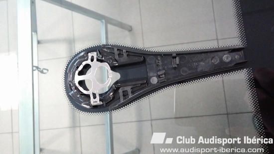

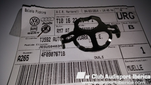

	Como te comente post mas arriba la pieza la trae la nueva luna. Un saludo. buenas Chity El Tema de que la pieza viniera en la luna no era el problema como tal, el problema es que la pieza(muelle) que sujeta el sensor ha recibido una actualización y desconocía si era necesario colocar entre medio otra pieza que figura en el elsa, un poco mas atrás he puesto las ilustraciones a las que hago referencia. Gracias de todas formas
	En este Brico bastante más atrás leí que alguien pidió dicha referencia y algún forero la facilitó, 8K0 845 099B NVB, tengo que decirte que yo no la he comprobado porque eso se lo deje a los de carglass. Salu2
	Hola buenas Bueno pues por fin aclaré mi duda, como bien pensaba yo, han cambiado también la pieza que va pegada al cristal, para que la pieza 4f0907671B abrace ambas piezas (sensor de luz y lluvia y parte metálica pegada al cristal). Con lo cual queda aclarado el tema. Gracias
