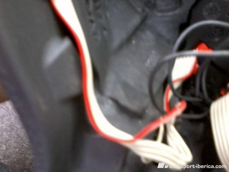

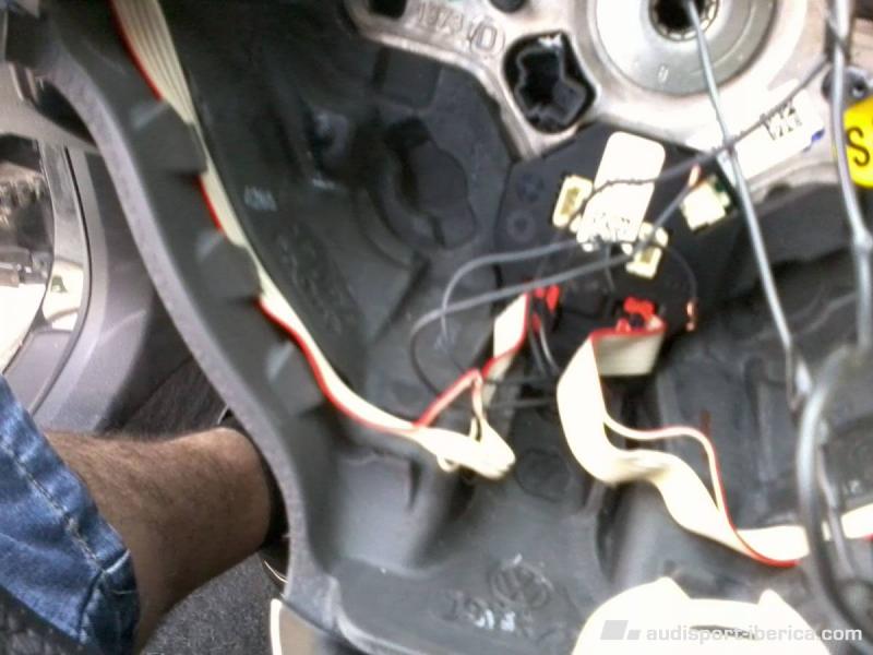

  8. hay que conectar el plus,,pozitivo,, del claxon que es el maron a estos dos cables del multifuntion que vienen pintados con rojo,uno para cada lado y se unen con el maron,y el minus es el segundo cable de la clavija esta negra del multifuntion pero esto suele venir conectado al la masa
  9. asi quedan las luces y porque lo del claxon tiene solo 5,80 voltios,lo he probado a 12 del menchero y se ve mucho mas fuerte.

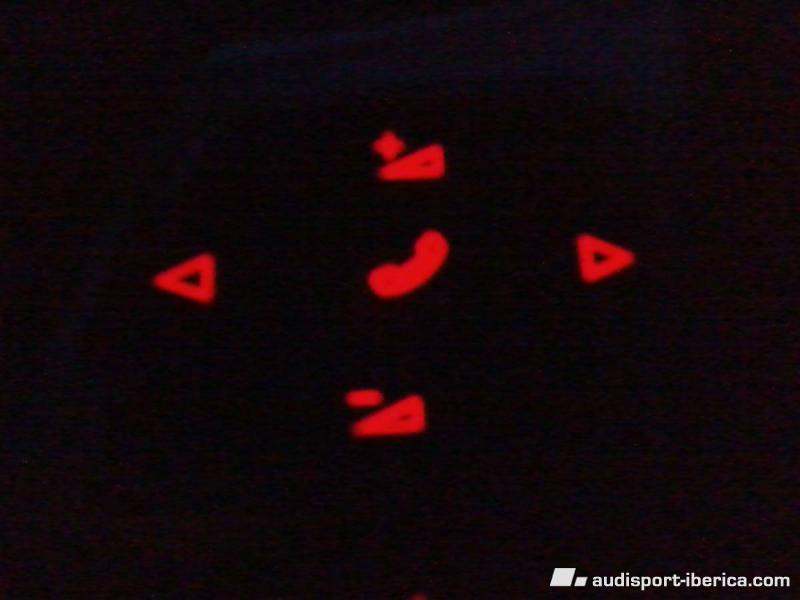

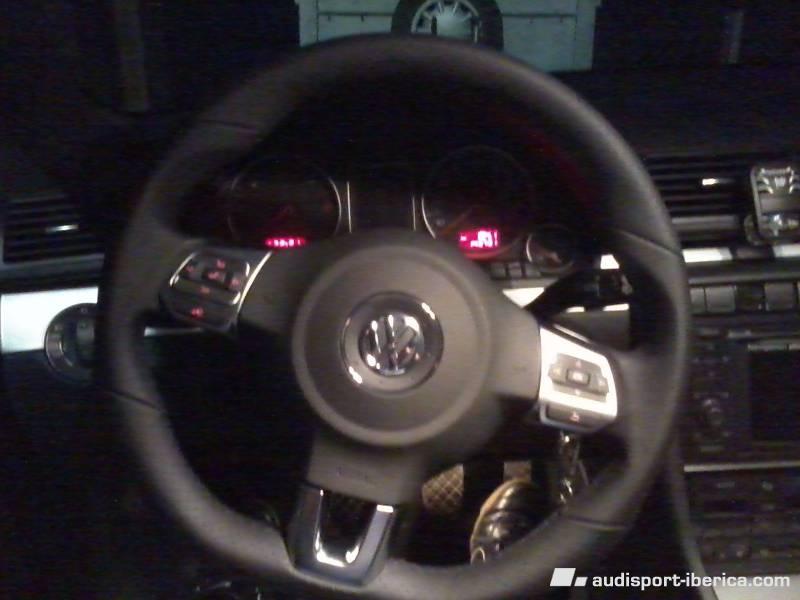

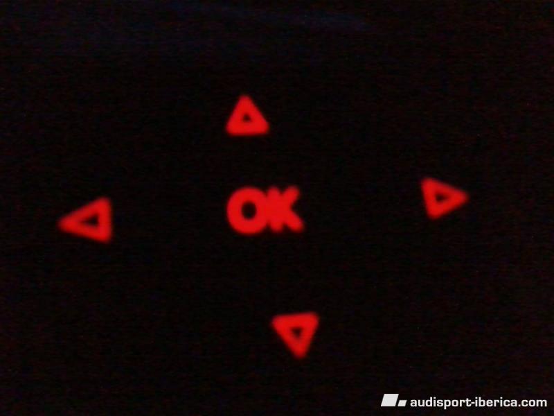

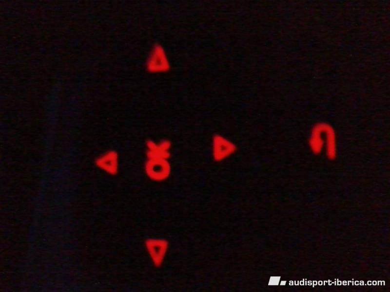

  10. hola companeros,ya tengo montado el volante sirroco multifuntion ,y he conseguido hacerlo de iluminar ,es facilisimo,solo hay que poner dos cables. lo tengo alimentado de los dos cables del claxon , y va muy bien ,lo unico que iluminan siempre cuando este el coche en marcha o con el contacto puesto .

  12. yo he conseguido hacerlo que ilumine el multifunction,queda de lujo
