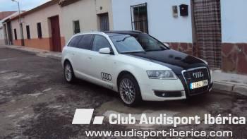

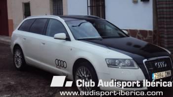

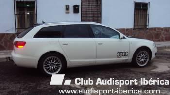

tras mucho tiempo os presento mi makina
ticu responde a ticu de discusión en Audi A6 / Allroad C6 (2005 - 2011)

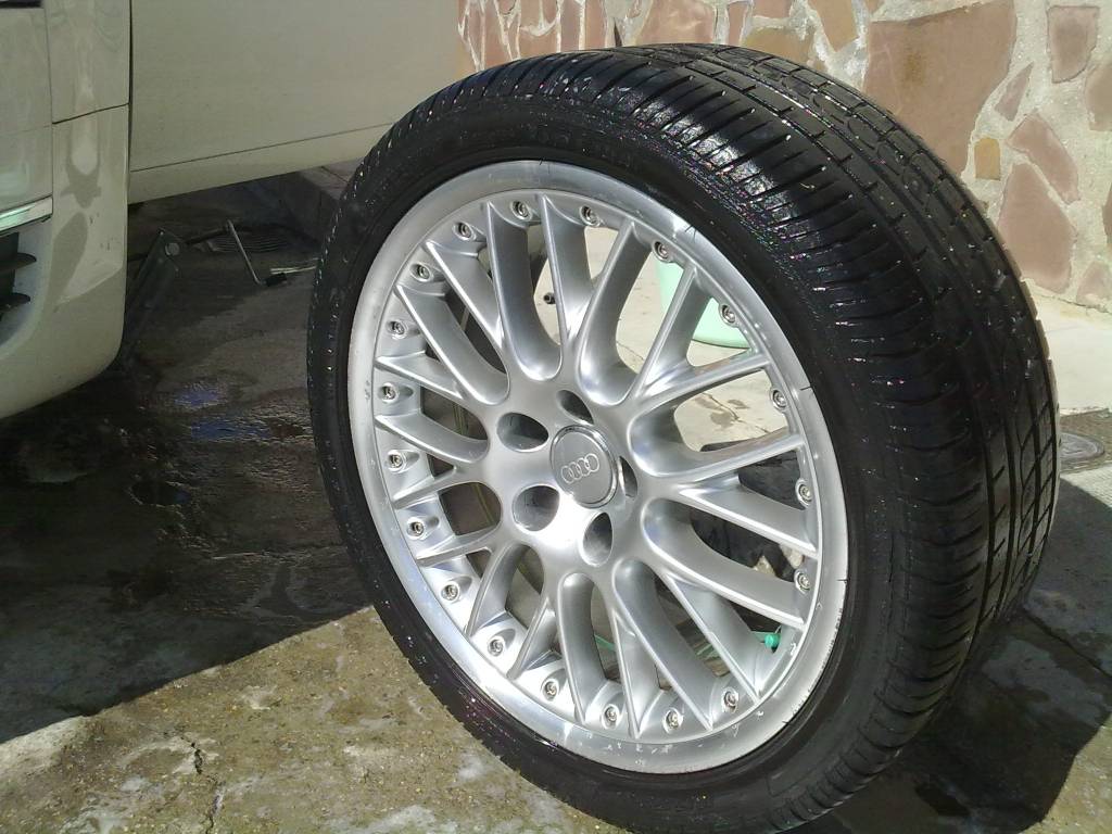

gracias lorquinaudi por lo de la rueda , la rueda que se ve sin aire era la original, 225 55 16 , ya las he cambiado y puse estas de las fotos, son unas 265-35-18, asi las consegui con sus neumaticos por 400.si necesitais algo desìece de este modelo hay aqui en un desguace un 3.0 tdi con 9000km y otro 2.0tdi
