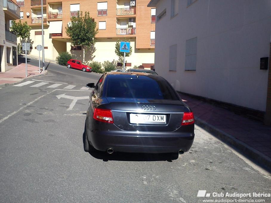

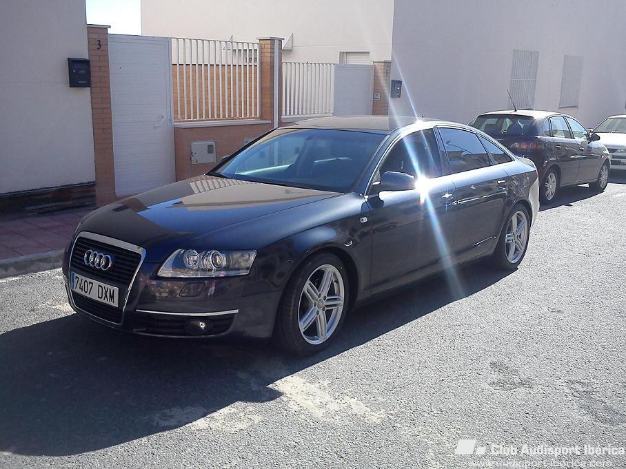

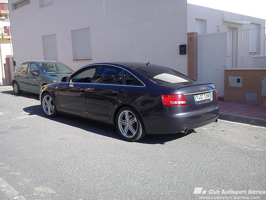

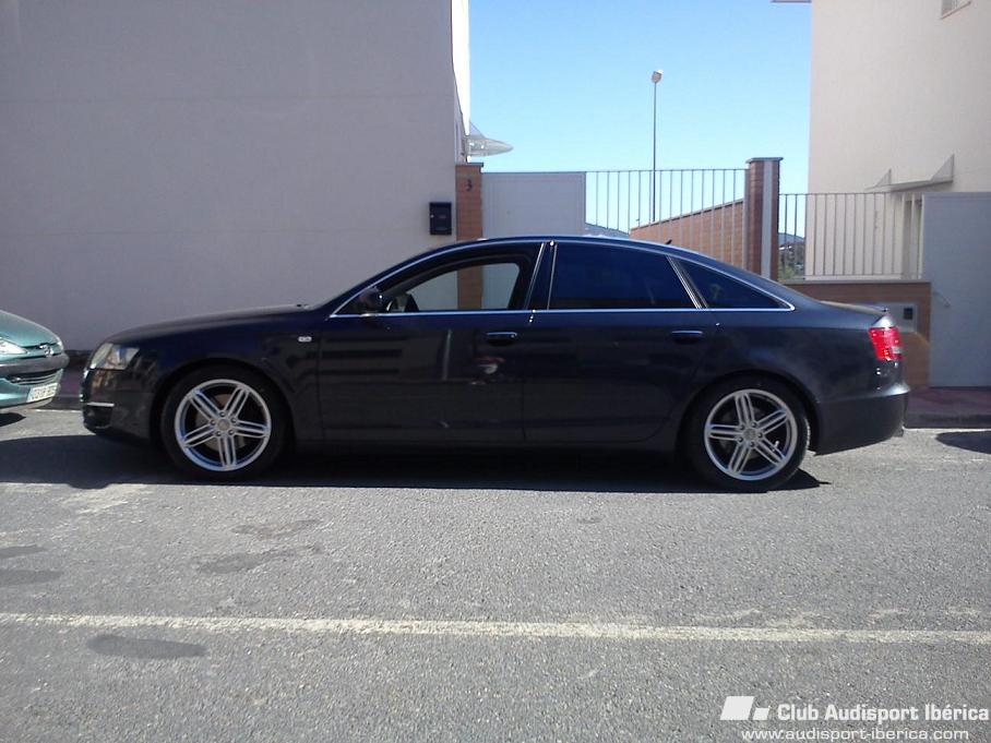

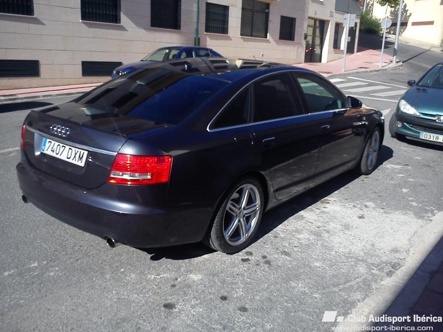

Pues nada, ya lo termine, le puse las cola y muelles de 4 cm mas cortos, hoy ya le he puesto las llantas y el aleron de pestaña....espero que sea de vuestro gusto -

Wenas!!!pues ayer ya me anime y le cambie la suspension, le he puesto unos muelles 4cmm mas cortos (ha bajado mas que esos 4 cm)y las colas del rs6.Es un trabajo pesado, sobre todo porque com no tengas un buen compresor de muelles las pasas put**. El resultado es que hasta las llantas de serie ahora le quedan bien y ..lo mdemas ya pondre fotos. -
