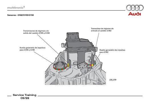

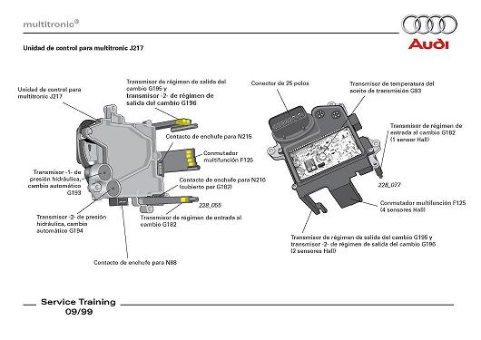

Tengo un problema con el Multitronic :cry1: , el VAGCOM me dice que tengo un fallo en el Transmisor -2- de regimen de salida del cambio G196 y Conmutador multifuncion F125. Esta es la Unidad de control para Multitronic J217, donde estan el Transmisor y el Conmutador. Alguien tiene el número para pedir el repuesto, ¿Se podrán pedir las piezas sueltas o habrá que pedir la Unidad de control? Gracias

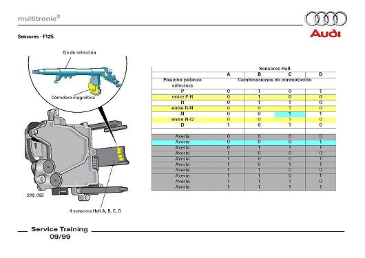

Estos son los sensores que estan mal unidad de control sensor F125 - conmutador multifunción sensor G196 - transmisor -2- de regimen de salida del cambio Alguien sabe si se pueden cambiar cada sensor independiente o hay que cambiar toda la unidad de control. Tiene alguien el nº de repuesto para pedirlo. Gracias :clap1: -

A mi me pasa algo parecido, segun parece es un sensor que indica en que marcha vas, lo unico diferente es que auque las luces parpadeen me deja usar tanto el manual como el automatico y funciona sin problema y solo me pasa a veces no siempre. Yo borré el error con el VAGCOM y dejó de hacerlo una temporada, luego volvió a salir y lo volví a borrar. Un saludo

Estos son lo fallos que me da en vagcom Address 02 ------------------------------------------------------- Controller: 2 Faults Found: 18201 - Transmission Output Speed Sensor 2 (G196): No Signal P1793 - 000 - - 17090 - Transmission Range Sensor (F125): Implausible Signal P0706 - 000 - - Alguna idea Gracias un saludo -
Esto fue lo que puse en el subforo de mecanica: El otro día la ir a arrancar el coche, acelero y el coche que no sale y me fijo que el indicador de velocidades en el FIS esta parpadeando , apago el coche, arranco y todo bien, no da tirones ni nada raro, mi coche es multitronic, lo deje estar, pero a los dos días le volvió a pasar a mi mujer y ya me da miedo. He buscado por el foro y no encuentro a nadie que le haya pasado. ¿Alguien sabe que puede ser? Gracias un saludo Estos son los resultados del VAGCOM: Address 02 ------------------------------------------------------- Controller: 2 Faults Found: 18201 - Transmission Output Speed Sensor 2 (G196): No Signal P1793 - 000 - - 17090 - Transmission Range Sensor (F125): Implausible Signal P0706 - 000 - - Alguien sabe que significan, que fallo tengo en mi coche Gracias
