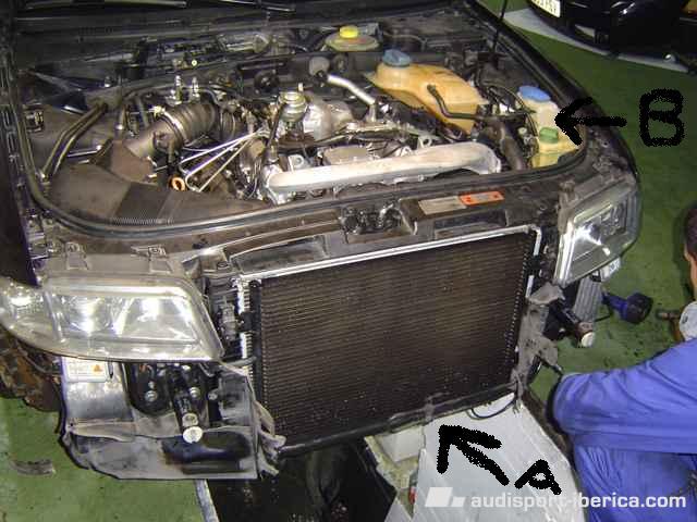

Asanz1981 responde a peterkakarot de discusión en Audi A4 B5 (1995-2001)
A ver si te puedo ayudar con esta foto que he encontrado por internet: A: es donde va el soporte que te digo B: es donde esta el conector del sensor de temperatura al lado del deposito del liquido de direccion. Siento no poder aclarartelo mas pero no estoi con mi pc, si puedo esta tarde te subo alguna imagen del etka y la refencia Un saludo -
Si no me equivoco es el sensor de temperatura exterior,tiene un pequeño soporte que va delante del radiador como si fuera una pinza.no se si me explicado bien. -
