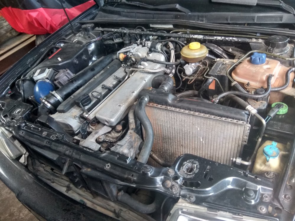

Bueno tengo esto un poco abandonado, pero sigo haciendo pequeños progresos, no al ritmo que a mi me gustaria porque dispongo de poco tiempo para dedicarle, ahora la preferencia la tengo puesta en el passat, que es el coche que uso a diario, pero bueno no quita que vaya haciendo algun progreso. De momento lo tengo ahi debajo de casa un poquito abandonado, sigue sin arrancar, tengo que mirar la bomba de combustible, le cambie todos los filtros, puse cables de encendido nuevos, la delco quedo bien en su sitio, vi que traia forge 007, os dejo algunas fotos de lo que he podido progresar. Desmonte el frontal para apretar todas las mangueras del turbo que estaban un poco sueltas, y ya de paso revisar y apuntar alguna pieza que necesito como los soportes del radiador pequeño y uno del grande que va atado al frente que no lo tengo. Los faros los cambiare ya que tienen pestañas partidas y pondre los del aby que ya encontrado unos, solo tengo que ir a por ellos en cuanto pueda, cambiar un antiniebla que tiene los soportes rotos, y alguna rejilla del paragolpes tambien que esta tocada cambiar. Aqui un filtro k&n en su caja original que compre, y bueno intentare ir haciendo fotos de los progresos, que se que os gustan estas cosas jejejej.

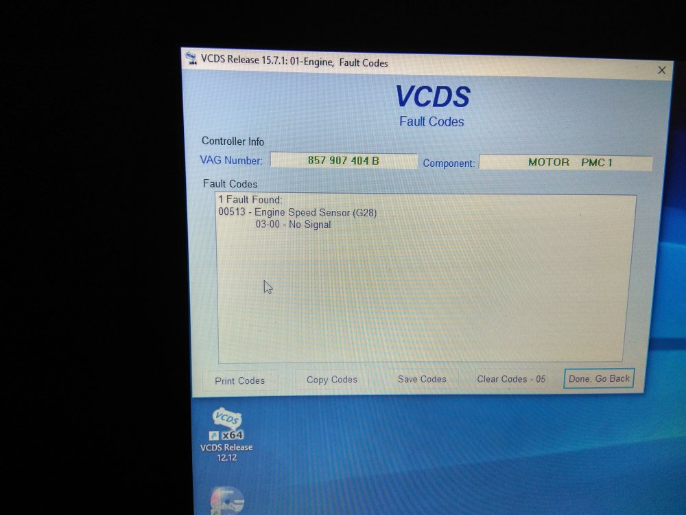

No estaba desenchufado, lo he sacado del motor, lo he limpiado y lo he vuelto a meter pero sigue sin arrancar, y el fallo le doy a borrar pero en cuanto intento arrancar vuelve a salir. He leido en ross tech que si tiene ese fallo y el coche no arranca dice que es el sensor o cableado del mismo que esta mal. Tambien tenia sensor distribuidor no esta en posicion, pero como ya lo deje todo en marcas lo he borrado y no ha vuelto a salir. Pregunto si es del sensor porque antes de comprar el coche le hicieron el embrague y no se exactamente si tiene algo que ver con donde coge la señal dicho sensor. Un saludo
Bueno pues le pasado el vag com, despues de volverme loco sin saber que demonios era, y me ha salido esto Eso sale porque el sensor esta mal? o puede que tenga otra cosa y marque eso? Un saludo
Me respondo a mi mismo, no hace falta soltar el frontal para girar el cigüeñal, con meter 5ª y empujarlo hasta dejarlo en marcas vale. Ya lo deje ayer todo en marcas, tengo que comprar esta tarde una tapa del delco, que la que me vino, esta defectuosa, trae en el centro una bolita con un muelle y esta deberia digamos que rebotar y no lo hace, estaba hundida para dentro, asi que nada os pongo por aqui si al final arranca o no. Un saludo

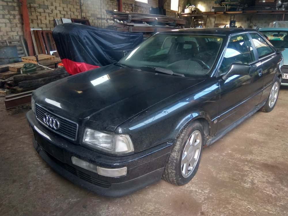

Hola, buenas de nuevo, despues de mucho tiempo ausente por estos foros vuelvo a la marca con la que mas coches he tenido y bueno vuelvo con un S2 coche que llevaba tiempo queriendo tener. El coche en si pues esta para restaurar falta arreglar el interior alguna cosa de carroceria tambien tiene pero nada importante, como el elevalunas del conductor y algun rallon en el capo y poco mas. En cuanto a tema de mecanica pues me pondre con el en cuanto me lleguen las piezas, he pedido lo basico, kit de distribucion con bomba de agua, correa auxiliar, termostato, aceite y filtros, liquido de asistida, liquido de frenos, discos de freno delanteros y pastillas, pastillas traseras, guardapolvos de palier, y alguna cosa mas que seguro que se me olvida, cosas que he visto que tiene para cambiar. Decir que el embrague es nuevo, asi que ese tema zanjado, y nada haber si puedo andar con el que tengo unas ganas . Os dejo un par de fotos
