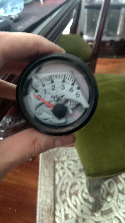

	Buenas morgar, la velocidad si he bajado la aguja mas abajo para que marque mas o menos real. Respecto a la barra trasera meto la referencia pero o descatalogado o a cerca de 200€ cada una... Un saludo

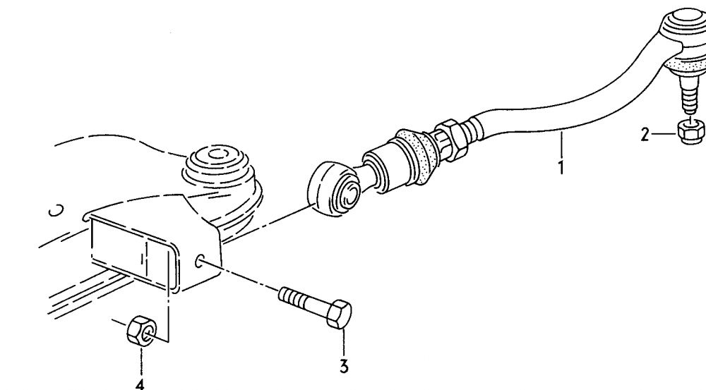

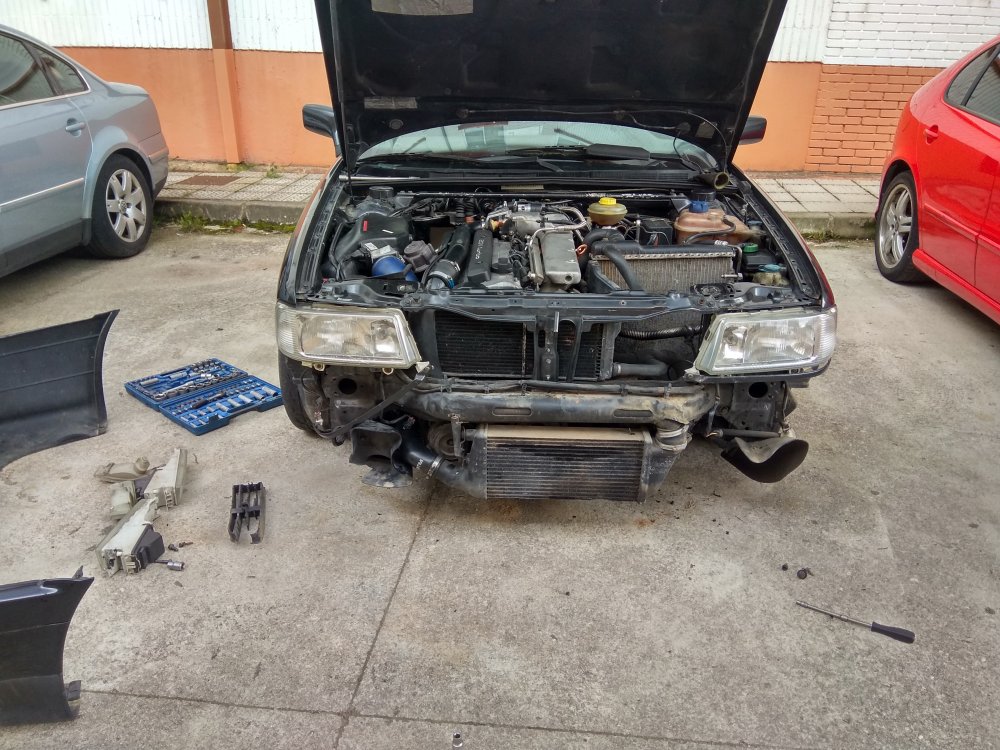

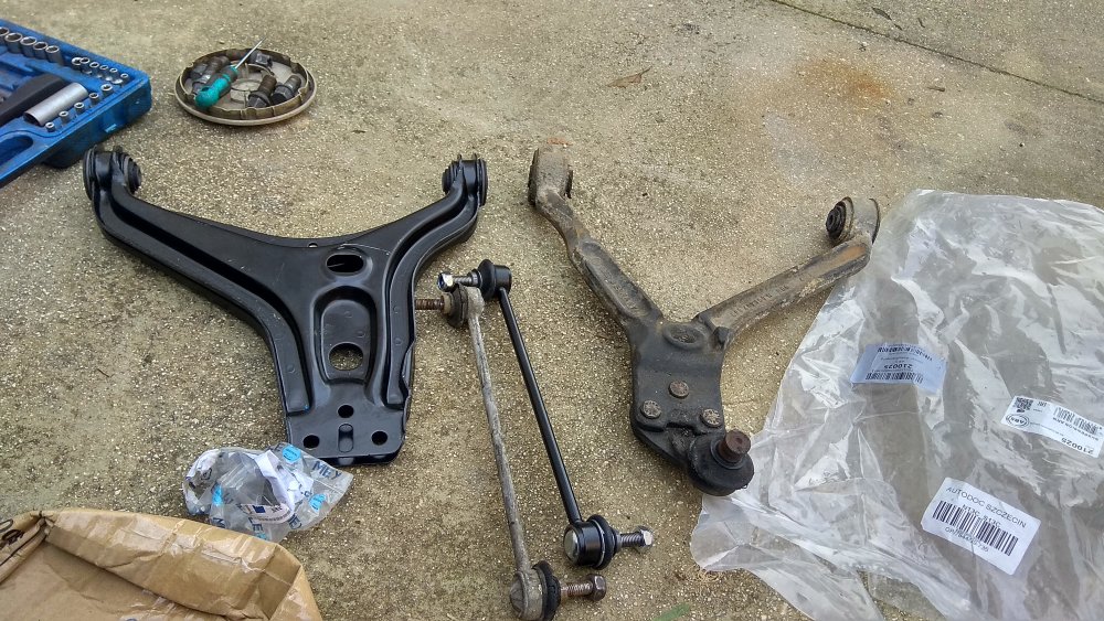

	Luego tambien he estado cambiando todos los trapecios, barras de direccion, rotulas, tirantes de la estabilizadora y silentblocks de estabilizadora del eje delantero. Tengo casi todo lo del eje trasero tambien me queda de comprar alguna pieza que no encuentro, a lo mejor vosotros sabeis donde encontrar, os pongo una captura de la pieza en cuestion. Es la barra esa que sirve para alinear el eje trasero, las puntas de la mia donde va a la mangueta enganchado con la tuerca, esta echa polvo, y no encuentro estas barras estan descatalogadas o a precios de oro.

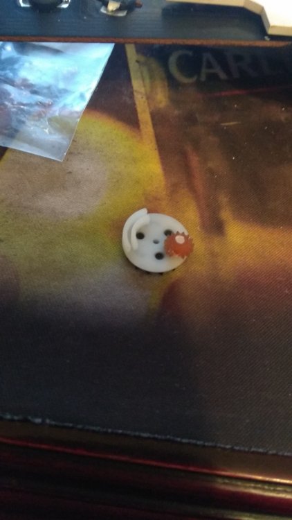

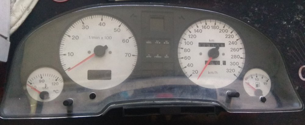

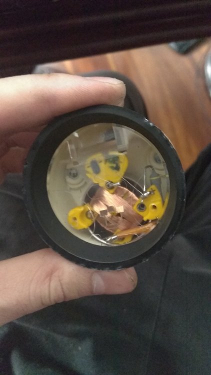

	Tambien cambie las esferas del cuadro que estaban levantadas, y la de los relojitos auxiliares. Como se aprecia en las fotos estaban en mal estado. Aproveche tambien y cambie las bombillas por unas de led, y a reparar el cuenta kilometros que no funcionaba, os dejo una foto del culpable. La ruedecita pequeña naranja le falta un diente y no funcionaba el cuenta kilometros.

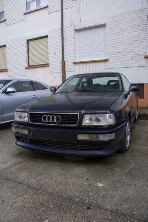

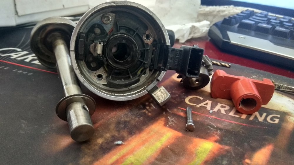

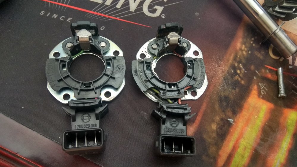

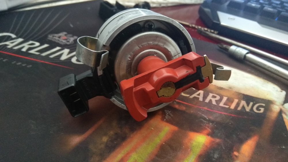

	Bueno tengo esto abandonado, pero he ido haciendo alguna cosa al S2, os dejo unas fotillos de los progresos. Aqui podeis ver, cambie el sensor hall del distribuidor, y tuve que desarmarlo para poder cambiarlo. Como veis en la foto el viejo estaba echo polvo.

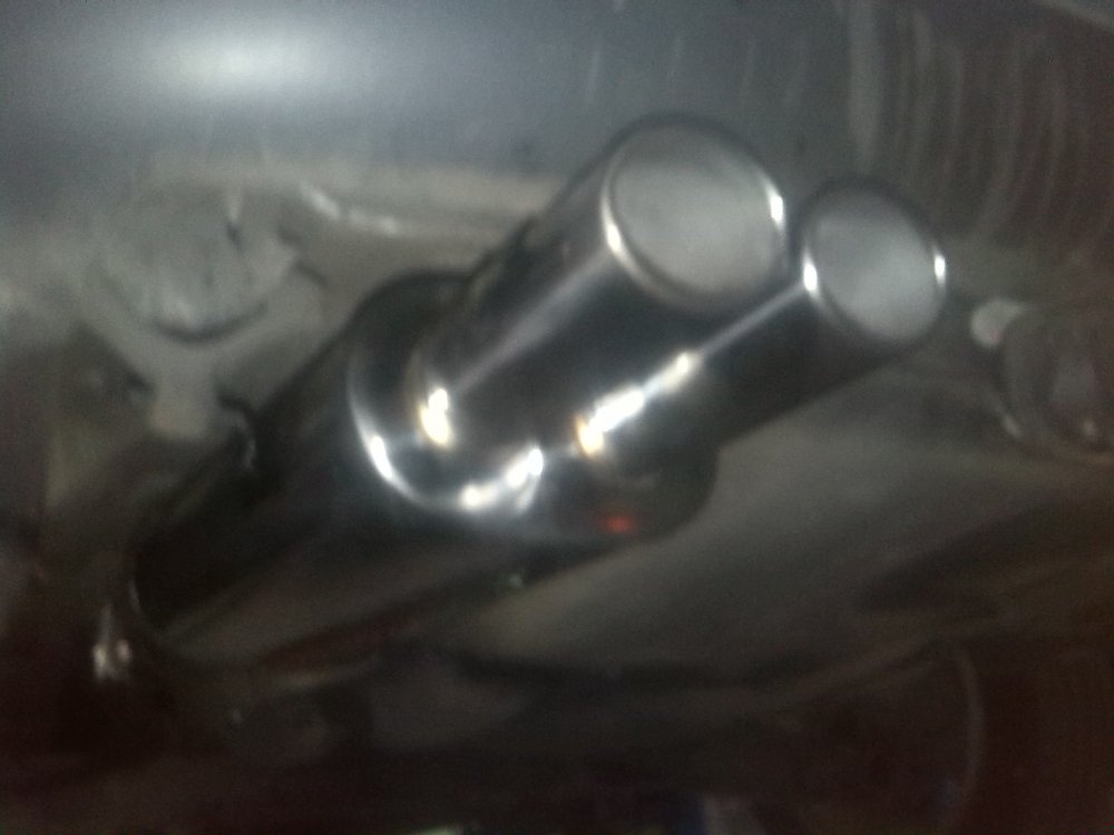

	Por fuera si no llega a ser por el tubo de escape pareceria totalmente de serie, asi que no saben lo que llevas y mas de alguno se asusta jejeje. Un saludo

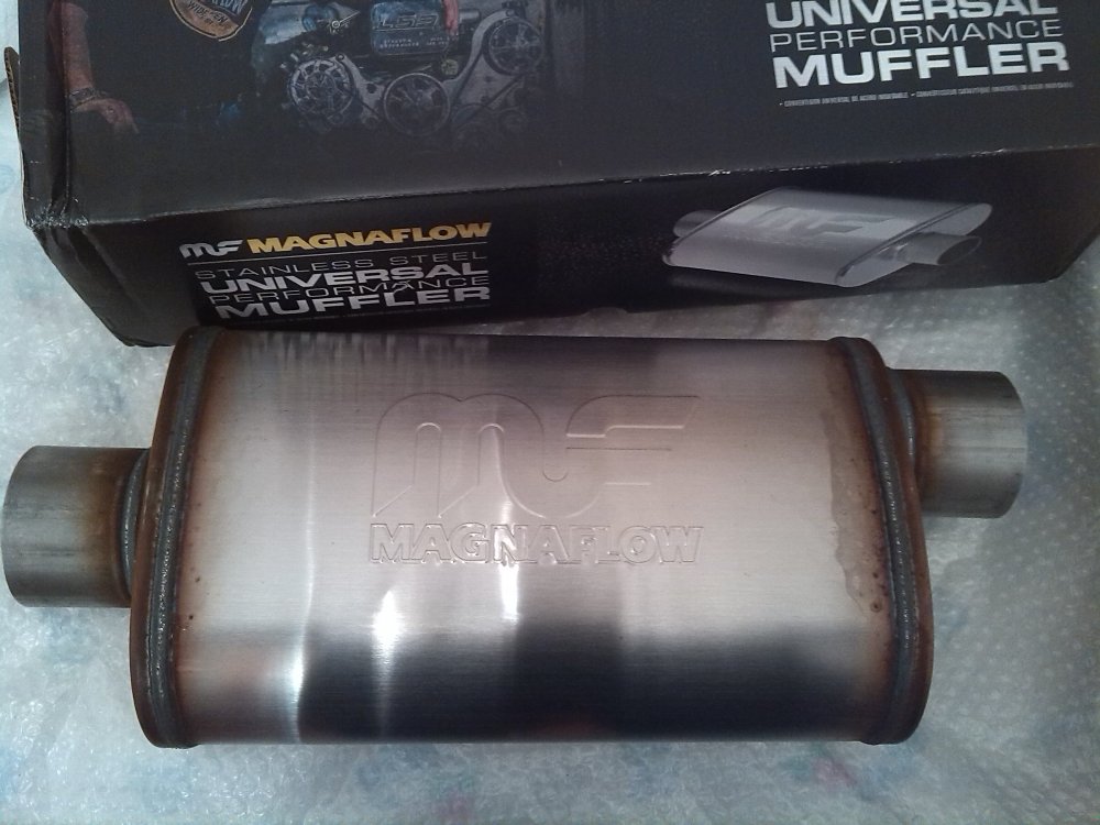

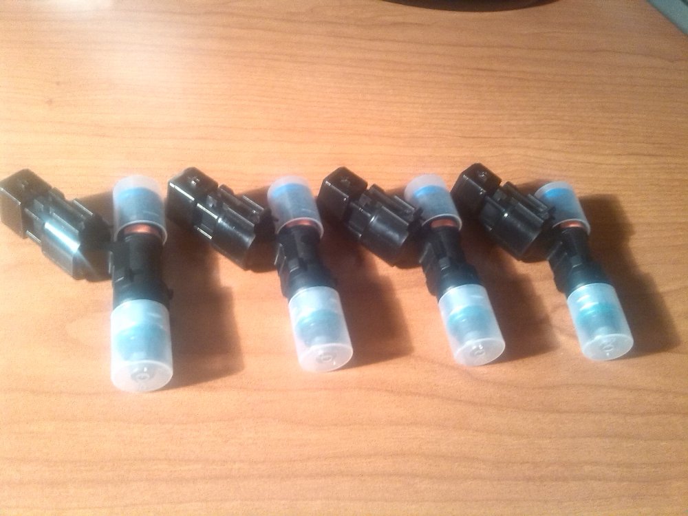

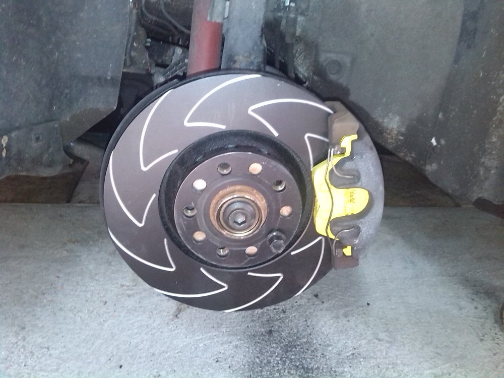

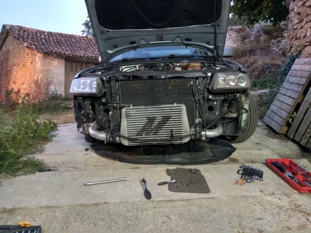

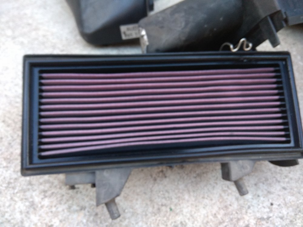

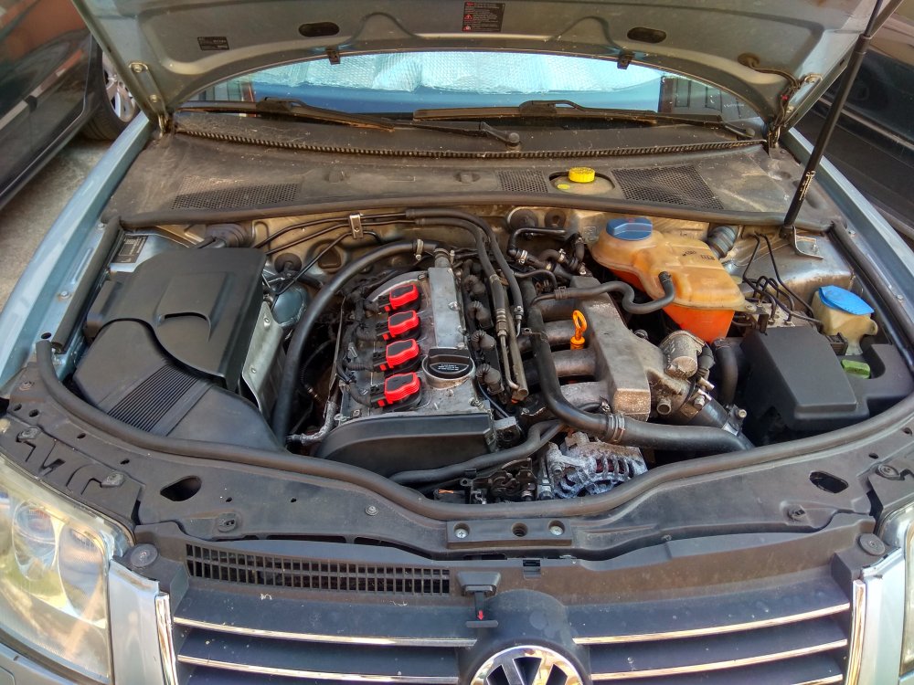

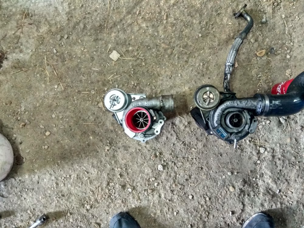

	Bueno tengo esto muy abandonado y no he puesto fotos de nada, en fin aqui os dejo unas fotos. Pero antes os dejo las especificaciones que llevo montadas Escape: Linea completa en 3" con downpipe y silenciadores magnaflow turbo: k04-015 RS mas grande que el k04-015 normal. DV forge 008 Admision: Intercooler frontal mishimoto con tuberias en 3" de aluminio, inlet pipe de aluminio en 3" y maf de 3" de s3, filtro k&n en caja original (tengo pensado meterle una en 3" con filtro conico en cuanto pase la itv) Encendido: Bujias audi rs4 b5, bobinas tfsi - audi r8 Combustible: Fpr de 4bar, bomba de combustible de 265 lph, inyectores bosch de 550cc Recirculacion de gases y aire secundario anulado todo, es decir dejarlo como viene un aeb. Frenos: Discos de freno ebc bsd, de 312mm alante para que entre en llanta 16" de serie. Pastillas ferodo racing ds 2500, latiguillos metalicos y liquidos de frenos motul racing Suspensiones: De momento lleva amortiguadores y muelles normales, brazos de suspension reforzados. Ruedas: De momento llanta 16" de serie, con neumaticos michelin pilot sport 4 Embrague: Recien cambiado con bimasa Os dejo unas fotos del bicho.

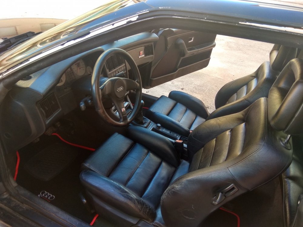

	Lo ultimo que he echo esta semana ha sido montar el interior. Para los que pregunteis por los asientos, son de un 100 s4 que ya me ha preguntado mas gente jeje. Las alfombrillas son echas a medida, yo creo que quedan bien el borde rojo con todo en negro, aparte que puedes poner logos y las letras que quieras. Los paneles de las puertas estan todos recien tapizados, eso preferi llevarlo a un profesional y que lo hiciera el. Del interior me queda cambiar las esferas del cuadro que estan medio levantadas todas. Ya tengo divisadas unas igualitas a las originales. Poner las dos guanteras, que las que tengo yo estan rotas, asi que abra que comprarlas, y el pedal del acelerador que no tiene el plastico. Como digo voy muy despacio, que parece esto la obra del escorial jajaja, pero espero tenerlo en funcionamiento para finales de octubre, haber si termino ya el passat y me pongo serio con este otro que se acerca el invierno y necesito algo para desplazarme jejeje Un saludo

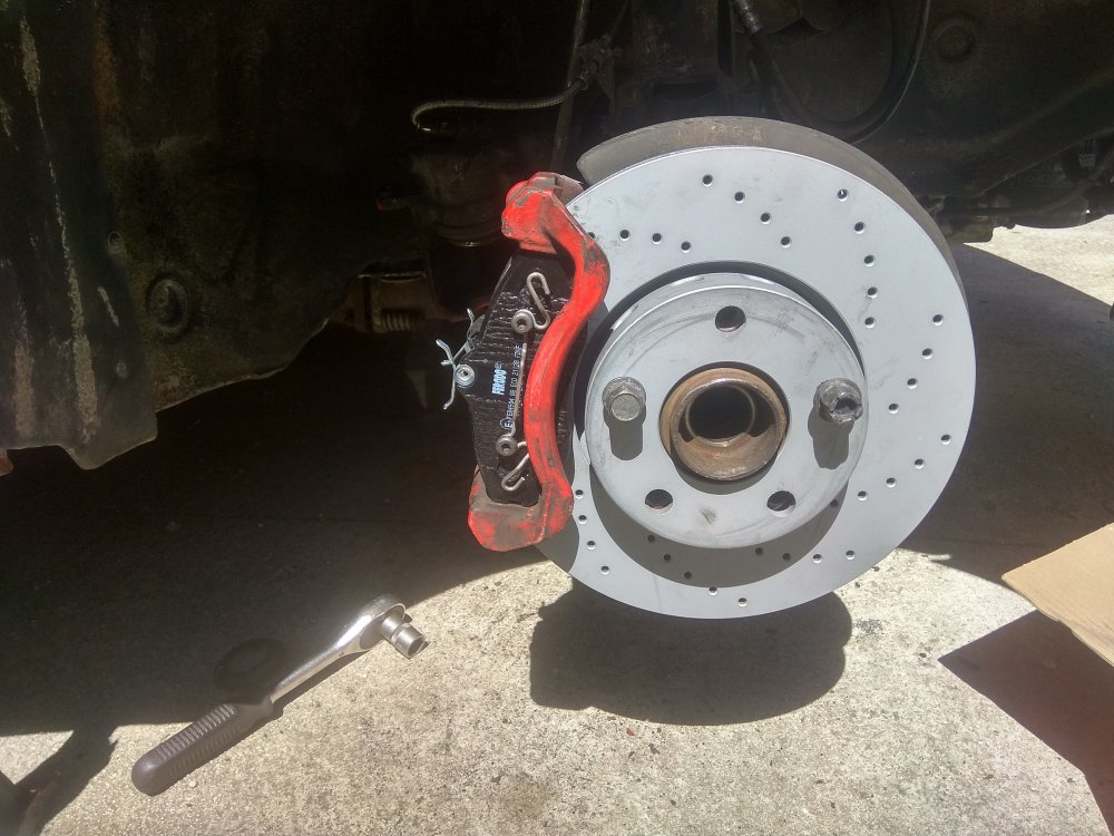

	Trae alguna cosa buena, como una dv forge 007 asi que eso que me ahorro jejejej. Puse discos de freno nuevos alante y pastillas nuevas, portapinzas reparados con tornillos grasa y las gomitas nuevas. Trae ya latiguillos metalicos, asi que eso que me ahorro tambien. Ya que estaba aprete todos los tornillos de manguetas, trapecios, barras, todo. De momento llevo frenos de serie, porque si no seria mucho gasto buscar todo los del rs2 ahora mismo, eso mas adelante en el futuro pues no lo descarto jejeje, de momento lo quiero de serie y que funcione todo. En los frenos traseros tuve algun problema, tengo la pinza de freno derecha gripada, asi que se quedo sin poner, comprare discos nuevos, pastillas nuevas ya tengo, y reparare los portapinzas con el kit de reparacion como en los delanteros, y comprar una pinza que este bien. Hice la misma operacion que alante, mirar todos los tornillos de diferencial palieres barras apretar todo bien y que no se quede nada suelto. Voy a ritmo tortuga con este proyecto muy despacio, pero con buena letra.
