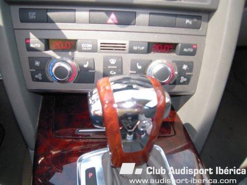

El cambiar el pomo s muy facil,la funda de piel esta anclada a un plastico en la base con 4 pestañas,que se retiran con un detornilador fino,se levanta hacia arriba,y se puede ver una anilla metalica que la fija,se abre la anilla,para liberarla,y tirando hacia afuera del boton de la palanca se tira hacia arriba y ya esta,despues recorrer los mismos pasos hacia atras. Tengo un volante TT S-Line. Saludos. -
Hola a todos,esto lo vi en Ebay y me gusto,asi,que hay lo ven,como todo en la vida para gustos colores. Saludos.
Pomo de la palanca de cambios A6 4F tiptronic
reypersa1 publicó una discusión en Audi A6 / Allroad C6 (2005 - 2011)
Hola a todos,agradeceria si alguien me puede orientar,para sacar la palanca de cambios del A6 4F tiptronic,cuales son los pasos a seguir,he visto bricos de Passat,y otros,que no tiene forro de cuero,y la verdad es que no quiero formar una escabechina,sin tener alguna orientacion. Gracias anticipadas por vuestra ayuda. -

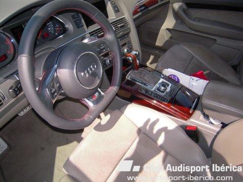

Hola a todos,acabo de cambiar el volante del A&4F MF cuatro radios,por uno de un A3 8P MF de tres radios con levas S Line,se lo compre a un forero Frantin,el unico inconveniente fue en cambiar las conecciones,que son distintas ,pero polimetro en mano y con paciencia de realizaron y todo funciona perfecto.Pero del Airbag ni hablar,no es compatible.El volante del A3 venia con su arirbag,y aunque usado,esta como nuevo,quedo precioso.Da gusto hacer negocios con gente como Frantin,es una persona seria y legal,que ya me habia advertido de las conecciones,que no eran iguales. Saludos. -
