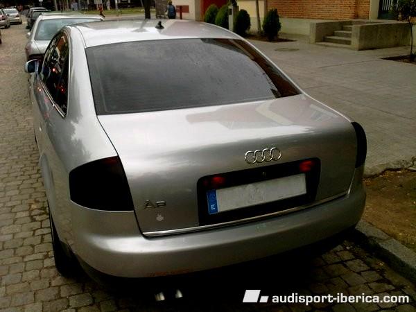

Pues eso, en un momento de maximo aburrimiento oscureci los focos traseros... xDD Y le he puesto las luces de posicion Leds... queda de chulaaaas... os las aconsejo, en cuanto pueda subo foto! =)
