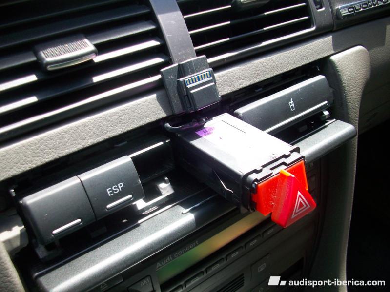

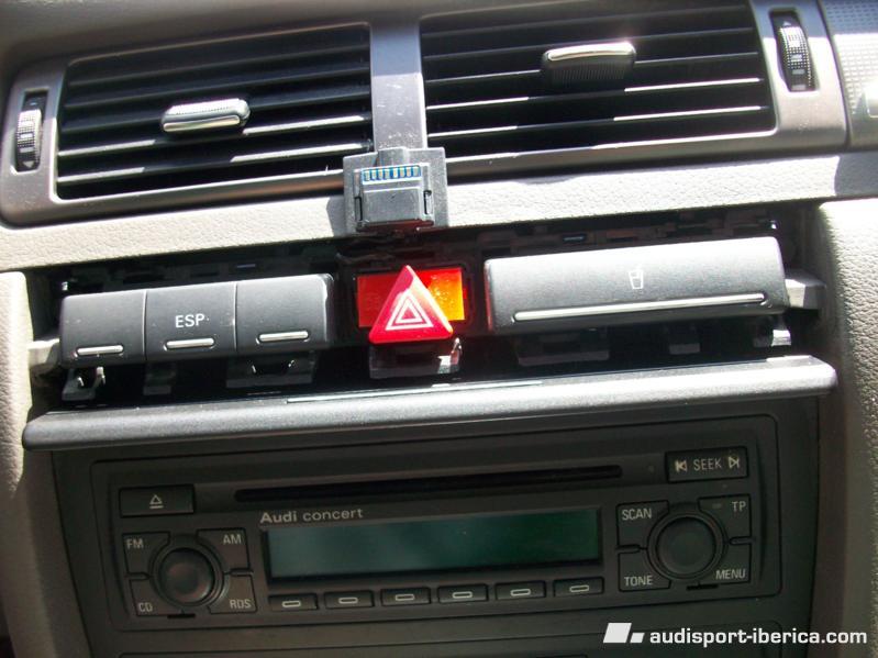

Y nos quedara ASI... Para extraerlo, en la parte trasera tiene como 2 pestañitas, presionalas para extraer la centralita y ya esta, una vez sacada, metes la otra ( te comente lo de los alicates por si se te escurre el adaptador hacia abajo, para ayudarte con el... y nada, una vez conectao, es muy simple colocar los plasticos... -

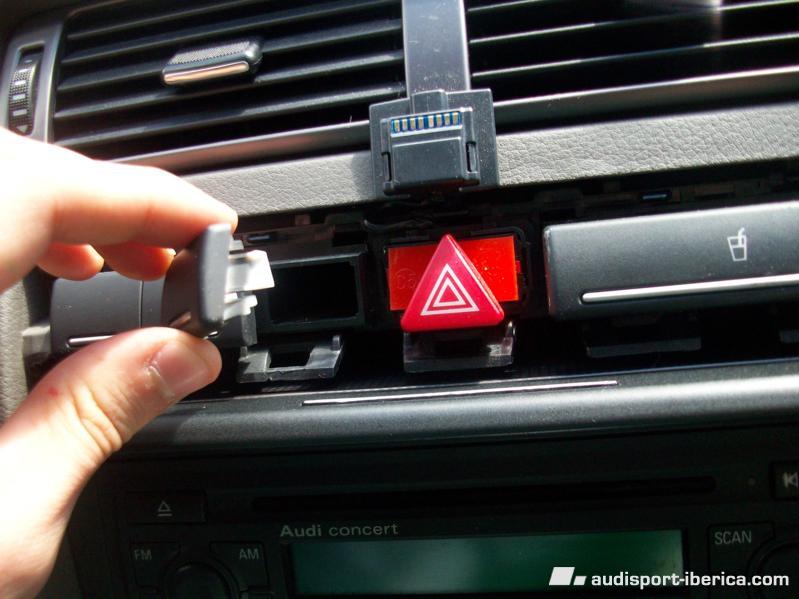

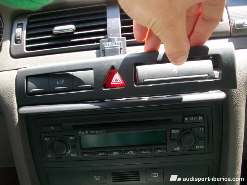

Puedes quitar esas pestañas, para facilitarte el trabajo, asi como la de la bebida, es tan sencillo como tirar de ellas poquito a poco... Asi trabajaras mejor, y evitaras rallar esas piezas al manipular luego la centralita de los intermitentes... A continuacion, con el destornillador, es cuestion de hacer palanca para extraer la centralita, si tienes parrot o algo, cuidado con el cable... -

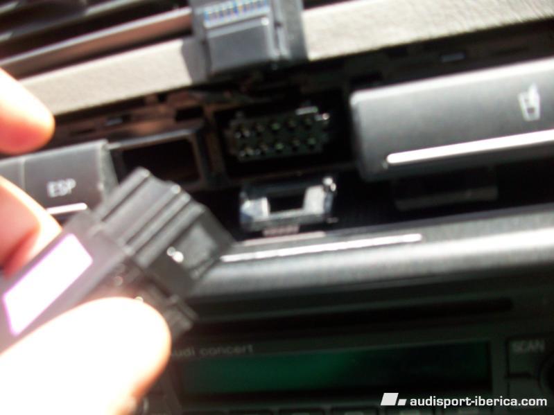

Como puedes ver, aqui ya utilizamos las manos, para separarlo, con cuidado eh? no fuerzes! Y nos quedará ASI -

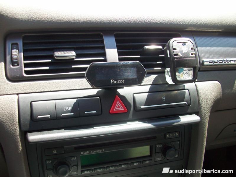

Bueno, pues para ayudar a nuestro compañero, he bajado en un momento al coche, para hacerle un pequeño resumen de como quitar para cambiar el boton de warning de los intermitentes, ya que el rele, le está dando problemas... Lo que necesitas es un destornillador de punta plana (con mucho cuidado de no rallar nada) y si tal unos alicates para sujetar el conector... ¡Que no se nos escape! xD ASI es como lo tenemos en un inicio... A continuacion, con el destonillador, con mucho cuidado, hacemos palanca, para extraer el plastico, y una vez que lo tengamos medio sacado, pues nos ayudamos de nuestras manos para sacarlo del todo jeje -
