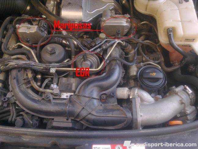

Hola Gonchito gracias de nuevo, me he leido el pots entero y lo que voy a hacer es limpiarlo que no estara de mas, asi que ya os cuento y si puedo saco fotos. del tema. Un saludo toni y andreea. Hola de nuevo pongo una foto, de lo que hay que limpiar para ver si voy en buen camino, y para el que lo tenga que hacer. asi que si me equivoco me corregiis. OK -

Hola Gonchito gracias de nuevo, me he leido el pots entero y lo que voy a hacer es limpiarlo que no estara de mas, asi que ya os cuento y si puedo saco fotos. del tema. Un saludo toni y andreea. -
Fallo en el cuadro de Instrumentos
andreea responde a andreea de discusión en Audi A6 / Allroad C6 (2005 - 2011)
Ok, haber si lo entiendo tengo que limpiar la valvula EGR y tambien la Mariposa del colector como dice Gonchito. Pues si no queda otra solucion me pondre a ello este fin de semana. -
Muchas Gracias Ximo por las respuestas, y los demas claro, la verdad es que tarde mucho en verlas, ya que vi que los primeros dias nadie decia nada sobre el tema. Repit muchas gracias y limpiare yo mismo la EGR, ya que se me da bien la mecanica. y os cuento. Un Saludo, Andreea y toni -

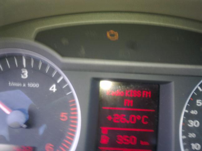

andreea publicó una discusión en Audi A6 / Allroad C6 (2005 - 2011)
Hola a todos, ayer me salio esta averia que os pongo a continuacion, despues le pase el Vag com, y el reporte era este y me extraño un poco ya que me da limite excedido asi que lo resetee, y de monento no salio mas, que os parece?. Reporte de Vag com. Windows Based VAG/VAS Emulator Version: Release 908.0 www.Ross-Tech.com Dealer/Shop Name: Workshop Code: 000 00000 Diagnostic Trouble Code Report Tuesday,07,June,2011,07:16:41:13314 VIN: License Plate: Mileage: 142160 Repair Order: Control Module Part Number: 4F0 910 402 F HW: 4F0 907 401 B Component and/or Version: 3.0L V6TDI G000AG 0030 Software Coding: 0011372 Work Shop Code: WSC 02334 785 00550 1 Fault Found: 001025 - EGR System: Insufficient Flow P0401 - 002 - Lower Limit Exceeded - Intermittent Freeze Frame: Fault Status: 00110010 Fault Priority: 0 Fault Frequency: 11 Mileage: 141106 km Time Indication: 0 Date: 2011.05.21 Time: 22:00:08 Freeze Frame: RPM: 2142 /min Torque: 187.2 Nm Speed: 121.0 km/h Duty Cycle: 52.8 % Duty Cycle: 20.9 % Mass Air / Rev.: 587.5 mg/str Duty Cycle: 59.6 % Readiness: 1 1 0 0 0 -

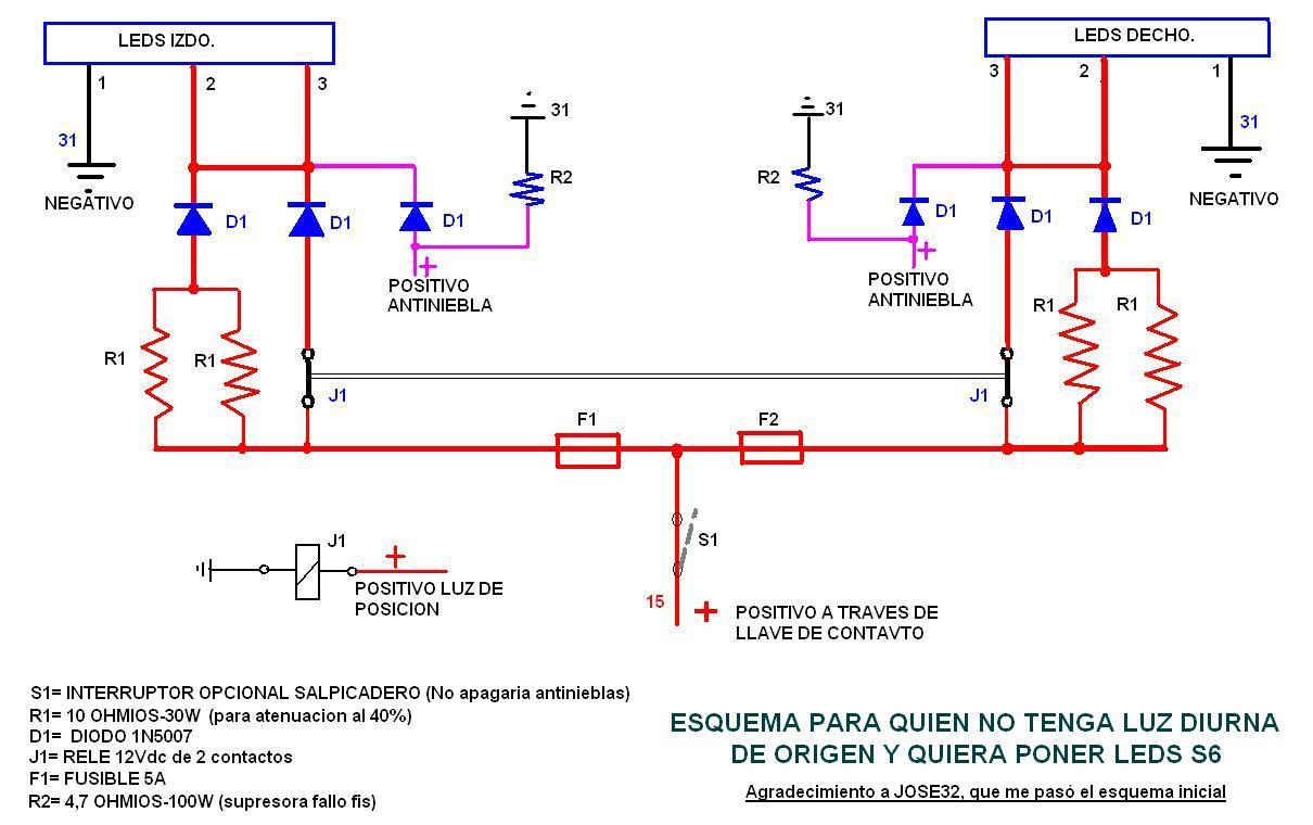

leds del s6
andreea responde a francisco monterey de discusión en Audi A6 / Allroad C6 (2005 - 2011)
Pero en bricos creo que esta si lo miras, este esquema es de un forero de aqui. -
