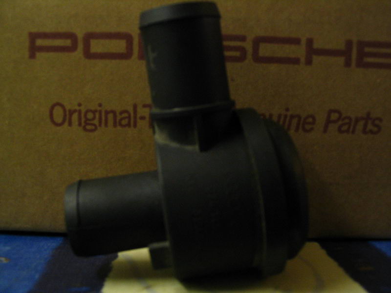

Bueno, ya he cambiado la valvula, he tenido que soltar toda la caja del filtro, un par de tapas, 4 tubos y ahí estaba !!!!, montado en un plis y a funcionar, después de una pequeña prueba de unos 5 Km el coche va perfecto, esa valvula estaba jodida (comunicada) si señor, la respuesta del turbo me parece más instantanea, no sé si seré yo o que? La que he sacado tenía esta referencia 034 145 710 C <<<<<< Y he puesto esta: -Referencia del 1.8T (creo que del TT 225cv): 06A 145 710 N Bueno espero que vaya bién, yo he notado mucha mejoría, y por fin se acabó el CHIIIU CHIIIU CHIIIU al descargar el turbo,.... B) Muchísimas gracias a vosotros ya que os aseguro que me he ahorrado unos cuántos Euros, da gusto forear con gente A.S.I. Por lo que veo hablais de la válvula Dv ( diverter ), yo tenía el problema también en esa válvula, la limpié y funciona ahora de coña............aunque seríamejor sustituirla por una nueva..............................Los sintomas son que al acelerar parece que el coche se queda sin empujón a parte de hoy el típico fssssssss por estar dando paso de la compresión a la admisión ( mezclándose ) a parte de generar en el turbo presiones más altas para intentar funcionar de modo correcto dando lugar a activaciones de alarma en los sensores de presión ( sobreali- mentación ) Es un puñetero mal común sobretodo en coches que tiene unos cuantos años. En mi primner S2 también tuve ese problema y su propietario actual lo vuelve a tener ( digo tuve por que también la saque en su momento y le hice una buena limpieza comprobando que no tuviera escapes de aire )..... También me miré las forge, pero joer valen 145 euros mas iva, y como bién dice el jefe Goodson, no se nota la diferencia con la bosch, exceptuando que trabajes con presiones más altas de turbo que las originales. UYYY que rollo me ha salido, con la de veces que me he desmontao toooooo, ya me vuelvo a empezar a recordar de coomo es el motor turbo........Un saludo Después de una prueba más intensiva (30 min por carreteras nacionales), ha mejorado muchísimo el rendimiento, sobretodo en bajas y subiendo más "progresivo" hasta el corte , nada que estoy muy contento Esta es la válvula,........ -

Bueno, ya he cambiado la valvula, he tenido que soltar toda la caja del filtro, un par de tapas, 4 tubos y ahí estaba !!!!, montado en un plis y a funcionar, después de una pequeña prueba de unos 5 Km el coche va perfecto, esa valvula estaba jodida (comunicada) si señor, la respuesta del turbo me parece más instantanea, no sé si seré yo o que? La que he sacado tenía esta referencia 034 145 710 C <<<<<< Y he puesto esta: -Referencia del 1.8T (creo que del TT 225cv): 06A 145 710 N Bueno espero que vaya bién, yo he notado mucha mejoría, y por fin se acabó el CHIIIU CHIIIU CHIIIU al descargar el turbo,.... B) Muchísimas gracias a vosotros ya que os aseguro que me he ahorrado unos cuántos Euros, da gusto forear con gente A.S.I. -

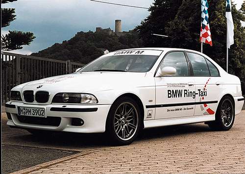

Por lo que leo, creo que los acaban de cambiar por el nuevo modelo de 500 ponis http://bmw-motorsport.com/04-7232568BD41DF...i/de/index.html
Por cierto, podríamos pasar por el Ring con nuestras cámaras, de paso y si tenemos suerte, verlos en vivo, en el Ring siempre hay sorpresas esperando , y si nos animamos nos subimos a un taxi que nos de una vueltecita, son 130 Euros la vueltecita, pero te juro que no la olvidas..... PD: Por cierto los taxis son M5's de 400 ponis pilotados por expilotos S2
No se han olvidado, están ahí, si te fijas bién estan camuflados con cinta y pintados del mismo color, por cierto, está muy bién hecho S2

Pedida valvula de desconexión (la del TT), 23'48 Euros, me aventuraré a cambiarla en cuanto me llegue, otra vez gracias a todos y ya os contaré S2 PD: Precioso ese motor wastegate, se podría comer ahí -
