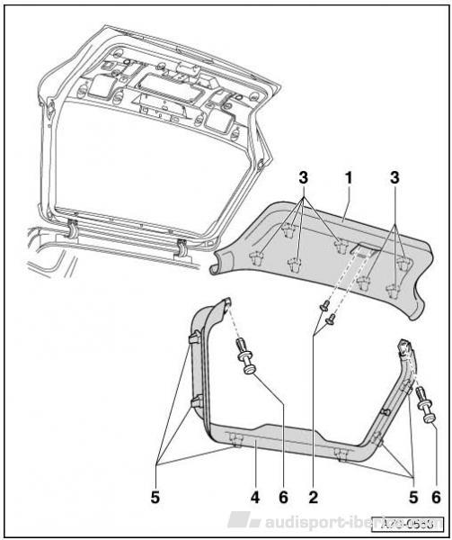

Ya he soltado este puente toda la parte de la tapa trasera y he comprobado que el agua fuga por la union del plastico negro con la tapa metalica color gris claro!!! El problema es ver como puedo soltar esto porque no sale ni para atras y no he encontrado forma de soltar la pieza entera!!!!! A alguien le ha pasado esto alguna vez??? AYUDA!!!!!! -
Alguno sabe como solucionar lo del limpia???? o os ha pasado a algun otro este problema??? Saludos

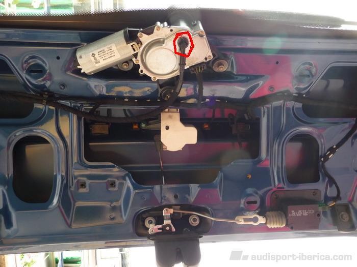

yo lo he quitado y la verdad es que hay que tirar con ganas con la consecuencia de que te cargues alguna chapita de amarre (yo me cargue una) Primero suelta los dos tornillos del asidero y luego intenta meter un destornillador por los laterales cercanos al crsital y mas facil por la parte estrecha del plastico cercana al nervio del lateral. Te adjunto una foto para que lo veas mejor. yo ahora lo tengo desmontado a la espera de mirar la pieza del motor del limpia que me pierde agua justo por donde se une con el motor (en el codito de plastico negro) y claro si le doy al limpia trasero con agua pues me hace la fuente!!!!! Alguno sabe la solucion barata para esto?? hay que cambiar la pieza (motor) entera o se vendera la piezita de plastico por individual??? Saludos y espero que te valgan las fotos!!!

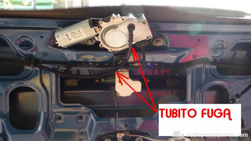

HOLA VIENDO UNAS FOTOS DE NUESTRO GRAN FORERO ROBERTO CREO QUE PUEDE SER QUE EL CONDUCTO DEL AGUA QUE LLEGA HASTA EL LIMPIA ESTE ROTO O ALGO!!! AYUDA CHICOS, A ALGUNO OS HA PASADO ALGO PARECIDO??? PONGO UNA FOTO DE LO QUE OPINO QUE PUEDE SER EL PROBLEMA -

Buenas compañeros, Vereis el caso es que ayer domingo me dispuse a darle al limpia trasero para limpiar un par de manchotes de algun pajarraco y al accionar el agua cual fue mi sorpresa que no salian mas que cuatro gotitas de naa!!! Habro el capo para mirar y toma chorreton de agua por la parte de la cerradura!! Menuda liada!!! ¿Alguno sabies que puede ser?? Como se suelta la parte del plastico que cubre el motor y conductos del limpia??? Un saludo
