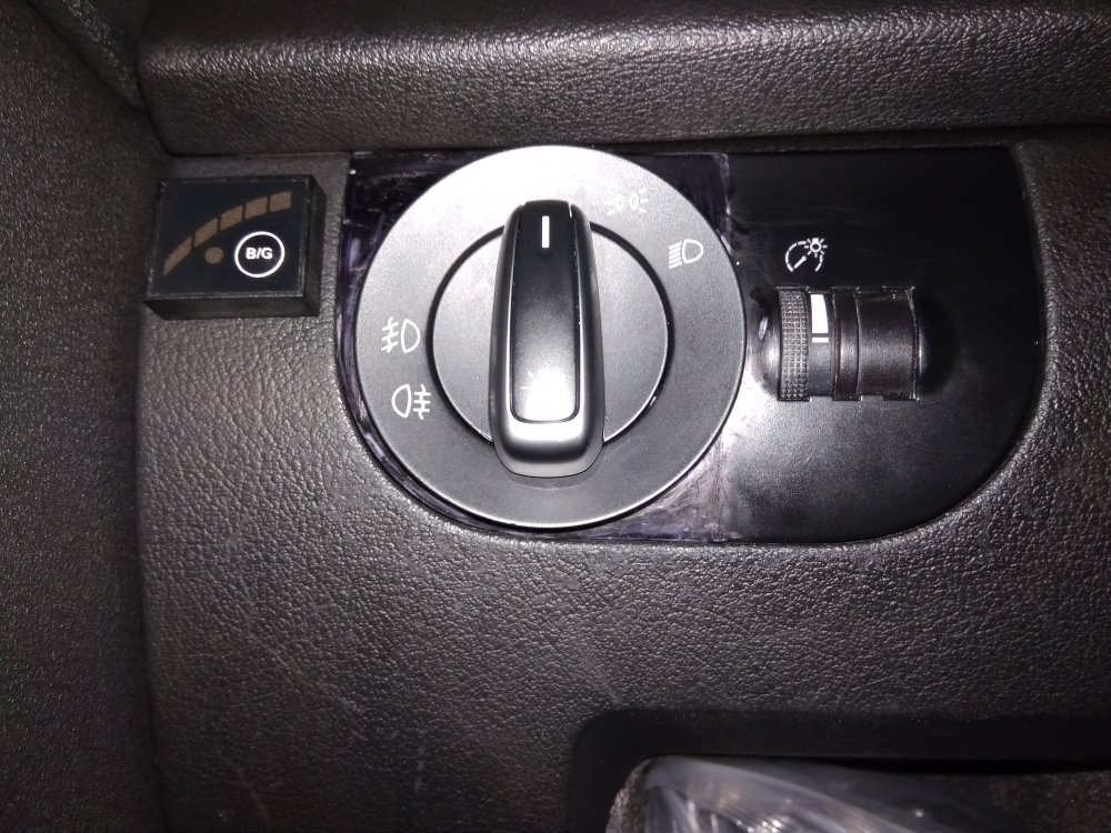

  3. Gracias uni20. No tengo fotos del proceso,solo quería acabar y ponerlo jejeje. Es de mayor de diámetro que el original y por consecuencia te comes la totalidad de la sujeciones... pero queda bien ajustado y no se mueve ya que lo lime lo justo para que quedara clavado y sale y entra bien... las dos pestañas del mando quedan bien sujetas a la carcasa. Yo con un rotulador dibuje el contorno del mando en la carcasa y luego con una lima para plásticos ... lime dando la forma del mando y listo. B/G es el pulsador para cambiar de Gasolina a Glp y nivel que tiene de Glp. Saludos.
  4. Mañana lo fotografió puesto y pintado. Le saque una esta noche,pero ha salido borrosa.

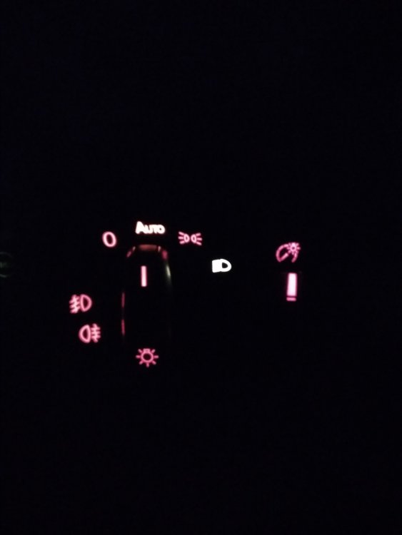

  5. Compre uno hace 4 meses uno nuevo para el TT , porque en el viejo no se encendían los iconos . Al hacer la modificación del swich el en viejo y pegarme 4 horas ( lijando) para que encajara bien y probado ya en el coche, enciende todo bien y para no pegarme otras 4 horas en modificar el nuevo, pues lo pongo en venta.
  6. Me llego ayer y estoy lijando, para hacer el orificio más grande y de momento casi lo tengo. Lo estoy haciendo con la carcasa vieja y si me queda bien...como tiene mucho curro, vendere el conmutador nuevo.

  8. tengo una carcasa de sobra,cuando me llegue probare.

  10. uni20. Gracias, bien pensado. Yo lo voy a comprar y mi idea era recortar la carcasa original a la medida del mando...pero hasta que no lo tenga,no lo veo claro.
  11. Pinikis. ¿No se podía poner el mando,con los indicadores propios del mando tal y como está en la foto del vendedor?.
  12. El que has comprado,viéndolo le faltan tres pines de conexión que los nuestros tienen.
