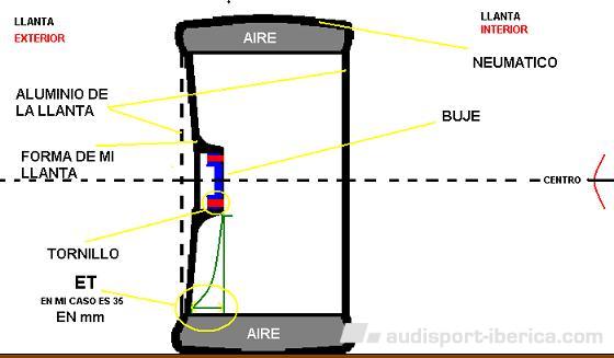

  18. El ET es la distancia en mm del centro de la llanta al punto donde se atornilla al buje. En la del centro, ET 0, los agujeros se encuentran en el centro de la llanta. En la izquierda, ET >0, los agujeros se encuentran hacia fuera, ya depende del ancho de la llanta el si siga teniendo garganta o salga hacia fuera del aro de la llanta los anclajes En la derecha, ET negativo, con un desplazamiento brutal!! Queda más de media llanta por fuera de los anclajes. osea,si cojes luna llanta y la miras por dentro,en el centro de la llanta,mide la distancia desde los radios asta donde entra el buje del coche AQUÍ TE PONGO UNA REPRESENTACIÓN QUE ACABO DE HACER,ESPERO ABERLO HECHO BIEN.......EN PLAN COÑA UN COLEGA QUE ESTÁ AQUI CONMIGO ME A DICHO QUE SI LA PINTAS DE ROJO PARECE UNA CABINA DE TELEFONO INGLESA EN VEZ DE UNA RUEDA........

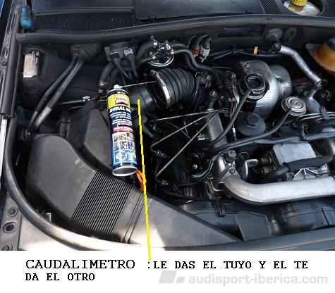

  24. no no...el caudalimetro lo encuentras dentro de la guantera del coche,,tiene un pequeño enchufe que va conectado a la radio,,,,,,asi en plan ñapa,,,,,,y tiene que ser pioneer,,si no,no anda el coche no hombre ,es bromaa.......pues si no sabes donde va el cauda,,que creo que si,te pongo una foto de todas formas.......me salió 40€ de intercambio y con un descuento de infiltrado...pero vamos...sale por 70€ si no tienes ningun infiltrado en la tienda....
