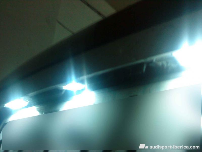

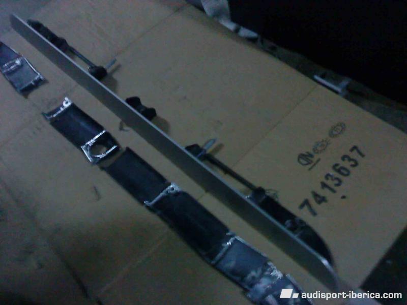

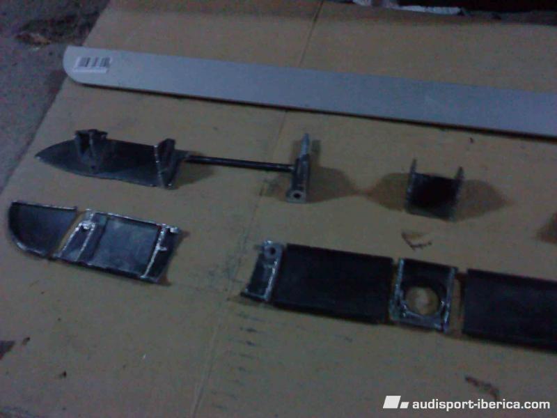

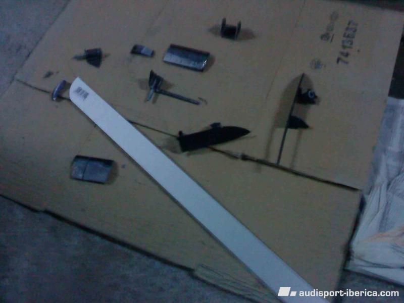

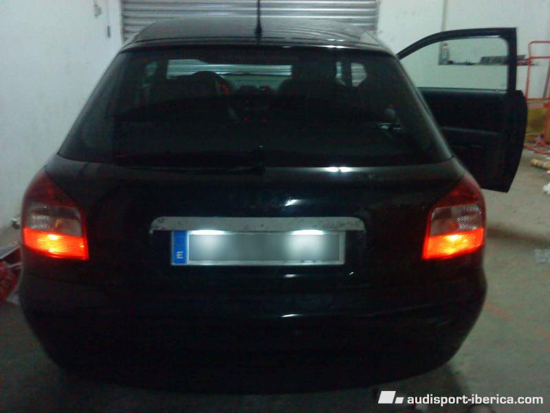

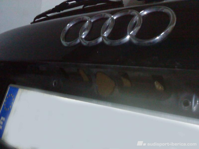

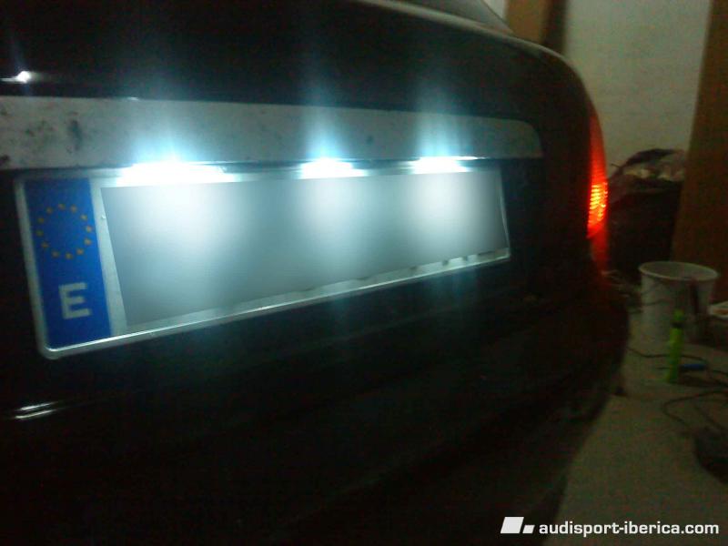

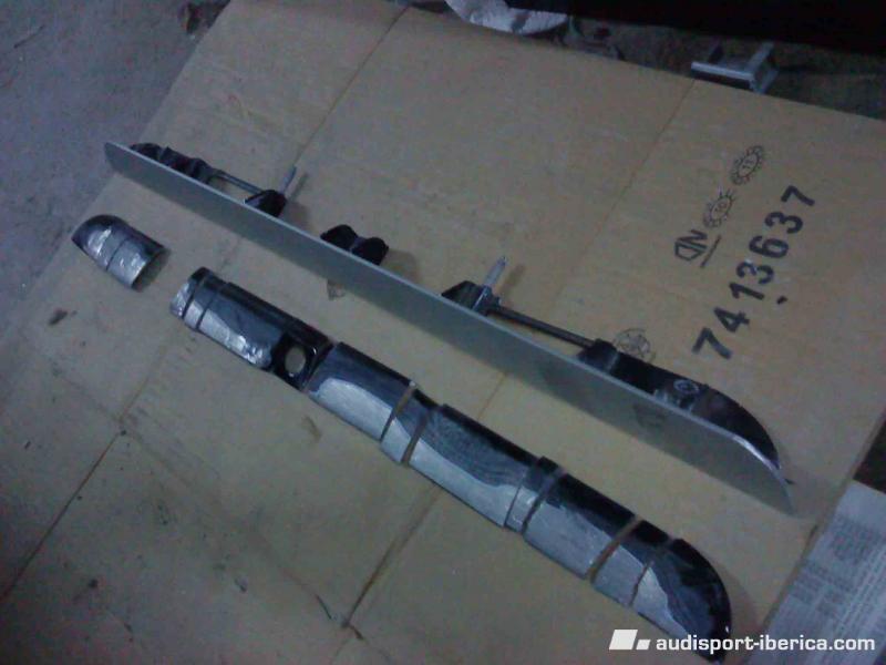

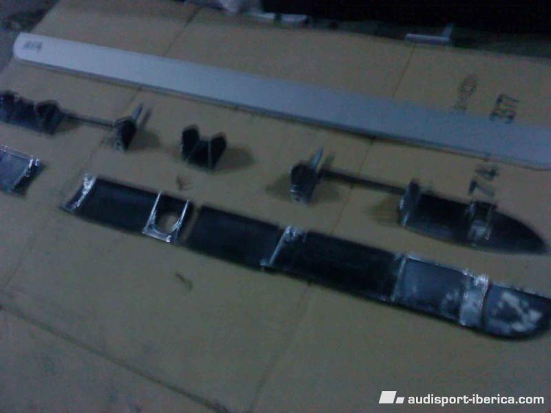

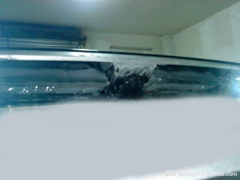

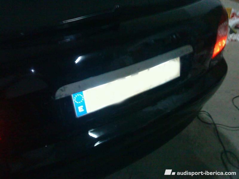

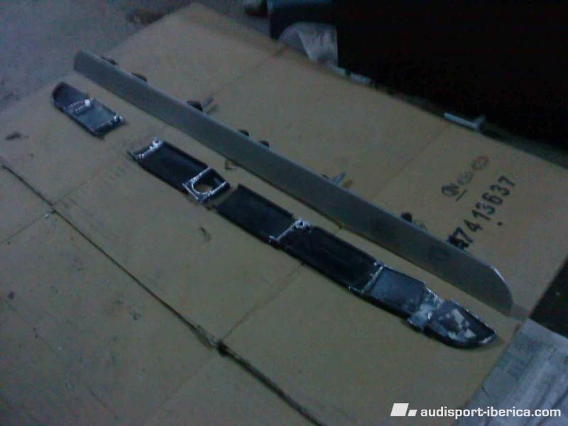

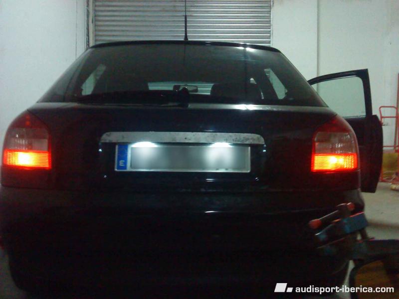

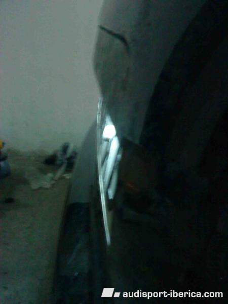

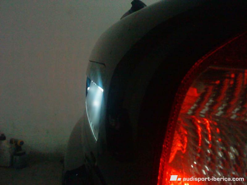

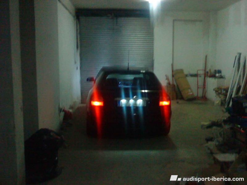

Os comento un poco el tema, la idea es alisar el embellecedor curvado del porton de mi prerestyling del 99 para despues fusionar dicho embellecedor con el porton y bajar los cuatro aros kedando como un 8P. Os pongo unas cuantas fotos del proceso y decir que no ha siso nada facil, pero bueno ya sabeis cuando se te mete algo en la cabeza jejeje No hace falta decir que con un restyling es infinitamente mas facil ya que solo seria enmasillar lijar y repintar el porton, tmb eh aprovechado como eh rehecho toda la pieza para ponerle una tercera luz de matricula en el medio, en las fotos se aprecia k antes habia 2 y ahora 3 -
yo para hacer la operacion de alisado y fusion con el porton lo eh tenido mucho mas dificl ya que el mio es prerestyling donde la pieza esa no es lisa sino curba y se aprovecha todo el espacio para hacer la palanca de la maneta es tu caso no se necesita ese espacio pork tienes el ssitema de boton electrico, hubiese sido mucho mas facil con un porton restyling estube a punto de pillarme uno pero al final me las apñe y remodele el mio. Ya le echare una foto y veis como lo tengo por ahora :crying_anim:
Yo eh solucionado eso poniendo una tercera luz de matricula aproveche para hacerlo porque estoy remodelando toda la pieza donde van las luces y las manetas del porton y lo que he echo es cortar una de las placas de leds de 8 y coger solo cuatro y ponerlo en el huego donde va alojado el bombin, sacandolo eliminandolo y cortando un cuadrado en el soporte de bombin donde va la placa de 4 leds El resultado final es el porton alisado y los cuatro aros situado smas a bajo al estilo 8p

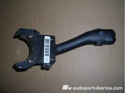

Estoy buscando una maneta para controlar el FIS y me encoentro con que en una hay un unico dibujo referido a los limpias y en otra hay 2 ¿¿?? Porque? Algien se ha fijado en esto? son cosas del restyling y en el fondo tinen la misma funcionalidad ¿¿??
