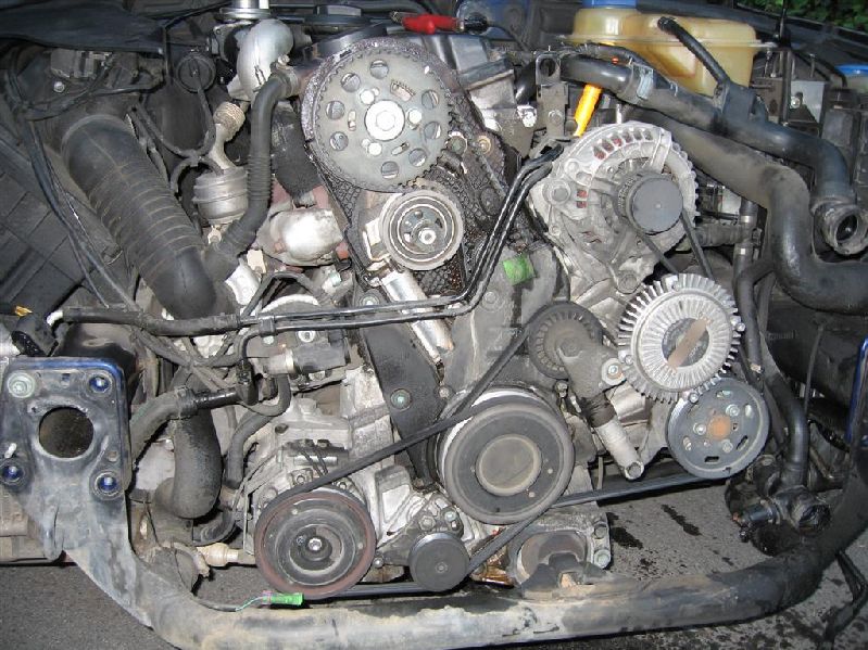

Buenas compañer@s, Ayer sustituí el taco de motor delantero. No es necesario vaciar el circuito del liquido refrigerante. A continuacion el procedimento (ya sé que debería haber sacado unas fotos, pero no se me ocurrio, me tendre que acostumbrar para futuras operaciones): Herramientas: - Destornillador plano - Punta Torx nº 15 (o 20, no recuerdo bien) - Llave allen nº 7 - Punta estrella nº 45 (de esas especiales que tiene forma de estrella) - Llave vaso nº 13 Pasos: 1.- Soltar el insonorizante inferior (la chapa de plástico que protege el carter). 2-. Desmontar el paragolpes delantero. 3.- Aflojar los 5 tornillos de los soportes del paragolpes delantero (para permitirnos el juego necesario para sacar la pieza metálica donde se encuentra el taco del motor). 4.- Soltar los 3 tornillos que fijan la pieza metálica al carter. 5.- Sacar la pieza (cuesta un poco, pero con maña y un poco de fuerza, sale). 6.- Sacar el taco y sustituir (!Ojo que tiene una única posición). Si alguien tiene alguna duda, no tiene más que preguntar . El tema de las vibraciones sigue igual , me lo imagine cuando saque el taco viejo (estaba, practicamente, igual que el nuevo). Por lo que si a alguien se le ocurre algun motivo (y la consiguiente solución) soy todo oidos . Un saludo a tod@s. -

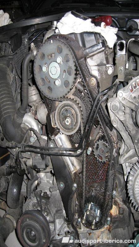

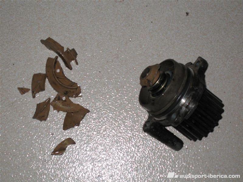

La bomba cambiada hace un año (cuando la distribución, ese fue el motivo, bomba del agua echa pedazos). En la foto anterior se puede ver la perdida de liquido refrigerante, en las siguientes como quedo la bomba. Si puede ser culpa del filtro del gasoil, lo miraré mañana. -
