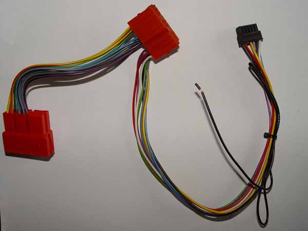

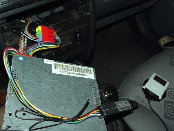

  13. No se como se conecta el cargador y si se podra tener los dos funcionando a la vez,supongo que no porque la entrada es la misma para ambos.Respecto a la conexion,sacas el conector marron que tendras puesto y lo metes en el rojo del nuevo y el otro extremo del cable nuevo lo pones donde estaba el marron.El otro conector negro es para poner la electronica del cable y por el otro extremo se conecta el cable que va al iPod,no hay perdida.

  18. Esta foto no es mia pero es bueno,queda igual,solo le falta poner el negativo al chasis....et voila!Mas informacion del distribuidor en http://www.bcp.eu.com/icelink.html SDS
  19. El conectar el cable,es imposible que lo hagas mal,los conectores no caben en otro lado.El unico que tienes que "pillar" al chasis del aparato o al del coche es uno negro que viene suelto.El pack contiene el cable con los conectores ISO,el cable dock y el circuito que interpreta las señales e instrucciones en ingles muy basicas pero que ya te digo que no tiene perdida.Cuando enciendes la radio,el iPod se enciende tambien,cambias de pistas,menus,etc...Actua como un cambiador de cd's,en el FIS no aparecen los textos del iPod.Por ahora,puedo contar solo esto,con el tiempo ya sabre manejarlo algo mas.

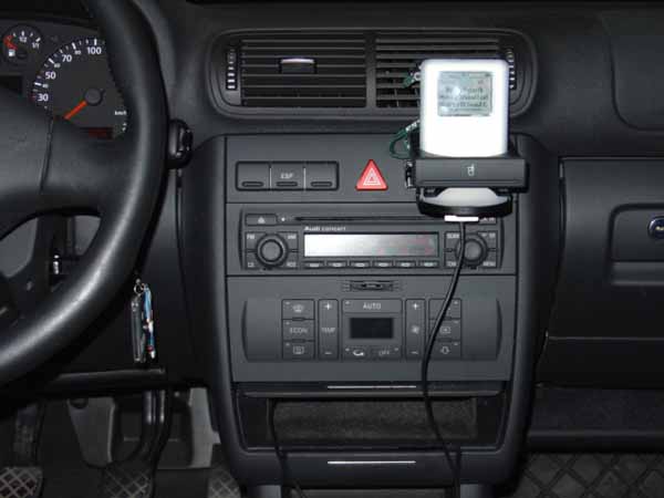

  20. Me he equivocado de subforo,ASI que abro el post de nuevo aqui.Pues eso,acabo de montar el ice-link para reproducir el iPod con el ConcertII.Muy facil montaje,buena calidad,manejo,servicio(menos de 24 horas),lo unico que viendo los componentes me parece caro(162€ contra reembolso).Lo pedi sin la base cradle para no añadir nada a la consola.En su lugar,he acondicionado el porta bebidas para conectarle el cable por debajo y tenerlo a la vista cuando quiera y si no,oculto en el cajoncillo porta objetos.Resultado,60Gb de musica que quizas no llegue nunca a llenar. :o Bueno,una fotillo del bribon.
