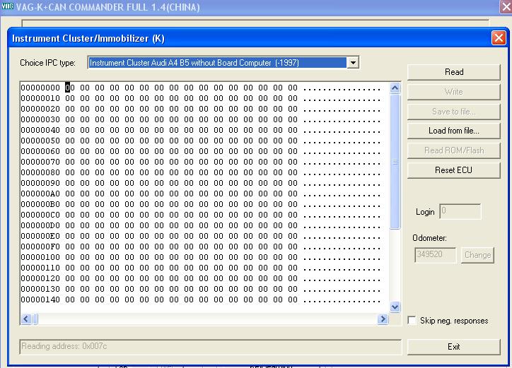

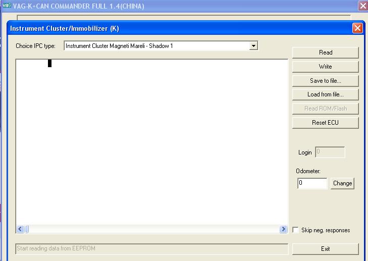

Hola. Esta mañana me ha llegado el cable VAG CAN+K COMMANDER 1.4 para casar un cuadro que he comprado para mi A3 8L. Mi actual cuadro es un MAGNETI MARELI SIN FIS(o eso creo, es blanco por detrás) y su REF: 8L0 919 860 D. El cuadro que pretendo poner es un VDO CON FIS y su REF: 8L0 919 880 D. Con el Commander ya he sacado el PIN y Kilometraje del VDO, pero no hay manera de entrarle al Magneti Mareli, selecciono el cuadro pero nada, me pone START READING DATA EEPROM pero de ahi no se mueve transcurridos 5-10 minutos (el VDO ha sido cosa de 1 minuto). Sé que con el VAG-TACHO en su día me sacaron el Login de este cuadro, pero lo he perdido...suponía que con el COMMANDER podría hacer lo mismo pero va a ser que no... Os dejo unas imágenes de lo que me aparece cuando introduzco como cuadro " A4 B5 -1997 WITHOUT COMPUTER", me da un kilometraje que no se corresponde con el de mi coche (UN A3 8L TDI de 1997)y el PIN no aparece -

En la mayoría me pone START READING DATA FROM EEPROM, lo dejo entre 5 y 10 minutos y nada, sigue igual...va bien así? de qué puede ser? Alguien controla de COMMANDER???? Sé que Jordancillo en su día con el VAG-TACHO me sacó el LOGIN de este cuadro, pero no se en dónde lo he puesto que no lo encuentro. Una vez tenga el LOGIN de los 2 cuadros como debo proceder para el cambio?? Un saludo y gracias por todo! -

Hola. Si, el mio es analógico, lleva el reloj de esfera. Hasta ahora no se me ha bloqueado. He sacado ya el LOGIN del cuadro con FIS, el VDO y todo perfecto, al momento (Login y KM que marca el cuadro). Con este no soy capaz, no hay manera, tan sólo cuándo pongo A4 B5 -1997 without computer me salen los KM pero no el Login, y esos KM no se corresponden con los que marca mi cuadro -

Ok, o enviamelo por correo: macut0_85@hotmail.com Sigo intentando, con algunos cuadros me pone: Connected: Reading data from eeprom Pero nada, de ahi no se meve, 5 minutos y sigue igual. Y con uno de los Magneti Marelli Direct se me cuelga, me salta el windows con que hay un error en el programa y se debe cerrar -

Queroseno, cuándo le doy a READ me pone "CONNECTING" y luego START READ FROM EEPROM (o algo así) y ahi se queda, he esperado unos 15 minutos pero nada, ni corren números ni nada por el estilo. A ti cuándo lo abres te salen 3 ventanas al principio que tienes que aceptar? Has tenido que instalar algo? yo por lo que he visto, vas con el CD en el portátil, lo enchufas al coche, abres el icono del Commander y a rular, puede ser? yo lo hice así...igual he hecho algo mal. La segunda opción que me das...prefiero no meterme en la EEPRON y esas historias que soy novato y no vaya a ser... jejeje. -

Si, hasta ahi todo bien, ya te digo que me lee la REF del cuadro y me da el nº de bastidor del coche. El puerto COM tengo el 10 (único que me aparece en el apartado SCOMM), lo selecciono en el portátil y parece que tira. El problema viene cuándo entro en Kombiinstrument/cluster, selecciono el modelo de mi cuadro y le doy a READ, que peta el jodido... Alguien más con el K+CAN que me pueda ayudar? -
Alguno con el K+CAN COMMANDER 1.4 me puede explicar como puedo hacer para casar el cuadro con FIS que pretendo ponerle a mi A3 8L del 97 (K-line)??. Iba a pillarme el Tacho pero me aconsejaron este y espero no arrepentirme. El CD lo inserto en mi Portátil (un Vaio) y no me lo lee, en el HP de mi hermana si lo lee, lo he conectado al coche, abro la aplicación, le doy a una pestaña (que no recuerdo, es la primera de la fila de la izquierda) y me aparece en la pantalla la referencia del cuadro y el número del bastidor del coche, supongo que mal del todo no voy, verdad? Luego le doy a Cluster (creo recordar), escojo el Magnetti Marelli que es el que llevo ahora y le doy a READ para que me de el LOGIN, pero nada, se queda pillado y tengo miedo a cagarla. Alguna ayuda, manual o alguien que me pueda explicar paso a paso como hacerlo? Un saludo y gracias!

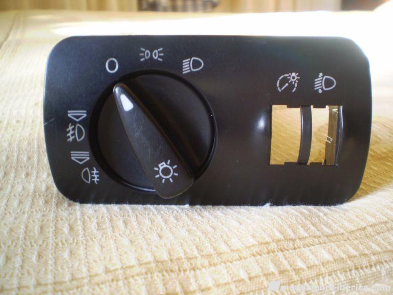

Hola. Yo tengo uno que había comprado de un León para mi A3, al final tan sólo cambié la parte de atrás y el resto aproveché la mía, con lo que la que te enseño no funciona (a veces si, cuándo le acuerda, por eso la he cambiado), pero lo que es la ruleta gira perfectamente y tiene las 2 posiciones de los antinieblas. Fíjate que es distinta la forma palo de la ruleta y está un pelín rascada, si te sirve y te interesa avisame. Un saludo.
