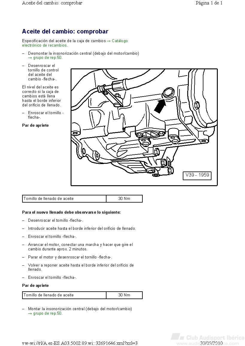

La valvulina es el lubricante de la caja de cambios, se suele pecar de no cambiarla y es aconsejable hacerlo. El bote no cuesta mucho (entre 10 y 20€, no lo se exactamente) y la mano de obra como mucho 1 hora. Un saludo. -
