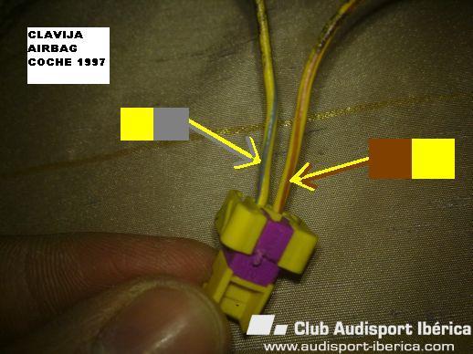

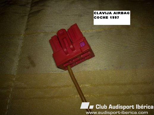

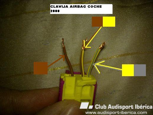

Yo llevaba los Recaro de un GTI MK4 y tuve que cambiar las clavijas del airbag (mi 8L es del 97). Hay un brico por ahi de cómo hacerlo, con los esquemas del cableado. Las clavijas de compran en cualquier tienda de aeromodelismo (para las baterias de los coches a radio-control). Las guias son las mismas, lo que cambian son los anclajes delanteros, en los 8L entran los tornillos en las tuercas que van fijas en el asiento y en los MK4 los asientos llevan el tornillo y tienes que poner las tuercas para anclarlos. Un saludo! -

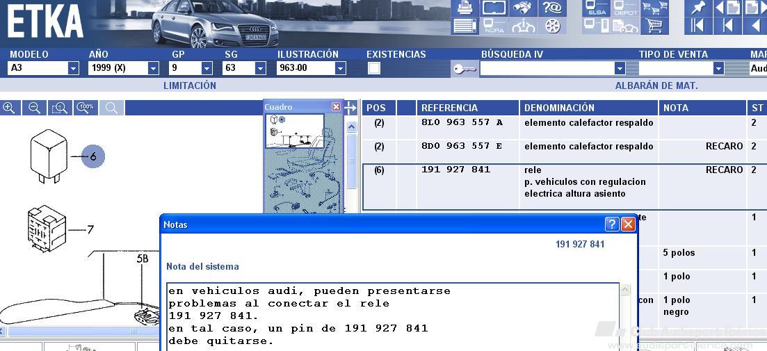

Hola. Gracias por tu respuesta. Por lo que tengo entendido, tan sólo llevan un motor, es un único motor el que regula todo, y si tanto la regulación lumbar como la del respaldo funcionan...supongo que el motor está bien. Los relés puede ser, lleva 2 debajo de cada asiento y no hay sitio para más, así que supongo que están todos.Además, el chico que me los vendió, los tenia montados en su S3 y funcionaban perfectamente. El cableado es comprado y está encintado con cinta de tela, no se ve de dónde a dónde va cada cable, además, son todos grises del mismo color, puede variar el grosor pero...está complicado seguirles la pista. Yo creo que la instalación está bien hecha, sino no regularian nada, el tema es que no regula la altura ninguno de los 2, que es lo que me mosquea, si fuese uno sólo iría directo a los relés, pero al ser los 2... Será porque va en cadena y si falla el relé del conductor ya no pasa alimentación al del acompañante?? Cuándo los probé hizo un "tack" como de empezar a subir y se paró, a partir de ahi ya no se movió más... , será eso? -

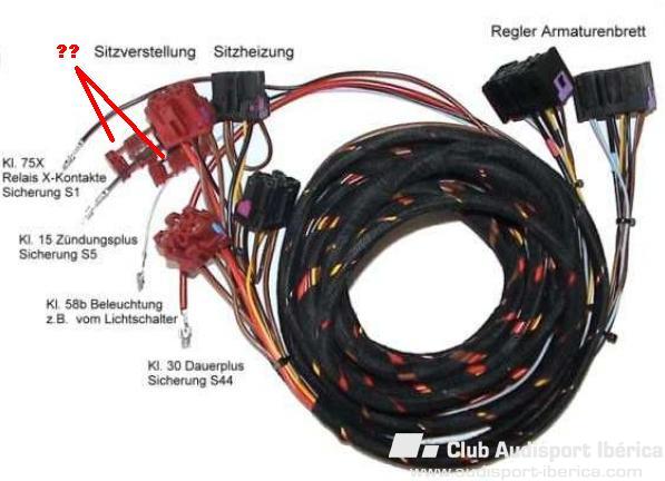

Esta es la foto del cableado que aparece en la web de Kufatec, pero no son iguales los cables. Hay 2 que llevan robacorrientes, me da que son esos 2 los grises de mi cableado, pero sigo sin saber a dónde van, qué alimentan, para qué sirven...etc. AYUDA! -

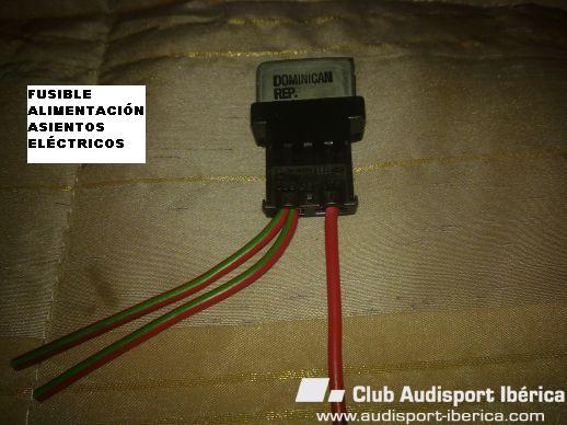

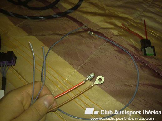

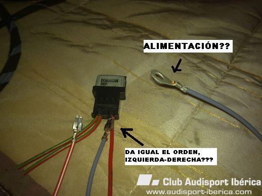

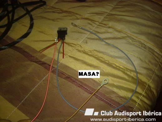

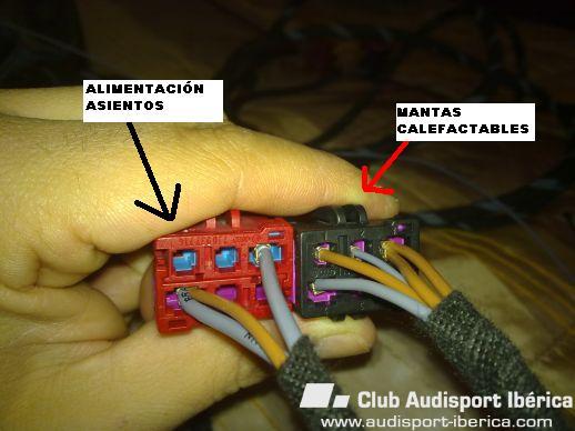

En fin...necesito que me digais a donde va cada cable: - El GRIS que pone ALIMENTACIÓN?? qué será? 1 - POSITIVO DIRECTO (BORNE 30) ---> Creo que es este! 2 - POSITIVO BAJO LLAVE (BORNE 75) - El marrón es masa que quitaré de la columna de dirección (corregidme si estoy equivocado). - El rojo/blanco imagino que irá al fusible por el tipo de conector que lleva. ORDEN DE POSICIÓN EN EL PORTAFUSIBLE? Y los 2 grises pequeños? a dónde irán o de qué pueden ser?? UN SALUDO Y GRACIAS!! -

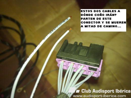

Y por último las fotos de los cables de la discordia, son estos 2 pequeños cables grises que salen de uno de los conectores (está marcado doble, se ve como salen 2 cables más de los grises más finos que en el otro) de las ruletas que regulan la temperatura de los asientos y que van en la consola central. Salen de ahi y a mitad de recorrido del cableado, más o menos por donde salen los que van al fusible, masa y positivo pero no sé si son de alimentación, masa o qué... También dejo una foto de los conectores de kufatec que van enchufados en asiento (calefacción y alimentación). -

Bueno, en principio parece que el tema de los airbags está solucionado, no? Pues ahora vamos con el cableado para alimentar los motores. He leído por ahi que hace falta un fusible que ya he conseguido con su correspondiente portafusible y un trozo de cableado(tengo 2 por si las moscas). Mis dudas vienen a la hora de usar el cableado de kufatec.de ya que "CREO" que sé a dónde va cada cosa pero necesito ayuda porque hay un par de cables que me traen loco. -
