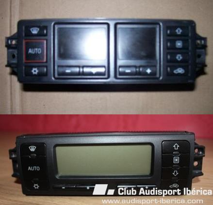

Todo eso de los manuales, de frotar con un bastoncillo y demás...os garantizo que no vale de nada, tras probar varias de estas cosas, finalmente acabé por comprarme una pantalla y me la soldó un electrónico, en total unos 80€ y ahi lleva casi 2 años, sin signos de agotamiento ni desfallecimiento de píxeles. Si alguno es de Galicia (Pontevedra) podría arreglársela, de lo contrario habría que enviar el cuadro y es un marrón para el dueño del coche. Un saludo.

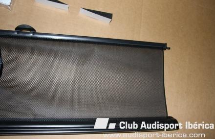

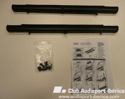

Trasteando un poco...he encontrado (aunque en el ETKA pone que ya no se fabrican desde el 2009) la cortinilla trasera igual a la mia y las de las ventanillas traseras, iguales que la trasera pero lo malo es que sólo las hay para 8L en 5 puertas. Aqui te dejo unas fotos de las cortinillas. También decirte, que a lo tonto...se te van a unos 80€ con portes las 3 cortinillas. La primera imagen son las de las ventanillas traseras y las 2 últimas de la del portón con su sistema de anclaje (esas grapas se enganchan en los plásticos laterales del techo y ahi se incrustan las varillas del parasol, tan sólo tienes que hacer 2 orificios en la bandeja trasera, en el interior no hay que agujerear ni atornillar nada. Un saludo!
Yo llevo la trasera de rollo original de Audi, específica de nuestro modelo. Para las ventanillas traseras...ya no sé si las hay. Un saludo!

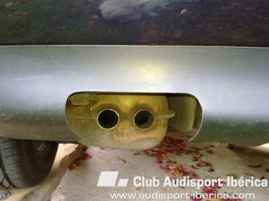

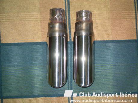

No, no necesitas desmontarlo. Yo hice lo mismo que harás tu, las mias del RS eran las de 65mm y no las de 55mm, así que con un tubo de 60mm que tenía por casa arreglé, llo introduje un poco por dentro en las colas para facilitar la soldadura y luego en el silencioso, corté las colas viejas pero dejé un trocito, como se puede ver en las fotos, y en ese trocito, al se de 60mm el tubo, pasa por fuera y facilita del mismo modo el acople y posterior soldadura. Si tienes un elevador ya sería la o****, sino...como yo, 2 gatos con calzos, levantar el coche de atrás y al suelo! jajajaja. En la foto, en rojo es hasta dónde llegaban las colas originales y por donde va la soldadura del trozo de tubo. Las flechas azules son la logitud de los tubos para prolongar las colas, uno es un pelín más largo que el otro para lo que te he dicho antes, que sigan la línea del paragolpes. Si el tio es soldador, sabe como soldar. Posiblemente suelde con soldadura de tig y le será más cómodo que con la tradicional de electrodos y quedará muchísimo mejor. P.D. No te olvides la imprimación anticalórica!! Un saludo! -

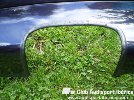

Resultado final, aunque bueno, tiempo después de esta foto volví a sacar el spoiler y rematé bien el corte (foto anterior sólo que así sacado ya no se aprecia) porque no me convencía y lo dejé 100% a mi gusto (actualmente llevo paragolpes S3 y colas S3). -

Yo cuándo puse las que tenía antes del Skoda Octavia RS, tuve que añadir una sección de tubo (una un pelín más larga que otra para hacer el efecto "sesgado" y que queden a paño con la línea del paragolpes). Las salidas de los TDI son tubos de 55mm (te aconsejo inox o si lo haces en hierro lleva una imprimación para que no se oxide ) y luego el remate de la cola ya varía. Las salidas no van en el mismo sitio que las del S3, con respecto al paragolpes S3, la cola de la derecha (mirando desde atrás) se corresponde JUSTO con la cola del lado izquierdo de los S3, por eso hay que hacer los codos en el S3, para desviar las 2 colas simétricamente. Para cortar el paragolpes, te aconsejo que primero cortes las colas originales, tires nivel de mano desde el centro y marques una línea (EJE) con un lápiz o algo en el añadido del paragolpes, una vez tengas eso, haz un pequeño recorte tal y como se ve en la foto que te adjunto, para que cuándo les des 1 punto de soldadura a las colas y las presentes, te quepan y no te estorbe el paragolpes. Yo para cortarlo de forma definitiva, hice una plantilla con una cartulina, la pegué por dentro y corte con un cúter caliente, dándole con un soplete. Por último coloqué un ribete de goma que compré en una tienda de recambios, para que quedara algo curiosa la cosa. Te dejo fotos de todo para que veas. Un saludo! -
