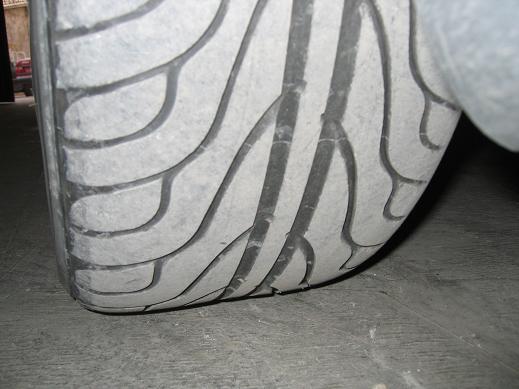

Y por último, una foto del neumático delantero izquierdo. Si os fijáis, a la parte central del neumático aún le queda vida, no así en su flanco interno; supongo que de haber apoyado correctamente la goma en el suelo, y por tanto, si se hubiese gastado por todas las zonas por igual, presentaría un peor estado en general. byeky :drool: -

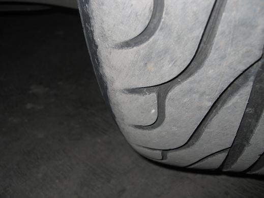

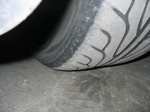

Pensaba que podía apurar unos 5000 o 6000 km más mis neumáticos, a la vista del estado aparente del dibujo, pero la sorpresa me la he llevado cuando un día, tras dejar delanteras completamente giradas, he comprobado como los flancos internos de los neumáticos delanteros están completamente desgastados :clap1: :clap1: : , con grave peligro de llegar incluso a los alambres :drool: Conclusión: a parte de la suspensión trasera derecha, tengo que regular tb la delantera Creo que el estado que presenta, a priori aconseja su cambio inmediato ¿Que opináis?¿Peligrará mi integridad si los apuro un poco más, sobre todo si no llueve en los próximos días? Gracias byeky :clap1: -

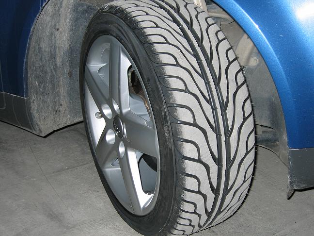

Tal y como os prometí. Os pongo el estado de las cubiertas delanteras después de 51.000 km. Las traseras están aún mejor, excepto la izquierda, que como ya puse en otro post, se he ha desgastado su flanco exterior más que el resto por un mal ajuste de la caida de la suspensión (cuestión que, no obstante, estoy pendiente de confirmar) Lo dicho, si queréis unos neumáticos de muy buenas prestaciones, a un buen precio, y que os duren, no lo dudeis: vredestein ultrac
