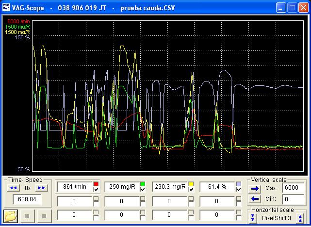

  7. Muchísimas gracias, Ralf La verdad es que no sabía como tenía que hacerla: me limité a apurar las marchas, pero nada de pisar a fondo. Lo haré otra vez, como me has dicho antes, y colgaré de nuevo los resultados No obstante, si hay alguien por ahí que pueda interpretar la que he colgado, teniendo en cuenta que es un diesel....... Gracias byeky :claugh:

  9. A ver si sale prueba_cauda.txt

  12. ¿A que te refieres con poner el log?; esa gráfica se visualiza a través de un programa que trae el vag-com, por lo que si la cuelgo aquí (que tampoco sé cómo), necesitarás dicho programa para visualizarla. byeky
  13. Seguro que algún experto me ayuda con estas gráficas <_< byeky
  14. Siguiendo la recomendación de Mad-i, he realizado una comprobación, en marcha, y a través del vag-com, del estado del caudalímetro. El resultado (aunque parcial) es el que aquí os pongo. No tengo ni idea de interpretar la gráfica, pero Mad-i me ha dicho que hay cosas muy raras , precisamente del caudalímetro y de la EGR byeky
