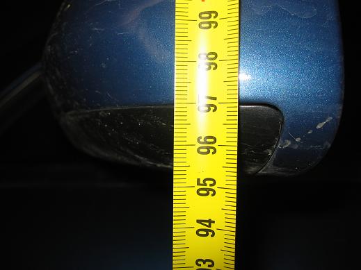

Aquí una vista de como estaba el coche antes (izquierda) y como ha quedado después (derecha) Ahora me he dado cuenta de que mi coche estaba elevadísimo: casi la misma altura de un all road -

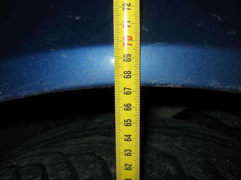

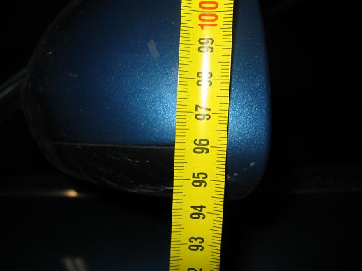

Gracias a todos RDA: cuando quieras le das una vuelta y sacas tus propias conclusiones. Espero q con la antigua versión del foro, pueda colgar las fotos prometidas: 1ª. Altura de la carrocería a nivel del espejo antes del cambio. -
