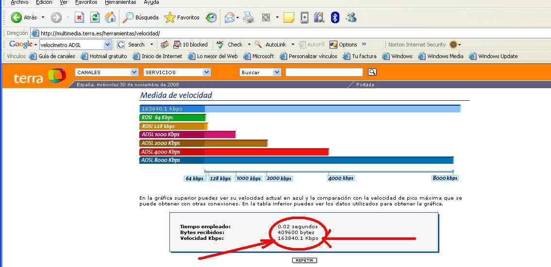

Pues eso: que, a pesar de tener conectada la mula, he notado que mi línea va mucho más rápido que ayer. Le he hecho un test de velocidad y me ha salido esa: 163840.1 Kbps ¿Es lo normal? :clap1:

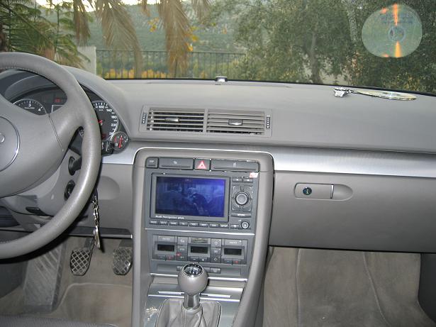

Hoy he podido probar, por fín, y en un viaje largo, el funcionamiento del dvd que acoplé, junto con un interface, al RNS-E Mi mujer pudo ver perfectamente una película de dvd, pero los problemas vinieron después, cuando intenté que volviese a funcionar el navegador. Desconecté el dispositivo que desbloquea la paralización de la imágen en movimiento, y el navegador se volvió loco En autovía, la flechita azul de la pantalla no daba pié con bola: no era capaz de seguir en el mapa la trayectoria del vehículo: cada 5 segundos se desviaba de la carretera, realizando un giro de 90 grados, se salía "campo a través", realizaba algún que otro giro para volver de nuevo a la carretera y a la trayectoria correcta bsh1: No ha habido forma, en más de 1 hora de viaje, de que volviese a la normalidad : el navegador, parece que ha dejado de funcionar como debiera, yresulta imposible marcar un destino ¿Alguién me puede decir donde puede estar el problema? Gracias byeky

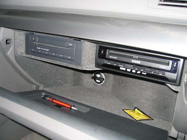

Así quedó ubicado el dvd, junto al cargador original de cd. También podéis apreciar la salida de aire para la guantera refrigerada :clap1: , en el fondo, parte inferior. -

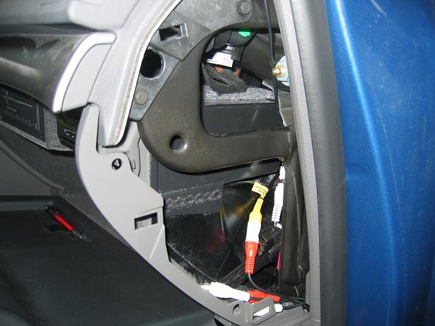

Detalle de los cables que he dejado preparados para conectar al dvd que llevan mis hijos en la parte trasera, y que no reproduce dvi-x -

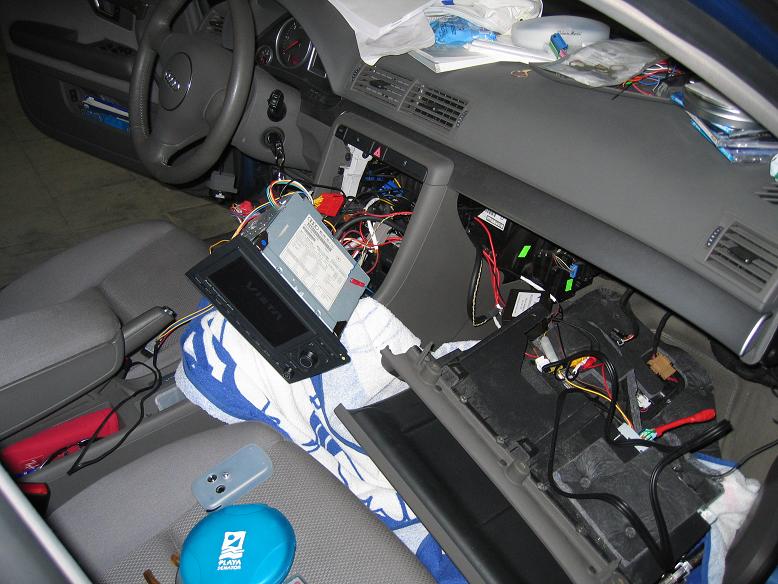

Ya hace tiempo que empezamos Cristóbal y yo el arduo y largo proceso de instalación de un dvd e interface para nuestro navegador RNS-E. Medio terminamos la instalación en Cristóbal (a expensas de solucionar bastantes problemas causados por la adaptación que hubimos de realizar al no ser desmontables los concectores suministrados en su día junto al navegador), y ahora le tocó a mi A4, aunque en ésta ocasión el proceso lo tuve que hacer en solitario La verdad, y después de los citados problemas, no pensé que lo conseguiría a la primera, pero así fue El resultado: instalado y funcionando a pleno rendimiento, aunque después de unas 3 horas de trabajo :blink: El resultado, ha merecido la pena: la imágen es perfecta, y el sonido envolvente inmejorable :clap1: Tan solo quería reseñar algunas pequeñas incicencias que he podido observar tras el montaje: 1º. Cuando apago el contacto, el cuadro emite una alarma entrecortada: como si quisiera avisarme de una avería (hablo del sonido que emite, p.ejm., cuando se enciende la reserva del combustible), pero tan solo parcial; incluso puedo observar cómo en el fis intenta aparecer, antes de apagarse totalmente, un símbolo que no había visto nunca, pero la verdad, con lo rápido que aparece, no consigo distinguir :o 2º. A diferencia de cristobal y desimaxi, mi navegador no funciona cuando está activado el dispositivo que impide el bloqueo de la imágen en movimiento; de tal forma que si éste se encuentra desactivado, el navegador me bloquea la imágen: en los de Cris y Desi, no hacía falta activar dicho dispositivo para que se pudiese ver en movimiento 3º. No he observado, por ahora, ningún ruido o interferencia en la imágen :clap1: Bueno, basta de rollos, y os cuelgo unas fotos para ilustrar el proceso y resultado B) 1º: Vuelvo a destripar el coche: la verdad, empiezo a acostumbrarme a ello, y lo peor, ya ni me impresiona.....
