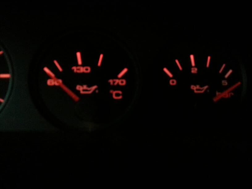

sensor de presion de aceite malo?
Mr.dani responde a Mr.dani de discusión en Audi 80 / 90 / 100 / A6 C4 / 200 / Cabrio / Coupé
Puede que sean la masa de los relojes, ya que los sensores son de un solo polo, esta tarde probare. Gracias! Enviado desde mi Samsung Galaxy SIII, usando Tapatalk 2 -

Gracias rodes! Ayer creo que encontre el sensor, lo desconecté, y el reloj seguia igual, pero a los pocos segundoa de estar arrancado se me encendió la luz del aceite, asi que apagué, y conecte otra vez, y todo correcto. Asi que creo que el sensor esta bien, por lo que creo que el problema puede estar en un concector del cuadro que tiene los cables cortados Se ve no? Y de paso preguntar por el relé ese, que no lo llevo conectado y no se que hace. La pregunta es, esos cables cortados, donde deben ir, a masa? Un saludo Enviado desde mi Samsung Galaxy SIII, usando Tapatalk 2 -

bueno, busqueda fallida del sensor, no se donde esta. y no encuentro manual de taller, solo uno, y esta en ruso y como que... me he fijado, y en caliente la presion no baja para nada (al ralenti). tambien me he dado cuenta de que por el vano motor tengo un dos conectores sueltos ( uno de 2 cables, y otro de uno solo) los dos estan muy juntos, salen del mismo mazo, pero no encuentro su pareja. no he podido hacer fotos por que no tenia bateria. mañana sera otro dia... -

Esta claro que algo va mal en el mio, que por lo que entiendo, sin el motor arrancado, no hay presion, por lo que si el reloj marca algo... o el sensor esta muerto, o es el reloj. Ahora... el como saber lo que esta mal es otra cosa Enviado desde mi Samsung Galaxy SIII, usando Tapatalk 2 -

Pues creo que no baja nada, os enseño una foto con el contacto puesto Enviado desde mi Samsung Galaxy SIII, usando Tapatalk 2 -

Pero hablo de nada mas poner el contacto, con el motor apagado Enviado desde mi Samsung Galaxy SIII, usando Tapatalk 2 -

bueno, comienza mi lista de dudas, puesto que es un motor nuevo para mi, y no poseo conocimientos sobre el. es un 100 avant 2.3e motor aar. bueno, pues desde que pongo el contacto, la aguja de presion de aceite se sube a mas no poder, al maximo, sin dudar ni un momento. y la de la temperatura sube menos de un milimetro de la primera rayita (creo que son 60ºC) el tema es, como saber si lo que esta mal es el sensor, el reloj, o el que. he desmontado el cuadro y... madre mia. hay un relé que esta como anclado al mismo cuadro por su parte posterior, pues ese relé no estaba conectado, no se que hace, lo que conectado, y el coche no cambia, por lo que lo he dejado desconectado, explicacion? y luego, hay un conector con solo dos cables, que va a la altura de esos tres relojes (hora, temperatura aceite y presion aceite) que tiene los cables cortados. alguien que me diga donde van esos cables? si necesitais, creo que podria hacerle fotos. un saludin!! -
