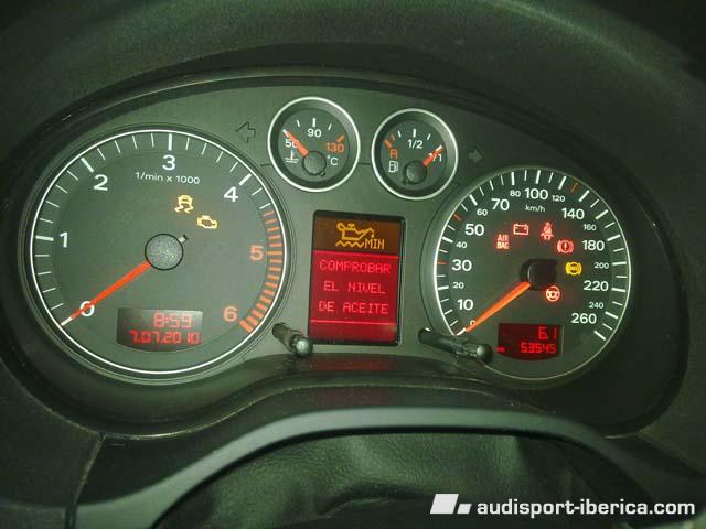

	Bueno, el viernes lleve el coche al taller, lo del testigo de aceite fue de risa, a los 40 km aproximadamente se fue el testigo........magia ... no, mi mecanico me comento que en los vehiculos audi actuales, ( aunque el mio es del 2005...) ya no se resetea el testigo solo con abrir el capo, solucionaron este engaño con un patch , asi actualmente si no circulas unos 40-50 km no se resetea el testigo de aceite. Curioso no?, bien pues me saco 1/4 de aceite, me echo la bronca del copon y andando, revision de puntos del coche.....pues acabo de adquirirlo y es de segunda mano,. bien cabe decir que por lo que parece he comprado un buen coche, pero ya me aviso de lo que pecan este modelo en concreto 1 , turbocompresor...no en todos, me tranquilizo y tambien en la forma de desgaste de las ruedas, debido a que lleva una regulacion en en tren que si no esta bien los desgasta de forma irregular; por otro lado , el concesionario de Audi que le hizo la revision a este vehiculo hace 2 meses son unos ineptos, se dejaron tres tornillos de sujeccion del manguito del turbo, aguantandose de milagro, 1 de la tapa, y codificaron mal el tipo de aceite en el coche, me pusieron long life y lo codificaron como normal. En fin , tonterias facilmente solucionables y que gracias a lo del aceite estan arreglada, y tambien a un buen mecanico de confianza. Ahora el siguiente paso, añadirle un Parrot al RNSE.. Un saludo y gracias a los que habeis contestado.Pero tened en cuenta que solo con abrir el capo ya no se consigue nada..
	me quedo relativamente mas tranquilo........aun sin saber cual es el problema.
	Joer, el viernes tengo hora, pero voy asustao, aunque mi mecanico me dice que no me preocupe, pero que lo utilize poco hasta el viernes.
	Buenas, tengo un raro problema, me ha saltado el testigo del aceite, nivel minimo, le he puesto 1 litro de aceite que me ha dado mi mecanico de Vag, dice que con medio litro habia mas que suficiente, bien,,, al ponerlo el testigo no se ha ido , con lo que lo he puesto todo para asegurarme.....ya se, no hay que hacerlo, la cuestion que ahora el aceite esta a tope hasta la segunda marca y que el testigo no se va.... soy novato , es necesario enchufarle el vag com para quitarlo? Gracias, ah por cierto es un A3 20 tdi del 2005 con 50000 kms.
