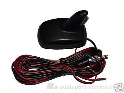

he encontrado otra foto de la antena amplificada y viendo los dos cables me da a mi q abria q tirar el rojo hasta la radio si me lo puedeconfirmar alguien y decirme a q pin de la concert II iria?? -

Zunamigti podrias poner una foto de como queda tu coche con la antena de vw y como es el tema ese del amplificador si me compro una fuera de la casa como la q he puesto que ya es para am/fm y no cosas raras como gsm o gps tendre tambien q hacerlo?? si la antena es amplificada es q vaa llevar dos cables uno conectas en la conexion y otro tienes q tirarlo a la radio?? o solo conectas y listo, donde quitaste la de serie? -

alguien sabe como va el tema de las antenas amplificadas hay q tirar algun cable hasta la radio o es conectar y listo?? -

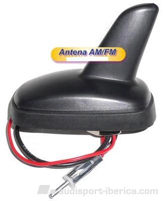

llegado este punto voy a esperar bully me confirme que tal recepcion de radio tiene con esta antena ya sabiendo q ninguno de los 3 cables trae es especifico para am/fm y si no con mi pena pasare a comprarme la ultima he puesto en la foto q amplicada y conexion de la epoca sera menos follon y pa colmo fijo mejor recepcion -

si me toca mucho las narices al final he visto esta y es amplificada y conexion de nuestra epoca y es para radio am/fm se parece mucho a la de vw creo por cierto alguien sabe si las nuestras de serie eran amplificadas? -

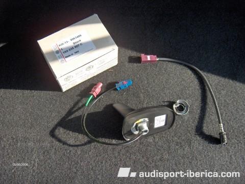

Viendo la conexion de la antena de serie de carmelo creo que vamos cerrando el cerco y que lo que busco es un adaptador como este q por ahor asolo lo he visto en una pagina de internet de argentina (me va acostar mas el envio q el adaptador,jeje) Puesto que la antena nueva lleva los fakra de gsm y bluetooth hembras, necesito.......fakra macho puesto que la antena de serie es hembra,necesito......conector radio iso hembra por lo q seria esto, creo -
Cambio de antena de serie por la moderna tipo gps
Freestylero responde a Freestylero de discusión en Audi A3 8L (1996-2003)
gracias carmelo tu A3 era restyling porq si es asi podemos suponer esa misma conexion tengo yo en el mio asi q tendre que buscar un adaptador de fakra a esa misma conexion el tema es por q cable de los 3 trae la nueva antena ir amejor la recepcion por el de gsm(morado), por el azul (gps) o por el beige (bluetooth) Bully puedes hablar con el electricista y decirle por q cable ira mejor y decirme q tal tienes la recepcion de la radio yo tambien tengo lector de tarjetas, pen drive y para el ipod en la concert II, pero al final escucho mucho la radio -

segun me ha dicho el forero audiomeca y comprobando coincide con la informacion he visto por la red el conector fakra de color beige se trata de BLUETOOTH asi q finalemnte tenemos todo con su funcion azul--------------GPS morado----------GSM beige------------BLUETOOTH viendo que ninguno es propiamente am/fm ahor ala cuestion es cual conectaremos a la conexion del coche cuando retiremos la antena de serie -

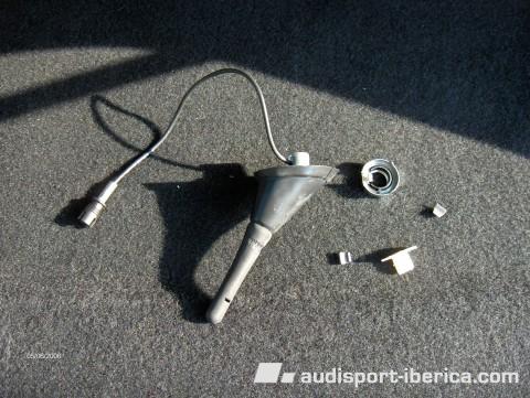

donde sen encuentra la conexion de la antena tu que lo has hecho si pusiste la antena de vw que conectaste el conector morado?? creo que el mio a ser 5 puertas tengo mas plasticos tontos para desmontar, aunq seguire mirando no tuviste q comprar un adaptador de conexion fakra q llevaria tu antena compraste para conectar a antena llevabas de origen mi coche salo de serie con una radio generica no la de la casa aposteriori yo monte una concert II consiguiendo q salga la informacion por el fis y este como de fabrica o eso supongo pero puesto mi coche no la traia no tengo el conector mostaza del centro solo la antena normal auqn con esa me pilla la radio la concert II bastante bien -

me he estado fijando en los codigos de colores que he puesto en la primera pagina del post y segun eso por la forma y color que tiene el conector beige de la nueva antena en un lado pone es para BLUETOOTH y en otro para REMOTE CONTROL PARKING que esto ultimo flipo creo hay por la red tiendas hacen adaptadores con unos fakra sin salientes que encajan en cualquier fakra hembra aunq sigo mirando a ver si me entero bien alguien sabe del tema??? mirando tambien el codigo vemso que la antena diversity de la concert II es color mostaza y corresponde a RADIO SATELLITE que eso veo q concuerda -

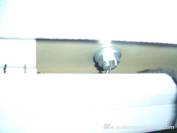

quitando el plafon trasero se ve la tuerca pero no me deja mucho juego que se diga unido a que no se ve a donde va el cable pongo una foto de lo q se ve quitando el plafon -

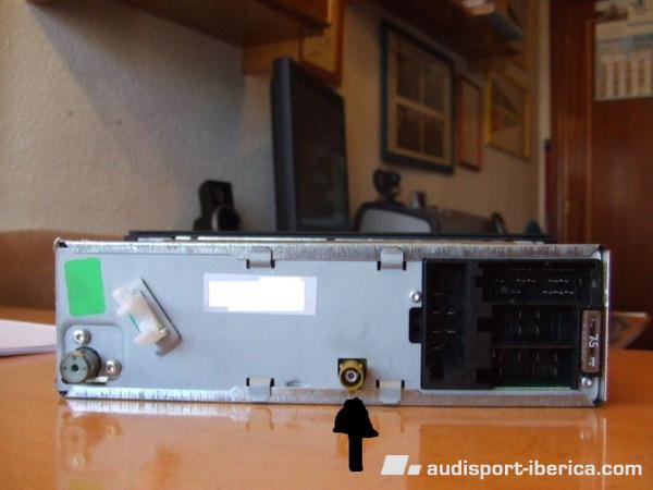

por cierto la concert II que puse a posteriori en mi coche tiene una conexion en el medio que tiene toda pinta ser tipo fakra pero no se para que es no tengo ningun cable conectado a ella solo tengo conectada la antena normal de toda la vida y luego los bloques para el fis cargador t parrot pongo una foto para q se vea a q me refiero la conexion del medio color mostaza o beige vet a saber alguien sabe para que es si deberia llevarla conectada yo ahor amimso con la antena origen pillo la radio bien quitando me vaya a sitios de mala cobertura tipo un pueblo pongo tambien una foto de la antena q llevo ahora puesta -

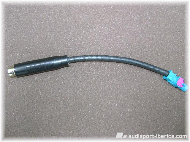

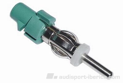

creo q esta opcion es la q mas papeletas tiene q me encuentre (raro seria tuviese ya el coche conectores fakra y fuese quitar y poner, puesto la antena es del 2008 y el coche del 2002) si este es el caso me encuentro deberia buscar algo como lo de la foto que fuese un adaptador fakra macho a antena normal para intercalar entre el coche y la antena nueva el tema es donde comprarlo he estado buscando por madrid y la cosa esta jodida, para na tienda encuentro cerca de mi casa solo vende al por mayor o a empresas no a clientes alguien sabe donde podria comprarla la foto pongo es la antena de vw con gsm y gps y utiliza el gsm para adapatar su antena de radio normal y no se de dodne lo ha sacado pero tiene el adaptador de fakra a antena -

puesto que es un poco molesto desmontar todos los plasticos q hay q quitar antes de poder ver la conexion lleva la antena de serie y si valdra alguna de las fakra que lleva esta antena para no tener que abrirlos y cerrarlos varias veces he estado buscando informacion por cierto gracias a carmelo y patrick por su ayuda con el tema no se que conexion lleva la antena de serie de mi coche A3 I restyling 2002 para poder saber como hago para conectar la nueva antena lo primero seria saber si utilizare la fakra beige-mostaza de la nueva antena o la morada que he visto ha usado otra gente por la red cogi de la red una foto d elo q creo es un golf iv o skoda posiblemente de nuestra epoca y tenia la ocnexion de toda la vida de antena no se como se llamara puede q esto sea lo q me encuentre -
