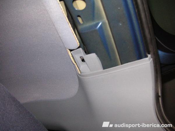

con esto solo sin desmontar nada mas no tengo acceso suficiente a ver donde va la antena conectada ni a la tuerca cuando quisiese desatornillar para sustituirla voy a tener que desmontar las molduras lasterales por lo menso de la parte de arriba para poder bajar el techo un poco mas -

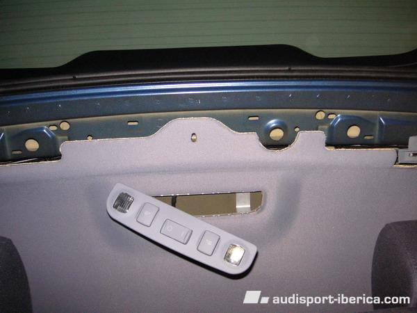

con esto quitado y bajado el plafon trasero intento acceder a ver dodne va el cable de la antena de origen puedo observar que desde el maletero el cable va al lado derecho es decir al lado del copiloto -

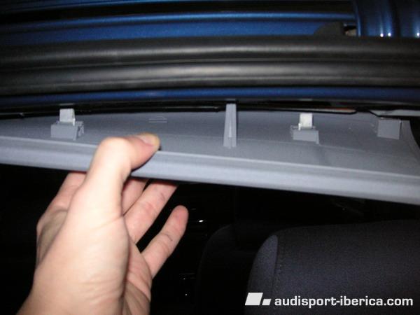

haciendo una primera aproximacion en busqueda de la antena quitamos embellecedor central de la parte de atras, lleva 6 presillas -

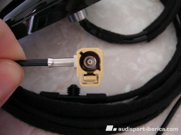

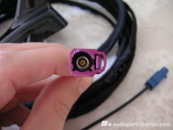

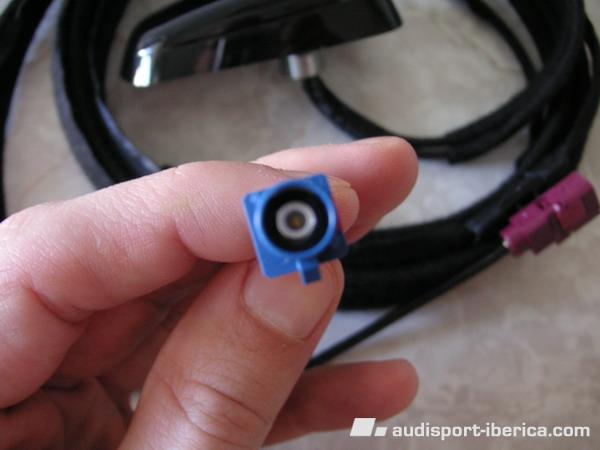

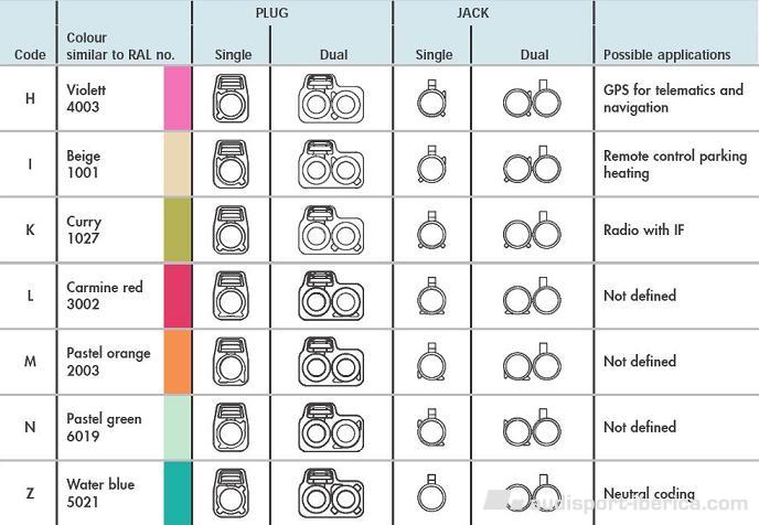

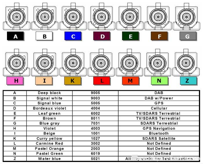

leyendo por ahi me he informado que estos tipos de conectores se llaman FAKRA el tema es q mirando especificaciones de codigos de colores y viendo donde llevan los anclajes no queda muy claro si el beige este o color mostaza es de radio los otros dos en todos lados coincide la informacion de morado-gsm y azul-gps asi q esos estan ya marcados -

estas dos de las fotos anteriores en principio no nos interesan en el montaje las dejaremso por el techo en un sitio no se muevanb ni hagan ruido (son gsm y gps) me interesa la color mostaza que es la de la radio decir que yo tengo como radio una concert II (q lo suyo me costo montarla q el coche salio de serie con otra radio) -

Tenemos 3 conectores por lo que he podido informarme: azul------------GPS morado---------GSM (telefono) mostaza---------AM/FM (radio) -

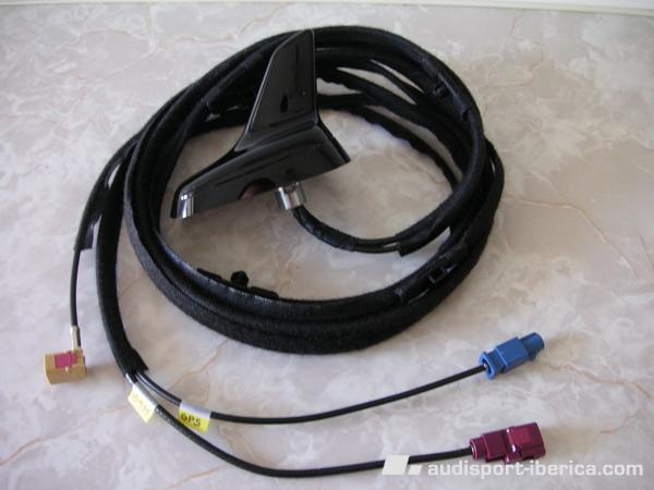

Me he decidido a montar la antena tipo gps que llevan los A3 nuevos, bueno y demas modelos la antena es en un negro brillante tipo negro piano muy bonita y la forma me convence mas que la que tiene en vw asi que compre en audi aunque fue mas cara lo primero una foto de la antena en cuestion -
