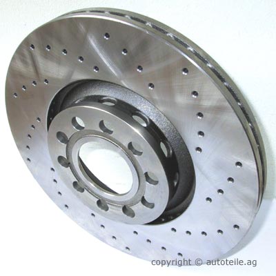

por cierto tambien tienen buen precio esos que has comprado yo lo mas seguro que monte unos de 312x25 atras por que la pinza no me admite mas ancho ya me contaras como te ha quedado saludos -

estos salen por 81 € cada uno mas los portes claro pero mas o menos por 4 juegos son 50 € de portes -

S8 ycayene traseras en puente DELANTERO querras decir, no? Las pinzas traseras del cayene de 4 pistones mas discos de 323*30 delanteros de a8 para colocarlo en el puente trasero del coupe quattro. Delante ya coloque trapecios, rotulas, manguetas, bujes, y palieres del aby. junto con los discos del a8 y pinzas como las de rsj del 996. saludos. pd. El freno de mano sera hidraulico.... que pasa que nos ponemos deacuerdo para hacer estas cosas o que jejeje oye rodrigo sabes que para el freno de mano hidraulico le tienes que meter 2 bombas intercaladas en la instalacion de frenos que va hacia atas no? por cierto los discos los voy a pedir a alemania tio marca zimermamn y a un precio muy bueno te sorprenderias de lo que valen son estos en cuestion de 323x30 dame tu telefono y hablamos del tema que me interesa bastante -

yo llevo las pinzas delanteras de un porsche 996 de 4 pistones y tengo un pedal muy bueno ademas creo que la bomba de freno es igual que la del rs2 y este no tiene problemas de tacto ademas el freno de mano accionaria las pinzas traseras no llevaria otras a parte y este cambio lo hago por que los discos delanteros frenan bien pero cuando el coche va deprisa no se compensa bien la frenada ya que tiran las 4 ruedas y se me come las pastillas traseras muy deprisa por ese ese cambio y no creo que me gaste mas de 300 € en hacer todo ya tengo las pinzas son de un porsche 993 traseras las 2 bombas valen unos 70 € cada una y los discos perforados unos 140 € ademas de eso le pondria los latiguillos metalicos ademas el rs2 lleva delante 322x32 y atras casi lo mismo no lo recuerdo -

yo es que ya tengo las pinzas y solo me quedaria poner unos discos adecuados a la pinza y hacer lo del freno de mano -

la unica desventaja que veo es que los frenos de mano normales van por cable y en caso de que se rompa un latiguillo de freno poder parar el coche con el freno de mano y en este caso me quedaria sin frenos los discos los que me entren con las pinzas que tengo de momento voy a probrar con los delanteros del s2 a ver como quedan y si puedo mas grandes pues mejor -

es un proyecto que llevo pensando hace tiempo todos sabemos que montar los frenos del rs2 al s2 solo es posible cambiando las manguetas y toda la parafernaria ademas que tenemos el imconveniente de que los discos del rs2 son de 5x130 pues he pensado en poner las pinzas del rs2 traseras y la pega llega con el freno de mano el cual estoy pensando en ponerlo hidraulico y conectado a las pinzas traseras logicamente cambiando discos y demas esto del freno hidraulico lo llevan los coches de competicion y lo haria por su puesto con un circuito doble para que el abs siga funcionando perfectamente igual bueno a ver que os parece y por favor las ventajas son buenas pero lo que mas me interesa son las desventajas de este proyecto gracias de antemano s2 -

te lo puedo mirar en perforados habr si hay algo y si me puedes decir la medida del disco
