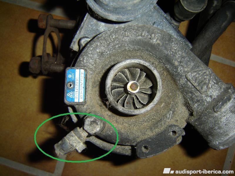

hola tengo una duda en mi turbo me hace falta la siguiente salida de vacio del caracol, del aire frio haber si alguien me podrias ayudar, para ver cual es su funcion. -Gracias CorradoVR6-
hola como estan, les traigo una mala noticia, tengo una a4 1.8t 99, les cuento, primero que nada se rompio la correa de distribucion, y doblo nomas 15 valvulas,, y bueno desde hace tiempo el carro se sentia sin fuerza, asi estamos revisando todo, sacamos el turbo resulto k esta, nose como se dice pero las aspas se mueven bastante ademas tiene fisuras, en el lado de donde salen los gases donde pasan el aire caliente, mi duda es la siguiente, si se compran los kits de reparacion del turbo, se tiene que llevar a calibrar o con tan solo cambiar las piezas, por cierto me podrian decir cuanto saldria un kit de reparacion, en EUROS, ya que estoy en mexico y al parecer, sale mas barato comprarlo en EUROPA, ademas de la calidad, Se aceptan tips, consejos, que se podria hacerle se acepta donativos de turbos, jajajja

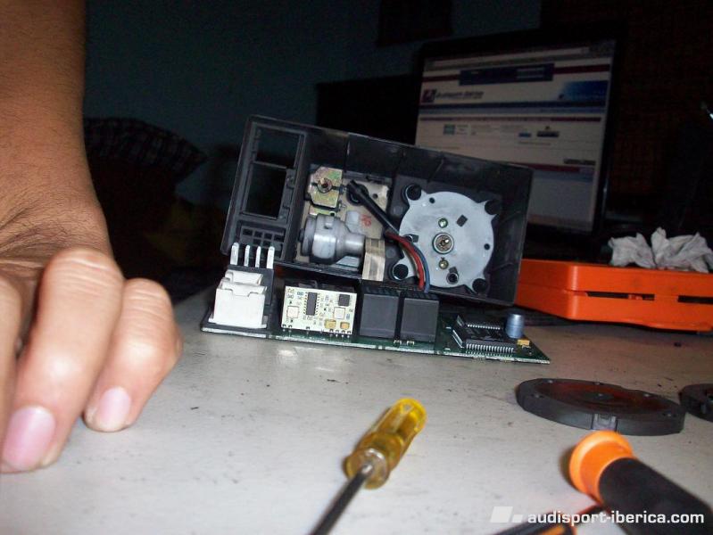

hoal tengo nua duda ami me paso lo mismo, pero como no eh encontrado venta de repuestos, en mexico o en ebay de usa, lo que hice es pegar el grafito y quedo como nuevo, pero la verdad aun asi no bajan los seguros, me podrias decir como desmontar el motor, ya que problema es que no suben los seguros, pero se escucha trabajar el motor, parpadean las luces de la alarma, por cierto antes se escucha bastante fuerte el motor ( cuando funcionaba) y otra cosa no se si tenga que ver con el cierre centralizado pero a veces cuando pongo alarma y abro el auto, se me olvida quitarla y abro la puerta y no suena la alarma y hay otras veces que si, PD a un amigo le pasa lo mismo ANexo unas fotos

por cierto el motor si gira, pero no sei si le falte potencia al motor o que peude ser? lo que si me interesa saber es como quitar el motor un buen atrevimiento hay otras opciones para reparar, como haber sustituido el motor que has comprado del desguace completo y te ahorras de romper las aspas o que no subcione bien, y otra, compra la bomba que sea identica porfuera y le sustituyes la placa, solo son 6 soldaduras aproximadamente y tambien se queda genial.. Enhorabuena por el brico. :unsure: :at: AH muchas gracias por el apoyo de hecho es lo que pensando cambiar la pura bomba, las aspas estban quebradas y las pegue para ver si eran eso pero, no funciono, antes de que se descompusieran, se escuchaba el motor a un metro del carro, pero ahora ya no apenas se escucha en la cajuela, por cierto necesito saber como sacar el motor, ya que no le veo como sacarlo lo unico que le veo que sujeta el motor son unos plasticos pero se jalan o como hacerle gracias les anexo una foto de la centralita -

por cierto el motor si gira, pero no sei si le falte potencia al motor o que peude ser? lo que si me interesa saber es como quitar el motor -

hola gracias por postear la informacion a mi tambien me paso me podrias decir paso por paso el cambio, es que tengo miedo de qubrar algo, desearia saber si me podrias ayudar, diciendome paso por paso los mas detallo posible creo que ando exigiendo mucho pero la verdad espero que me puedas ayudar -
