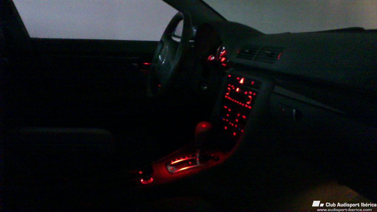

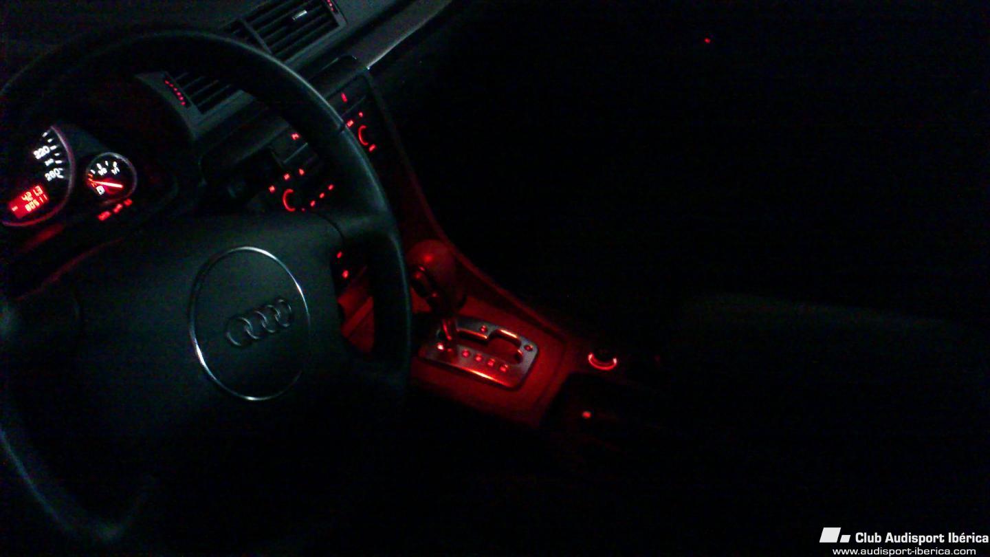

Acabo de probarlo en plena noche y no me molesta la luz, lo único es que al se el automático tiene un marco de inox grande y refleja un poco sin tampoco molestar. Voy ha hacer una prueba tapando un de los leds -
ILUMINACION ZONA CENICERO DELANTERO EN B6
DAVID ASTURIAS responde a DAVID ASTURIAS de discusión en Electricidad Audi A4 B6/B7
Lo prometido es deuda, aqui os dejo las fotos. Estan oscuras para así poder apreciar la iluminacion nueva. -

Ya he podido iluminar toda la zona del cambio de marchas. Al final me acerqué a una tienda de electronica y compré dos leds rojos de alta luminosidad con sus respectivas resistencias (1,10€ de coste). Ya que los leds potentes deben estar lejos para iluminar de una forma difusa y no como un foco lo que hice fué cambiar los leds que están en el plafón delantero por estos nuevos. No hice fotos pero el proceso es sencillo. La caja negra de la luz de ambiente de la Audi se abre mediante tres pestañitas pequeñas con la uña. Dentro encontramos dos leds pequeños unidos con una resistencia entre ambos. El proceso es primero ampliar los agujeros ya que los nuevos leds son más grandes, presentarlos y con nuestra resistencia unir los leds igual que los originales. Una vez instalada me encanta la luz que dá, ya que no molesta nada y me ilumina toda la zona del cambio de una forma suave, sin parecer una discoteca, como si fuese luz de ambiente original. Con los leds originales que quité del plafon delantero los instalé en el trasero igual que el brico que está la recopilación de bricos. El proceso es exactamente igual con el único cambio de que los orificios en el plafón los hice del mismo diametro que los leds, redondee la parte exterior con la dremel y los inserte pegandolos luego por dentro con la pistola de silicona. En definitiva que por poco más de 1€ tengo más luz en la parte delantera que es lo que buscaba y luz de ambiente posterior. Un saludo y gracias por vuestros aportes. -
