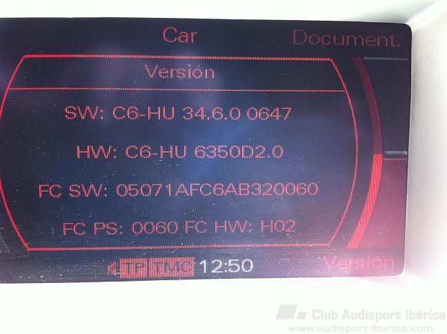

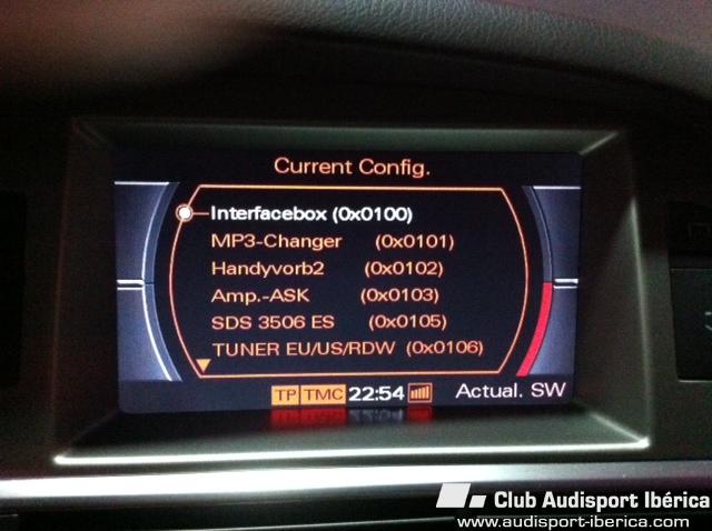

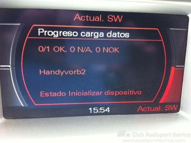

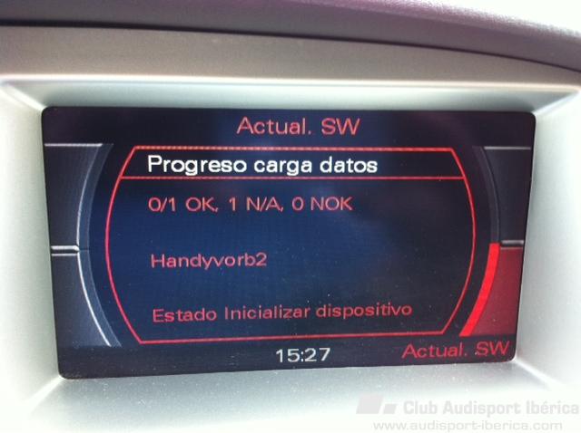

Bueno pues parece que mi calvario ya ha acabado. :crying_anim: Después de reiniciar 3 veces el CD2 por las bravas y con el mensajito que podéis leer más arriba. :ranting2: Y casi 3 horas de penurias todo ha terminado bien (o eso creo). He probado todo y por lo que he podido observar todo funciona a la perfección. Es más, pensé que funcionaría todo menos el Bluetooth y veo este también funciona bien, por fin puedo enlazar mi iPhone con el coche.

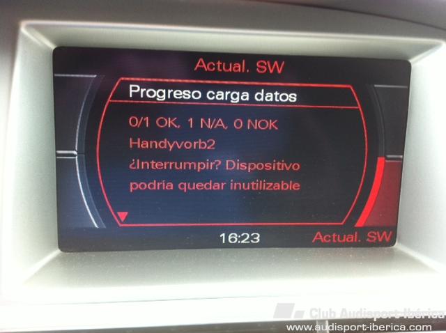

El caso es que no avanza ni da error, con lo que no sé por donde tirar porque si pulso SETUP+RETURN me sale esto:
Está claro que tengo la negra...... Después de grabar el primer disco todo Ok a la primera. Reinicio MMI, comienzo proceso con el 2º disco (también lo grabé nuevo) Y no hay forma. Lleva más de una hora así:

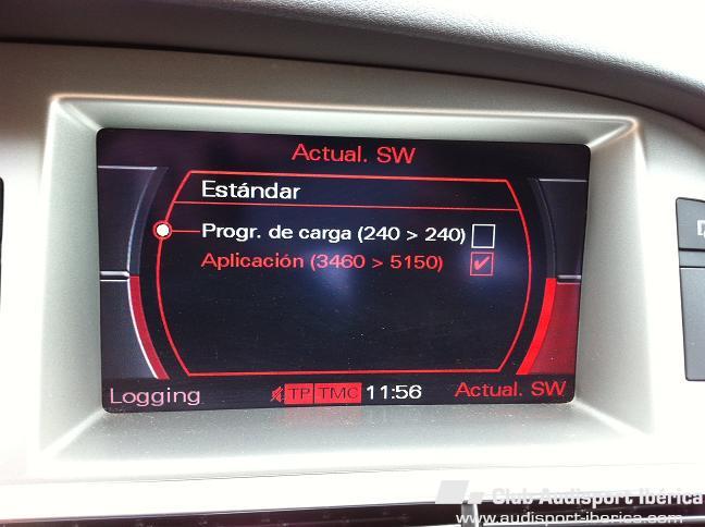

Os cuento. Una vez vistas vuestras indicaciones, nada más llegar a casa he sacado el coche del garaje y he repetido el proceso. Llegado al menú Estándar no me dejaba bajar hacia abajo. Me he ido al ordenador y he vuelto copiar el ISO, pero esta vez a una velocidad más baja. Lo he introducido y ahora sí que me deja elegir dicha opción y por fin estoy actualizando. garcias Ximo y Txispis por vuestra ayuda

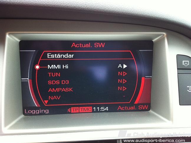

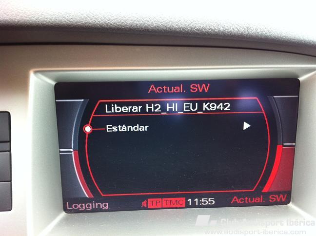

Ximo gracias por tu ayuda, pero es lo que hago. Una vez que pulso SETUP+RETURN aparece esta pantalla y es donde pulso Actual. SW Y es a partir de ahí donde aparecen las pantallas que he puesto más arriba. Y donde después de seguir todos los pasos no llego a completar todo el proceso porque no encuentro la opción.

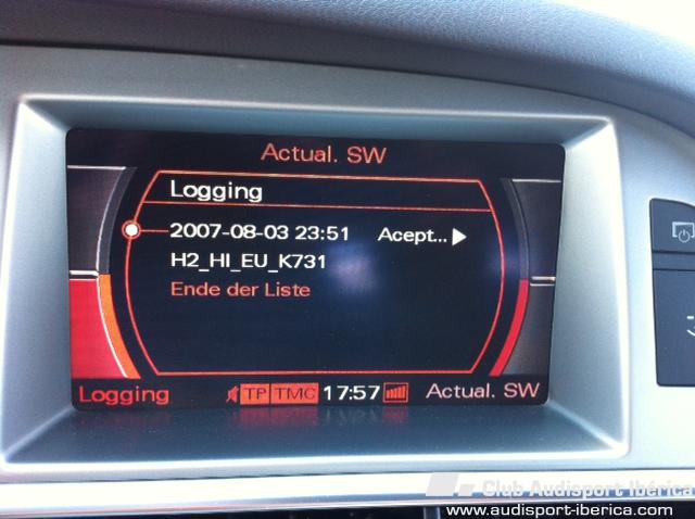

Pues nada que una vez llegado ese punto no hay forma. Solamente la opción Logging es seleccionable y que haga algo. El resto no hace nada. Ni Actual. SW, Ni seleccionar Aplicación (3460 > 5150)
Gracias Ximo, pero no. Una vez que llego a esa pantalla la única opción que me deja excoger es Logging, el resto no hace nada. Y esto es lo que me sale ( no sé si continuar en esa opción o no)

Pues yo he seguido los pasos de manual de Manuvs y no encuentro donde seleccionar la opción"Start download" Una vez que selecciono Estándar Me sale esta otra pantalla de MMI Hi Y después simplemente esto No tengo ni idea de que hago mal
